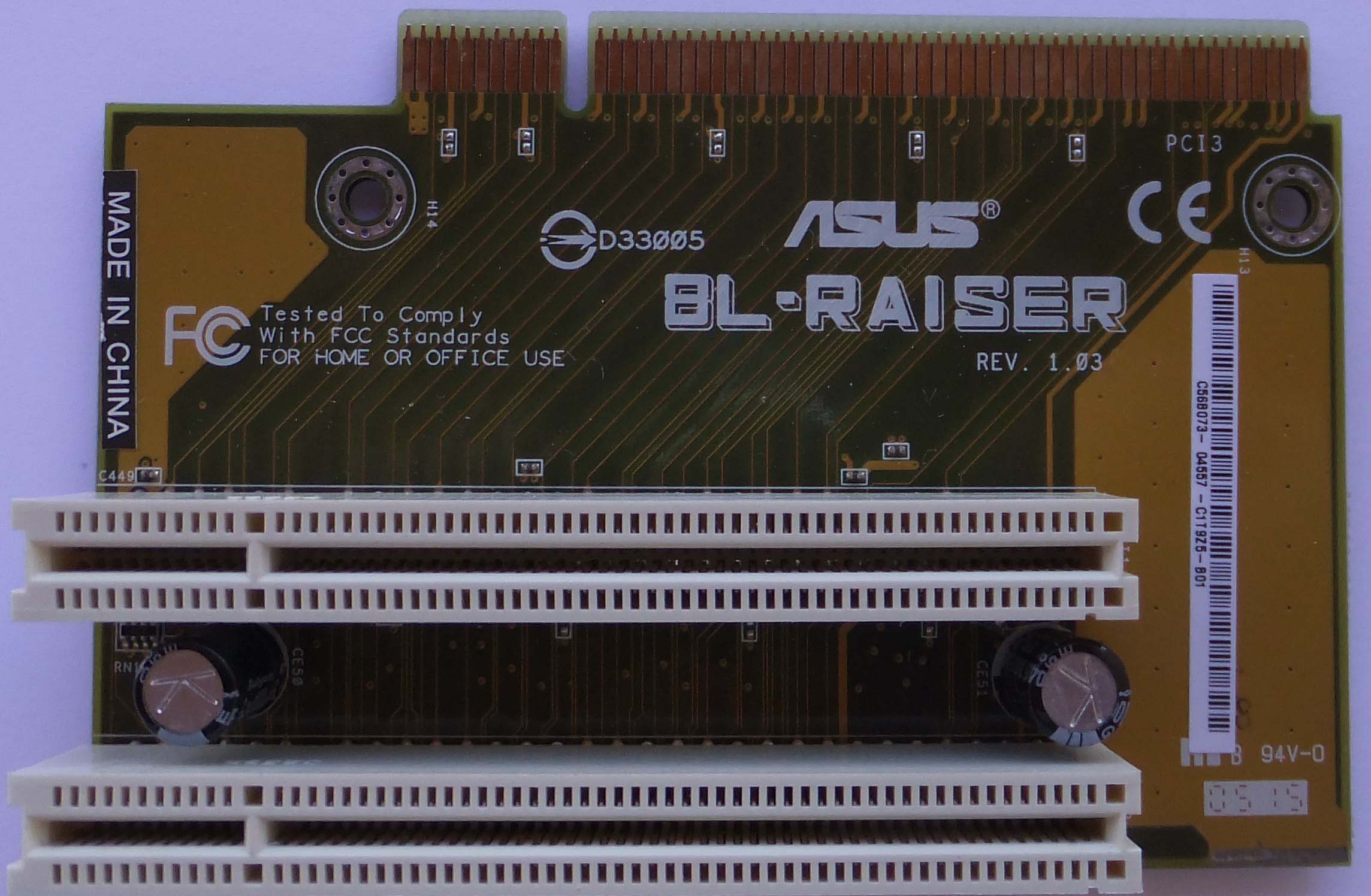

Nestbeste er et vinkelkort, (Raiser);
(Har dette i kassen for "snart kaste) Det måler h:72 l:108mm
