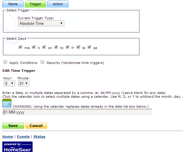

Jeg prøver å trigge en event 1 gang i mnd, men det oppsettet jeg har nå virker ikke, noen som ser hvorfor?
Den skal altså trigge den 1 i hver mnd.
Endret av Actibus
Lurer på om det skal stå "1.M.Y".
