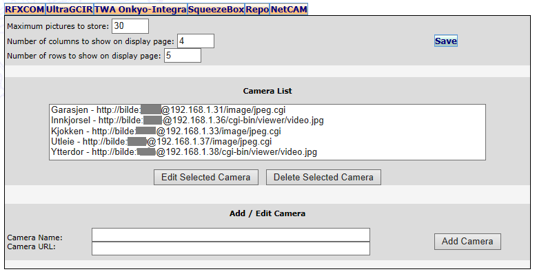

Mr_Tiger Skrevet 10. februar 2014 Skrevet 10. februar 2014 Mulig det er et dumt spørsmål, men hvordan kan jeg få sett bilder av mine ip-kameraer i Hs-touch. Bruker nå webcamxp får å se på kameraene.

Fermate Skrevet 11. februar 2014 Skrevet 11. februar 2014 (endret) Mulig det er et dumt spørsmål, men hvordan kan jeg få sett bilder av mine ip-kameraer i Hs-touch. Bruker nå webcamxp får å se på kameraene. Du legger en image Control i HSTouch der du setter ImageURLNormal til en URL som henter ett bilde fra kamera. Under ser du mine kamera (noen D-Link og noen Vivotek) med oppsett for å hente ett bilde. (Du trenger ikke NETCAM for dette) OBS brukernavn:passord@server syntaksen funker ikke på Explorer så jeg bruker Googlecrome på Homseer serveren for å kunne ha passord på kameraene. Endret 11. februar 2014 av Fermate

Mr_Tiger Skrevet 11. februar 2014 Skrevet 11. februar 2014 Mulig det er et dumt spørsmål, men hvordan kan jeg få sett bilder av mine ip-kameraer i Hs-touch. Bruker nå webcamxp får å se på kameraene. Du legger en image Control i HSTouch der du setter ImageURLNormal til en URL som henter ett bilde fra kamera. Under ser du mine kamera (noen D-Link og noen Vivotek) med oppsett for å hente ett bilde. (Du trenger ikke NETCAM for dette) OBS brukernavn:passord@server syntaksen funker ikke på Explorer så jeg bruker Googlecrome på Homseer serveren for å kunne ha passord på kameraene. Vel, mente egentlig å streame live fra kameraene, slik at jeg kan se det fra hst.

Fermate Skrevet 12. februar 2014 Skrevet 12. februar 2014 Vel, mente egentlig å streame live fra kameraene, slik at jeg kan se det fra hst. Du kan sette opp Image controllen til å hente et nytt bilde hvert sekund, men live vet jeg ikke hvordan du gjør i HS Touch. Det finnes en property som heter video, men det gjør bare at den oppdaterer med singel bilder oftere tror jeg. Husk også at trafikken her går VIA Homeseer serveren.
