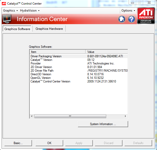

Jeg er også litt usikker på drivere. Jeg har catalyst 9.12, men i catalyst står det også at det er Driver Packaging Version 8.681-091124a-092499C-ATI, vil det si at jeg har Catalyst Control Center 9.12 men grafikkort driver 8.6...?
Her er et bilde av information center i mitt catalyst control center

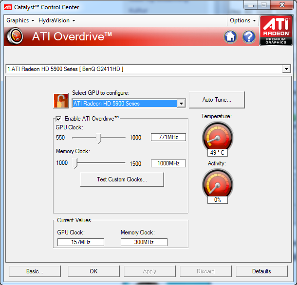

Her er et bilde av av GPU 1 i ATi Overdrive i Catalyst Control Center

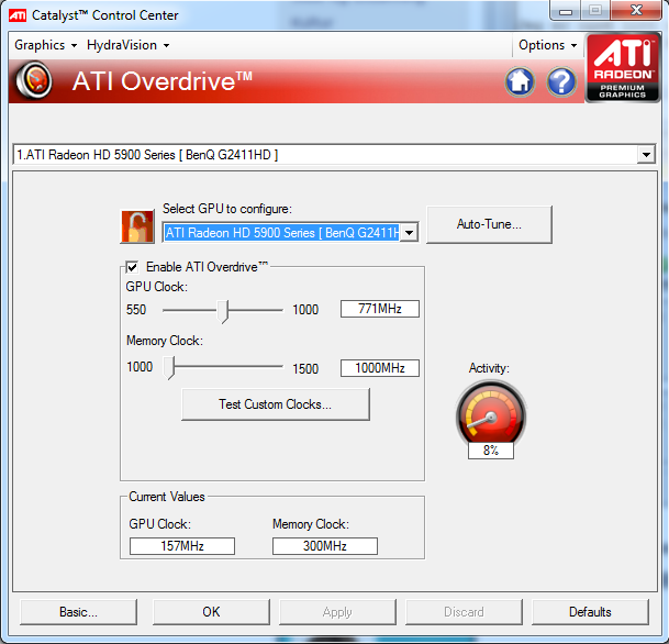

Her er et bilde av GPU 2 i ATi Overdrive i Catalyst Control Center. Som dere kan se, er det bare mulig å lese temperaturen fra gpu 2 og ikke fra GPU 1. Det er heller ikke mulig å kontrollere fan speed fra ATi Overdrive som jeg har sett andre kan gjøre...

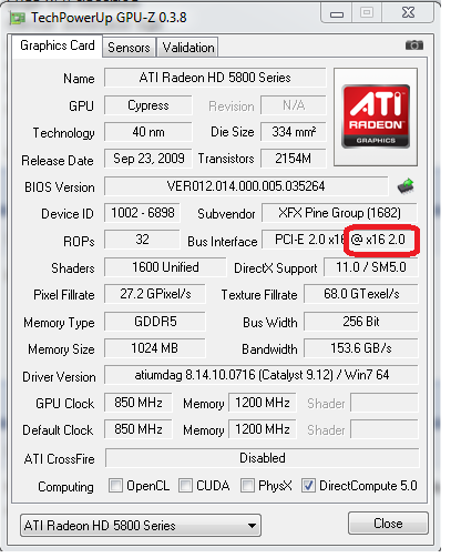

Se i Controlcenter om kortet/sporet kortet sitter i kjører i x16. Hvis ikke har du et lite ytelsestap der. Alt kommer jo også an på hvilke andre komponenter du har i maskinen. Har du en gammel prosessor så er det ikke så rart at kortet ikke yter maks.

Og ja, grafikkortet er plassert i en 16x PCIE slot

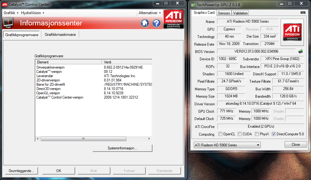

At det er i riktig slot er én ting, men sjekk også at den faktisk kjører i 16x. Du kan bruke GPU-z til dette. På min gamle PC slet jeg med at denne hadde en tendens til å hoppe til 1x etter en reboot, og da var PCen nær ubrukelig til 3D-formål.

Jeg lastet ned GPU-Z og den Catalyst control center du linket meg, minhund. Det ser ut som det er samme catalyst control som den jeg hadde, jeg kan fortsatt ikke lese temperaturen eller styre fan speed.
