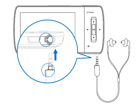

Simen1 Skrevet 26. november 2009 Skrevet 26. november 2009 Aktiv støydemping er noe som krever mikrofoner i ørepluggene. Denne funksjonaliteten er dermed høyst sannsynlig begrenset til kun de medfølgende ørepluggene. Det betyr også at ørepluggene må ha 2 mic-kanaler (H og V) tilbake til spilleren. Evt. En plugg som forsyner strøm til støydempingselektronikk som er innebygget i pluggene. Noe som igjen betyr enten en spesialplugg for alle tilkoblingene eller en vanlig 3,5mm minijack plugg + en spesialplugg. I følge spesifikasjonene hos MPX har denne 3,5mm minijack.
Howard Skrevet 26. november 2009 Forfatter Skrevet 26. november 2009 Bra poeng, takk. Ja, den har standard 3,5 mm minijack. Sakset fra Cnets test: "The headphone jack comes with extra contact points which the bundled noise-canceling in-ear headphones require for microphone operation."

robertaas Skrevet 26. november 2009 Skrevet 26. november 2009 Ser slik ut: Vil altså være kompatible med andre hodetelefoner, men da uten aktiv demping.
