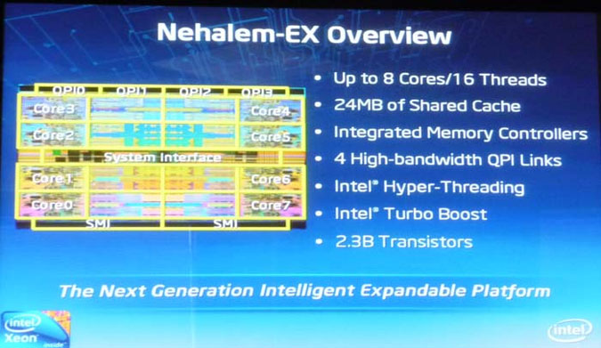

Her er forresten et die shot av Becton:
.. og et bilde av Gulftown-brikken:
Ikke rent ulik form.

Har ikke Nehalem EX vanlig DDR3?
Svaret er pussig nok ja og nei. Nehalem EX, som forøvrig ikke er lansert enda, vil få en egen sokkel med 4 QPI linker og 4 FBD minnekanaler. Altså vesentlig mer båndbredde enn dagens Xeon. Selve minnebrikkene er imidlertid DDR3 på de fleste om ikke alle hovedkort. Dette gjøres mulig ved å bruke en bro mellom FBD og DDR3 grensesnittet.

Simen1: Jeg tror det her er snakk om Beckton med 2 kjerner deaktivert ikke Gulftown. Gulftown er en desktop CPU, her er det snakk om Nehalem EX, som har egen sokkel og FB-DIMM minnekanaler.
Hvordan skal man da forklare testene på xtremesystems som bl.a. er gjort på helt vanlige X58-kort?
Det er tydeligvis en god porsjon forvirring ute å går her. Jeg vet ikke om dette er en modifisert Beckton men så lenge det er snakk om en Nehalem EX så er det rart om det skulle være LGA1366 basert.
Siden Beckton og Gulftown lanseres ca samtidig blir det ytterligere rom for forviklinger. At noen tester en 32nm, 6 kjerne impliserer at de tester Gulftown, men det impliserer ikke nødvendigvis at de tester Nehalem EX 6-core. Hvis det kommer en 45nm nehalem-arkitektur CPU med 8, 7, 6, eller 5 kjerner så vet vi at det er Beckton.

Da er det endelig bekreftet at det ikke er snakk om Gulftown:
http://partner.alsi.kz/UserFiles/Files/Roadmap%20part-2.pptx
side 18
X7542 er den SKU som er sterkest rettet mot HPC workloads. dvs. 6 kjerner ingen HT og høy basis frekvens. Disse prosessorene støtter noe hinsides masse RAM. 8 stykk RDDR3 kanaler per sokkel via SMI og opp til 8 sokler per maskin (glue less). Det betyr ca 1-2 TB RAM uten å måtte gå under 1066MHz DDR3. Kommer også en SGI Ultra Violet maskin som vil skalere til 32k sokler men uten cache coherency, riktig nok globalt adresserbart minne. Nydelig galskap.
Ser forøvrig ut til at Beckton er begrenset (adresse begrensinger i selve CPU) til 256 sokler og 16TB RAM per SSI (single system image).
