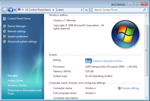

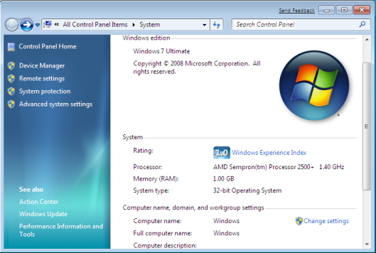

Mr.M Skrevet 4. november 2009 Skrevet 4. november 2009 Sjekk hva som vises i Windows Experience Index (kontrollpanel >system) illustrasjon bilde; Viser det kun "1" eller noe, er ikke nødvendige/riktig driver innstallert. Og selv om de evt. er det, må man vel ha minst "3" for å kjøre AERO tror jeg

Lillevirre Skrevet 4. november 2009 Forfatter Skrevet 4. november 2009 Hva slags skjermkort ja, hmm.. de aller fleste steder jeg har prøvd å finne ut det får jeg bare opp standard Nvidia.ikke noe særlig mer spesefikt enn det, skal finne fram boka mi her og sjekke om det står noe om det der også. i mellomtiden sjekket jeg "Windows Experience Index" og ja, det er riktig, den står på 1. Prosessor: 4,7 Ram: 4,7 Grafikk: 1 Spillgrafikk: 1 Primær harddisk: 5,3. hvis det bare er dette som er feilen, hvordan kan jeg "rette" på det? nytt skjermkort? oppgradere?
