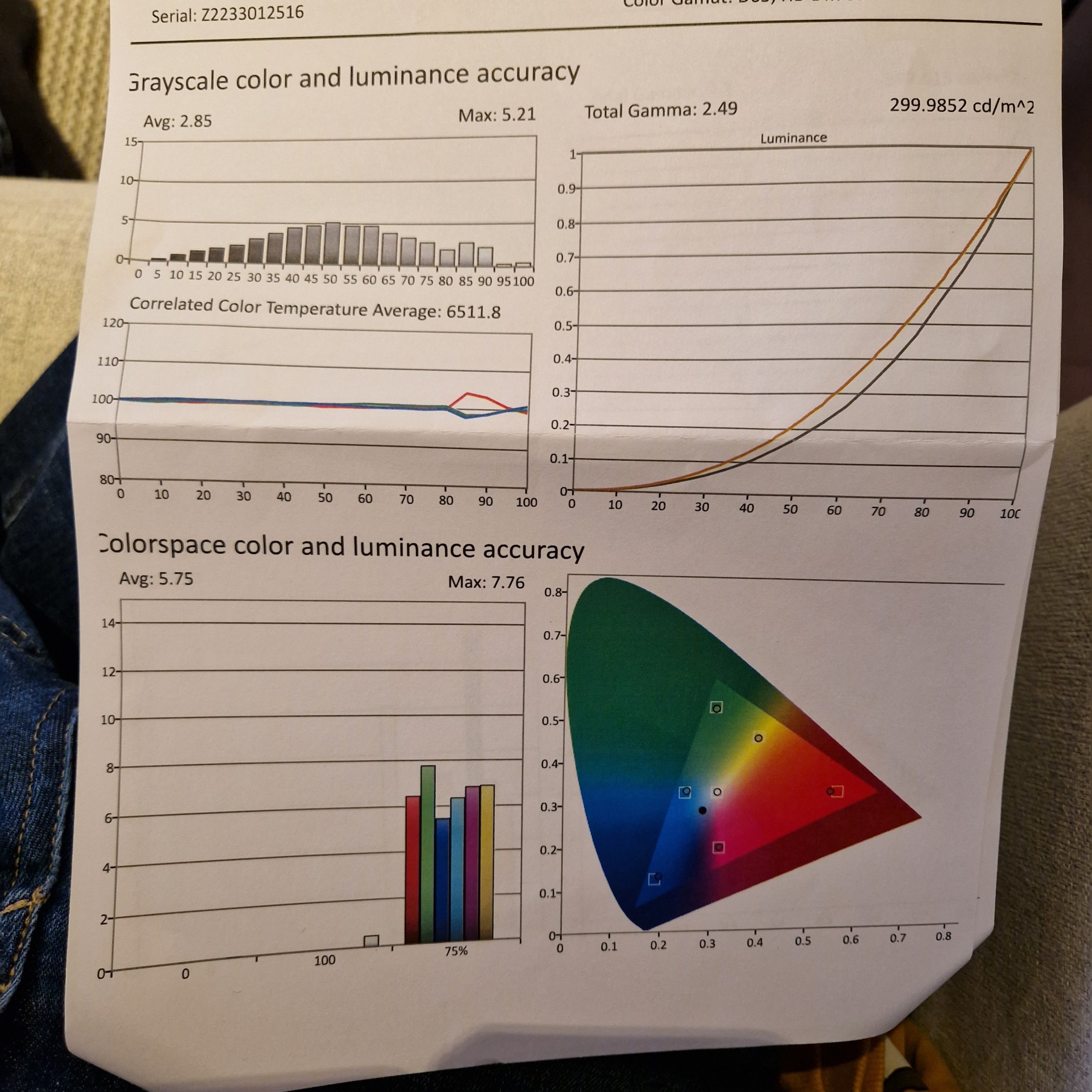

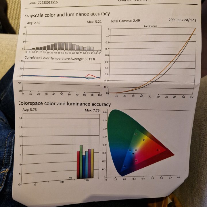

Villfaren Skrevet 16. november 2022 Skrevet 16. november 2022 Noen her som har peiling på calman sin kalibrer, og kan vudere talllene mine?
N o r e n g Skrevet 10. januar 2023 Skrevet 10. januar 2023 Villfaren skrev (På 16.11.2022 den 14.05): Noen her som har peiling på calman sin kalibrer, og kan vudere talllene mine? Med unntak av 85% og 90% lysstyrke sier rapporten at alt av gråtoner har riktig fargetone tilsvarende svartlegemestråling fra et objekt på 6500 K, altså at kombinasjonen av rødt, grønt, og blått lys er korrekt. Gammakurven sier at lysstyrken er litt lavere enn forventet fra 30% opp til 80%, dette kan forårsake at kontrasten i bildet er litt høyere enn tiltenkt. delta-Error (dE) verdier over 3 er synlig avvikende fra hva standarden tilsier hvis du vet hva du ser etter. Fargene ser ut til å bomme litt mer, men det kan komme av at TV-en ikke er i stand til å produsere "ekte" rødt og blått, samt at lysstyrken er litt lav for 75% gråtone.
