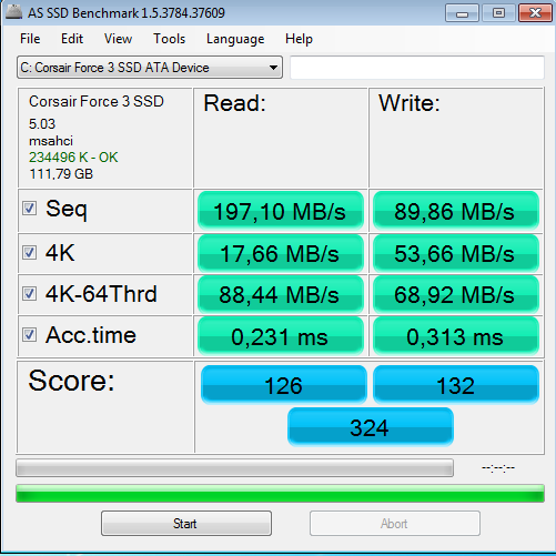

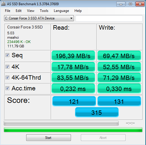

Jeg testet en Force 3 nå, men jeg syns resultatet var lavt?
Jeg installerte Windows 7 i AHCI mode og jeg brukte en Sata 3 port.
Hovedkortet mitt er et GA-Z77X-UD3H.

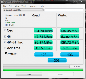

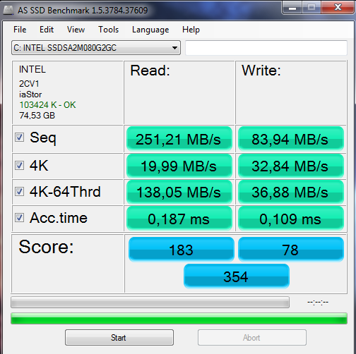

Her er resultatet med Intel G2 SSD-en min. Den har vært i bruk i noen måneder.
Endret av Kake24

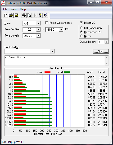

Pga komprimering og ukomprimerbar data viser ikke resultatene om noe er galt i oppsettet når du tester med AS SSD, kjør en test med ATTO så ser vi det fort.
Ting ser ut til å fungere som de skal Kake24.
Jeg vil anbefale deg å kjøre 3 runder med ASU benchmarken, en med hvert komprimeringsnivå. Da vil du se ytelse for ukomprimerbar (media, krypterte, og allerede komprimerte filer), delvis komprimerbar (typisk programmer og OS), og fullstendig komprimerbar (best case). Alle 3 sammen gir et godt helhetsbilde.
Konklusjonen er prøv å ha mediafiler og komprimerte arkiver på andre disker enn Force 3.
Du kan godt poste ASU bildene her for å få feedback om noe ser ut til å ikke stemme helt.

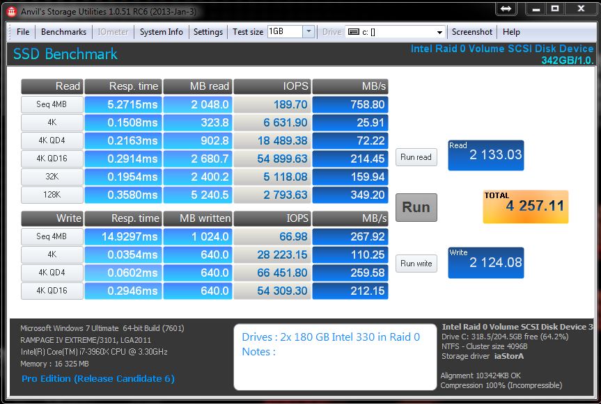

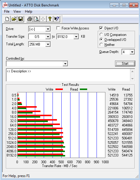

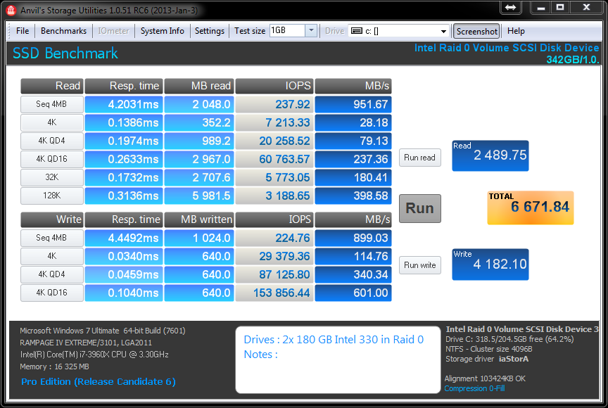

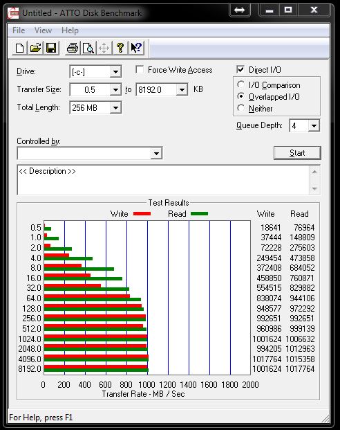

2x 180 GB intell 330 i raid 0, har ikke gjort noe for å optimalisere etc. tror de er koblet på Sata3 portene :p
Syns det ser litt rart ut fra 512 MB og ut men det skal kansje være sånn?

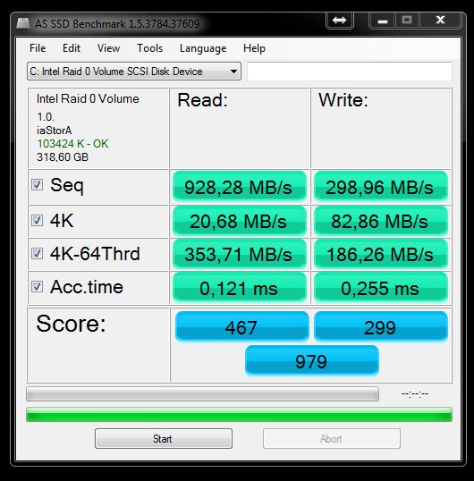

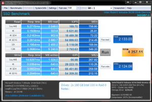

Får ta med AS SSD også
Endret av Minhund
Pga tophastigheten må de nødvendigvis være koblet på SATA 6Gbps portene ja.
Forskjellen i skrivehastighet fra ATTO til AS SSD illustrerer at disse bruker kompressjon (SF-2282 mener jeg på). Tallene dine ser ut til å være som forventet.
Det er mulig du kan øke random read noe ved å skru av strømsparing om du ikke har gjort det.
Det hadde vært fint å se en test med ASU med 0%, 53% og 100% komprimering. Link i signaturen min :)
Sorry, mente 46% (applications). Det gir et bedre bilde av real world use. 46% compressible er ca der windows og programfiler havner i snitt.
0, 46 og 100% viser da fullstendig komprimerbart (best case), mix av komprimerbart og ikke eller delvis komprimerbart (mer typisk), og fullstendig ukomprimerbart (worst case).
