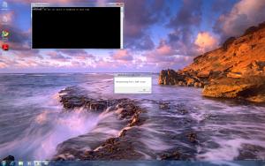

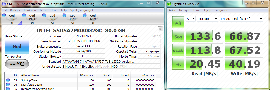

Første boottimer innsats, må si jeg er litt skuffet hmm.
Dette er X58 maskinen med Win7 RC64bit på 80GB G1 med ny firmware og nyeste Intel Option Rom.
Endret av Theo343

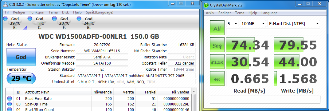

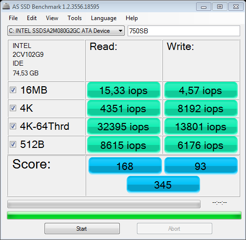

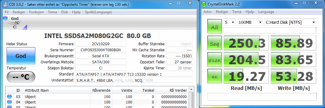

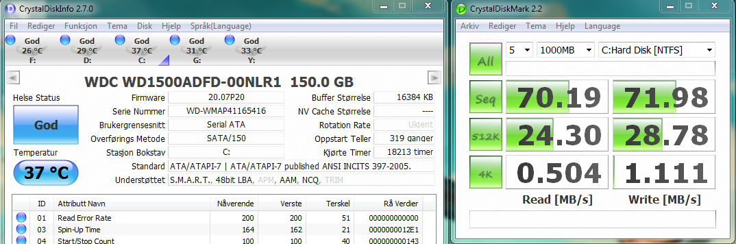

I løpet av helga fikk jeg satt sammen ny rigg med en Intel G2 på et AMD 790FX brikkesett og 750SB kontroller.
Til sammenligning tok jeg og testet både den gamle 150GB Raptoren og Intel X25-M på det eldgamle HK'et som har jobbet jevnt og trutt i fem år, et ASRock Dual SATA.
Vi begynner med ASRock kortet. Tester kjørt i W7 RC 64bit
Raptor på ASRock:
X25-M på ASRock:
Så over på 790FX brikkesettet. Her bruker jeg W7 RTM 64bit Enterprise
Doblet leseytelsen, det må man kunne si seg fornøyd med.
Begge diskene ble kjappere, Intel'en doblet leseytelsen. MEN, hvorfor i heite hule skriver den raskere enn den leser på 4k? Selv raptoren skriver kjappere enn den leser på små blokker. Det skjønner ikke jeg noe av, kanskje andre kan forklare den biten.
Boot-timer restartet maskina men kom ikke med rapport etter oppstart. Tenkte på i ettertid at jeg kanskje kunne ha kjørt det i admin-mode, men nå er det lagt inn masse andre saker så det blir ikke lenger clean install. Samma kan det være, dette er en bruksmaskin ;)
Byttet i farta ut alle kabinett og CPU-vifter med Noctua og nå er det kun en lav summing fra maskina. Raptoren skal over i en filserver i boden, så dette er superdeilig. Kjapt og stille!
Grunnen til at du får høyere skrivehastighet enn lesehastighet på raptoren ved 4kb er cache + NCQ, alså, raptoren legger det som skal skrives i cache og bruker så NCQ for å få det unna raskere, det får den ikke gjort med lesing.
Når det gjelder Intel x25-M har den høyere 4kb QD=1 les enn skriv pga abstraksjon mellom fysiske blokker og LBA som vises til OS. Den kan da veksle mellom hver av flash kanalene og skrive der det kan skrives og så bare definere det som den blokken det skulle skrives til. Grunnen til at det skalerer mer videre med QD er write attenuation, alså at den bruker samme prinsippet men lager større blokker.

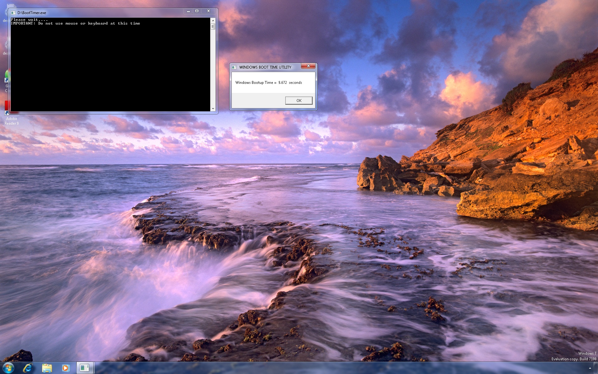

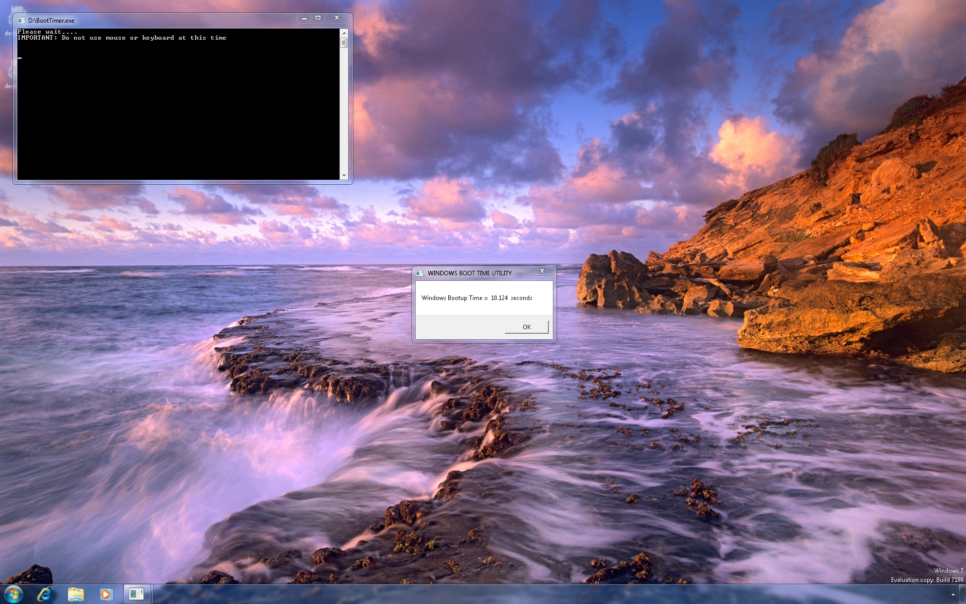

Hmm det hjelper faktisk å klokke CPUen litt, det var jeg ikke klar over. Ny boottimer og dermed en 3. plass :thumbup:.
Ennå litt bedring:

Klart det hjelper å klokke Theo, det er vel litt ymse hvor mye det slår ut.
Hva har du endret ellers av tweaks?
