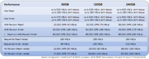

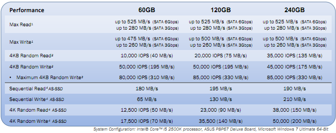

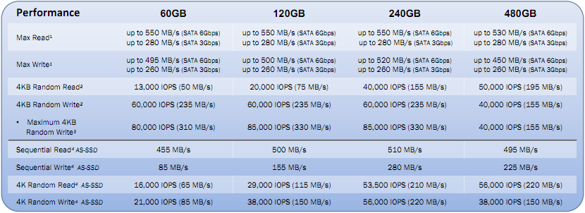

Anv Skrevet 18. juni 2011 Skrevet 18. juni 2011 Vel, OCZ har gjort stunts før. (de solgte Agility 2 med like bra/bedre grade NAND enn Vertex 2 i en kort periode, sterkt misvisende) Saken er at Agility er en "billig-serie", Vertex er og blir toppmodellen og ytelsen skal være bedre enn Agility noe man også ser i alle publiserte tekniske dokumenter. Dette er de offisielle tekniske spesifikasjonene på Agility 3, og ja, de har faktisk begynt å vise ytelsen med ikke-komprimerbare data. Sammenlign så med Vertex 3 Jeg vet ikke hva Anand prøver på i linken du viser til men det forandrer ikke de offisielle tallene. Hvis de opererer med forskjellig kvalitet/mengde "die" på samme serie ender de opp med mere rot enn de har i dag, om mulig. 2
