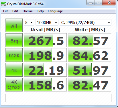

TheScorp Skrevet 18. juni 2010 Skrevet 18. juni 2010 (endret) Da var Win 7 innstallert og satt opp. Hvordan ser denne ut? La til lagringsdisken også, bare for morroskyld. Endret 18. juni 2010 av TheScorp
Habitats Skrevet 19. juni 2010 Skrevet 19. juni 2010 Liker ikke den 65% økningen i access tid på lesing. Tok en test nå, et drøyt halvt år med intensiv jobbing, uten "reset".
Anv Skrevet 19. juni 2010 Skrevet 19. juni 2010 Habitats, Jeg synes det ser rimelig greit ut. Kjører du SSD Toolbox av og til eller?

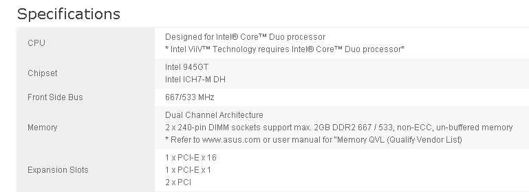

Jens77 Skrevet 21. juni 2010 Skrevet 21. juni 2010 (endret) Istedenfor å bruke "iaStor.sys" fra den gamle driveren de beskriver, bruk den jeg har lagt ut under der "iaStor64.rar" er for XP x64 og "iaStor32.rar" er for XP 32bit, og installer RST v9.6 etter alt er i boks... Hei igjen, da har jeg formatert ssd disken, og planen er å kjøre inn windows XP på den, mens bios'en står på AHCI. Jeg har brukt nlite for å lage en modifisert installasjons dvd, men foreløpig finner ikke windows ssd disken når jeg prøver å installere. (Windows finner den når jeg velger IDE i bios, ikke når jeg velger RAID eller AHCI). Jeg har et ASUS N4L VM-DH hovedkort med et Intel 945 GT Express chipset, vet du hvilken driver jeg da bør legge til i nlite? (Jeg prøvde med en eller annen ICH8 driver, men det funket ikke..) Endret 21. juni 2010 av Jens77
Anv Skrevet 21. juni 2010 Skrevet 21. juni 2010 Det ser ut som kortet ditt er ICH7, drivere bør du kunne finne på ASUS support.
Jens77 Skrevet 21. juni 2010 Skrevet 21. juni 2010 Jeg brukte denne RAID driveren : Kan se ut som at jeg bør bruke nr fire i listen din. Dette er hentet fra asus sine sider: snap.bmp

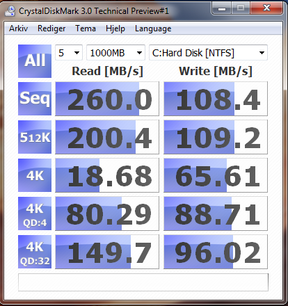

BAT Skrevet 24. juni 2010 Skrevet 24. juni 2010 Bytte til SB850 ble en kjærkommen overraskelse Intel X25-M G2 160 GB på SB850 (Asus M4A89TD PRO/USB 3). Alt er på Stock. Skal prøve litt senere i ferien med litt lett overklokk. AS SSD: 411 (385 på SB 750) CDM 3.0 TP: Seq R: 260.10 (255.7 på SB 750) Seq W: 108.4 (109.1 på SB 750) 512kb R: 200.4 (183.9 på SB 750) 512kb W: 109.2 (109.4 på SB 750) 4kb R: 18.68 (20.79 på SB 750) 4kb W: 65.61 (55.52 på SB 750) 4kb 4QD R: 80.29 (73.13 på SB 750) 4kb 4QD W: 88.71 (90.35 på SB 750) 4kb 32QD R: 149.7 (135.5 på SB 750) 4kb 32QD W: 96.02 (95.57 på SB 750)

BAT Skrevet 25. juni 2010 Skrevet 25. juni 2010 Over 400 i AS SSD er jo pent, hva med TRIM? Intel Toolbox virker ihvertfall uten problem.
