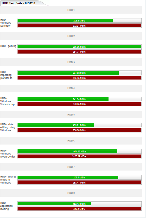

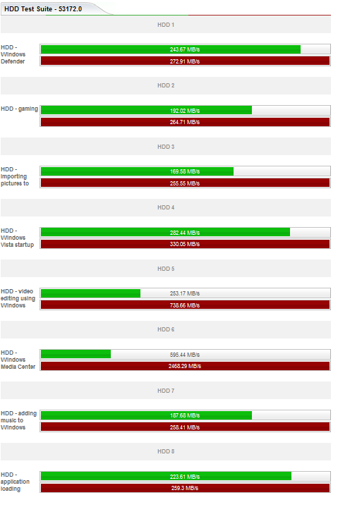

Anv Skrevet 14. mai 2010 Skrevet 14. mai 2010 (endret) Da var HDD test kjørt 92789 Link til ORB compare --edit PC Mark Suite 26206 PCMarks Link Endret 14. mai 2010 av Anvil
GullLars Skrevet 14. mai 2010 Skrevet 14. mai 2010 26206 PCmarks med 980x (missing btw...) stock eller OC?, 5770, 2R0 LE100GB ICH10R. Ganske lite HW med unntak av CPU i forhold til de som ligger mot toppen. MTP hva de andre har tjent ved OC burde du klare 30K i løpet av helga Noe jeg ikke helt skjønner er hvorfor HDD subscoren din ikke er listet på resultatet du postet på ORB.
Anv Skrevet 14. mai 2010 Skrevet 14. mai 2010 Det er ved 4GHz (133*30) (det er flere med 980X som mangler CPU , sikkert en bug i pcmv) Ourasis link funker på HDD lista, Link Linken jeg laget virket der og da men ikke nå lengre?

Anv Skrevet 15. mai 2010 Skrevet 15. mai 2010 Kjørte en ny som ikke var optimal. (ble kjørt først med wbc off og deretter direkte wbc on) Hentet noen hundre poeng. Link Skal studere nå hvor forskjellen ligger, blir mer i løpet av helga
Anv Skrevet 15. mai 2010 Skrevet 15. mai 2010 Hehe, Noen små justeringer og score økte med ~1100 så da er det 27569 og en 5te plass Link Har masse å gå på enda, kan hende 30K ikke er umulig uten 5870 og mer kjøling. Skal prøve samme setting nå med 2R0 C300 så får vi se hva det gir. (denne kjøringen var absolutt ikke optimal mtp LE, de er kjørt mange ganger)

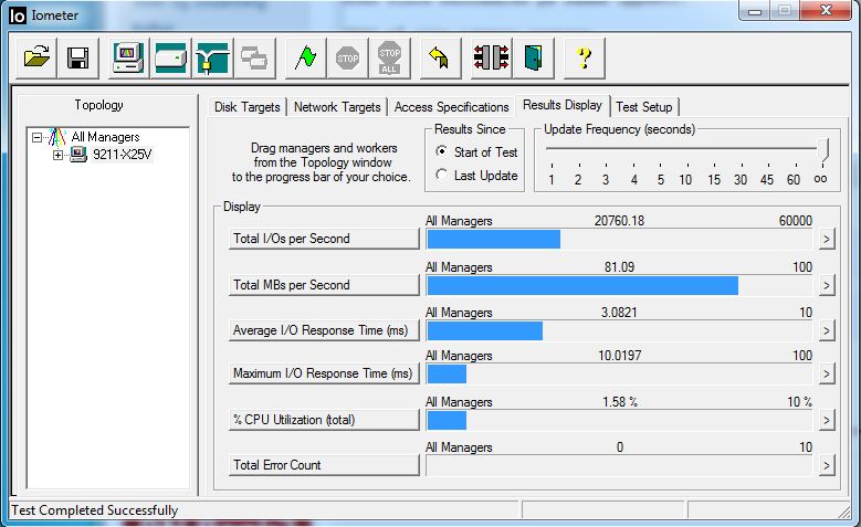

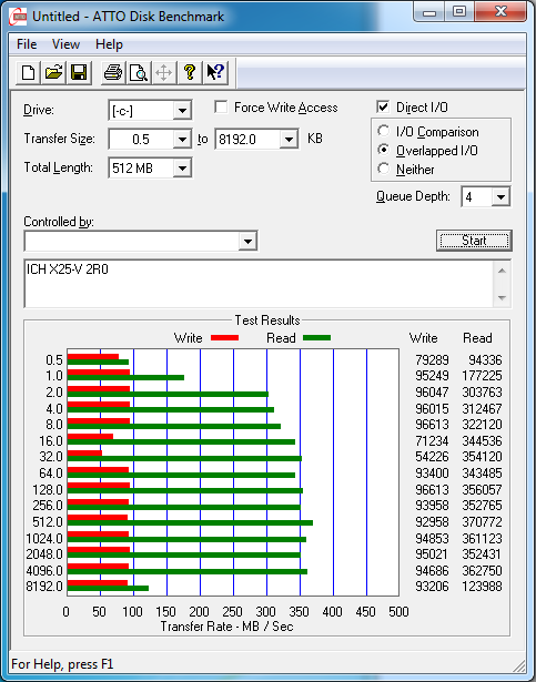

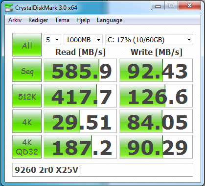

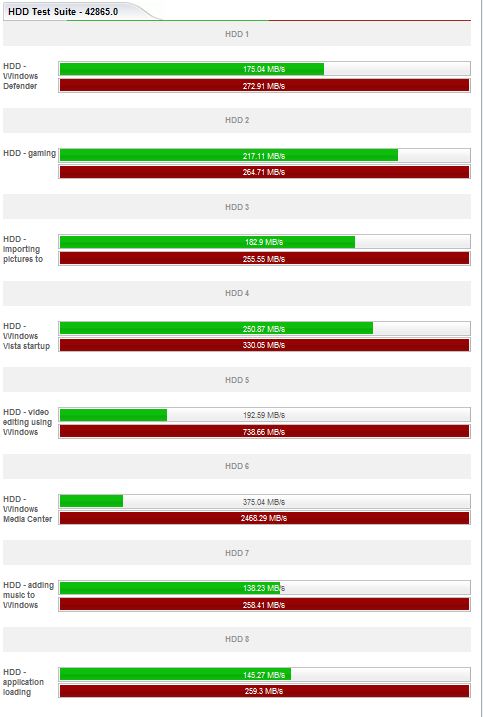

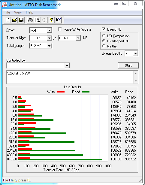

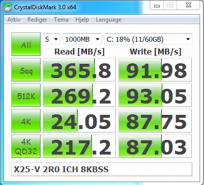

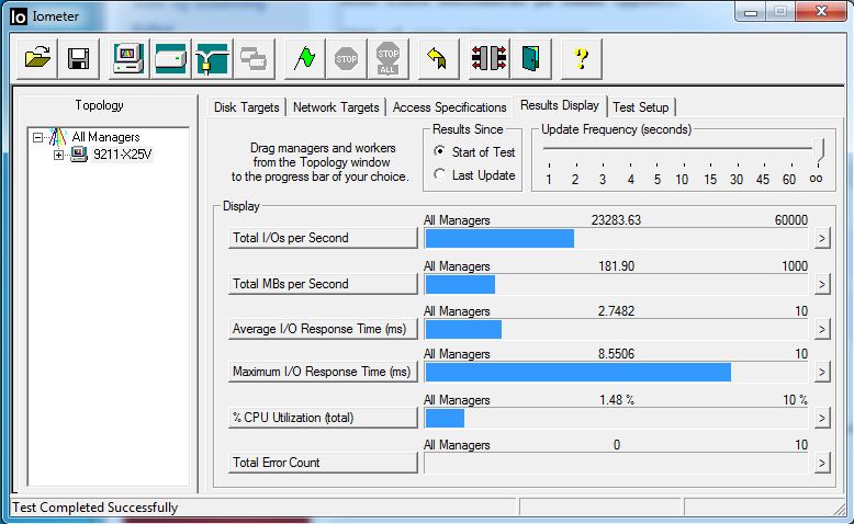

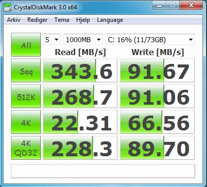

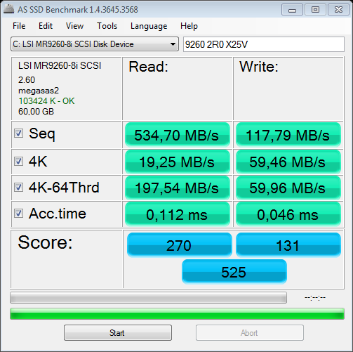

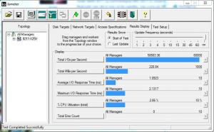

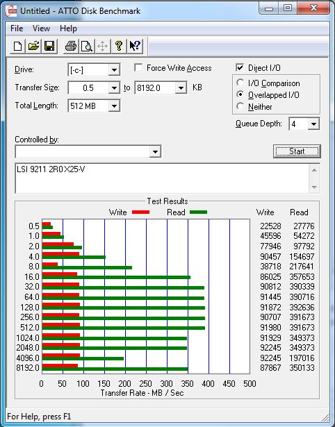

Anv Skrevet 16. mai 2010 Skrevet 16. mai 2010 (endret) Jeg kom en del lengre med PCMV men har tatt en pause. (har spart noen høyere kjøringer til senere) Tester derfor 9211 og sammenlignet 2R0 X25-V vs Ourasi's X25-E 2R0 på ICH. (feigt parti men det er ikke så ille egentlig, max score på 2R0 etter installasjon var rundt 45' poeng, men det er noen kjøringer siden) 9211 - ICH - 9260 Når jeg sammenligner resultater med f.eks 2R0 LE på ICH vs 2R0 X25-V på 9211 er det helt klart at HDD testen utgjør en god del tusen poeng i totalscore. (ellers samme klokk og oppsett) Skal kjøre samme oppsett på ICH og se hva det gir, da med 8KB stripe size som viste seg å være bra på 9.6. -- edit: Ytelsesopplevelsen er meget bra, bare for å ha det sagt Noen flere benchmarks på samme oppsett. QD64 på alle iometer testene. random read 4KB, 4KB aligned. random write workstation AS SSD er jevnt over betydelig lavere enn CDM, det gjelder forsåvidt i alle sammenhenger. (vurderer å kutte den ut, resultatene reflekterer ikke ytelsen når man sammenligner med CDM og iometer) Endret 16. mai 2010 av Anvil
