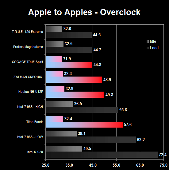

En annen ting er at kjølere dere tester har helt andre resultater hos andre nettsteder, noe jeg finner veldig rart.
Les testen av Noctua og Cogan True Sprit på hardocp.com , Cogan slår både true 120 extreme og Noctua kjøleren dere tester her. Dere sier noctua støyer mer en cogan true spirit. Hardocp sier det motsatte..
Det jeg da lurer på er hvordan dere kan gennomfører tester som gir helt andre resultater en alle andre nettsteder?

Hardocp har test av både TRUE og Noctua NH-U12P men de bruker en standard vifte Thermaltake Thunderblade A1926 som har 2000rpm. Noctua NH-U12P yter ikke så bra i denne testen på grunn av at de har brukt en vifte med høyere turtall en det som passer best for denne kjøleren.
