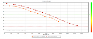

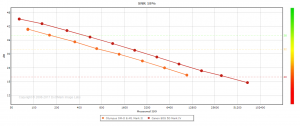

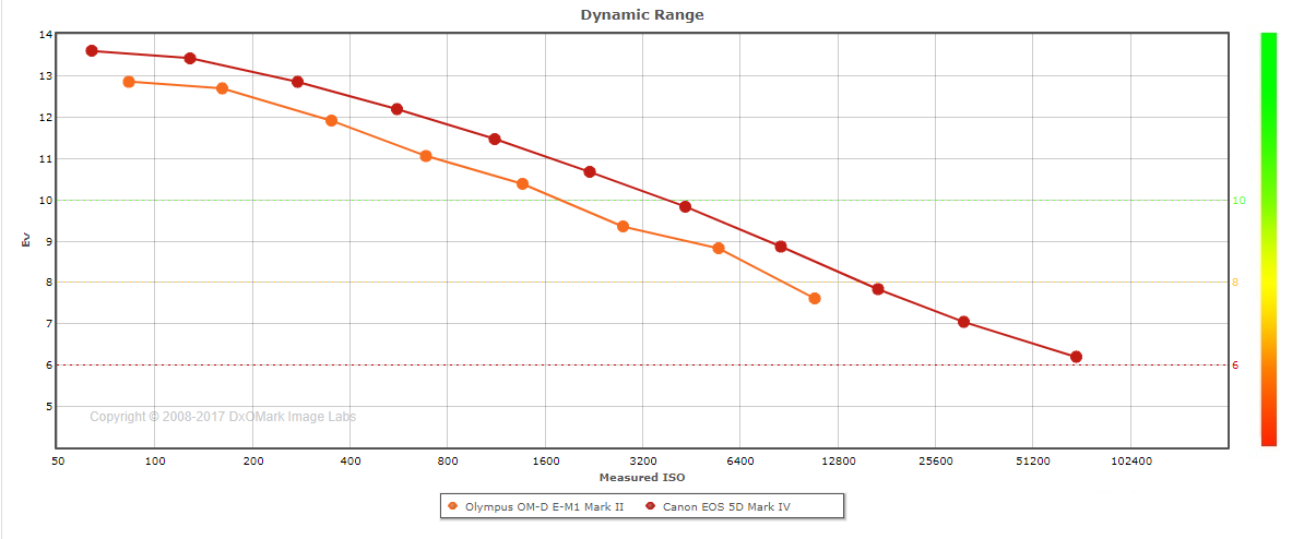

Når det er sagt, må man tenke litt over hvorfor man vil bevare ISO så lav som mulig. Hovedårsaken er selvsagt at man vil minimere støy og holde den dynamiske rekkevidden så høy som mulig. Hvis man sammenlikner en Canon 5D Mark IV mot EM1 II*, ser man at man generelt sett kan gå litt mer enn ett trinn opp i ISO på Canonen og få samme signal-til-støy-ratio (SNR) som ved et lavere trinn på EM1 II (se også vedlagt graf). Kort sagt: Hvis du er fornøyd med støyen på ISO 1600 på EM 1 II, vil du være fornøyd med støyen på Canon ved ISO 3200. (dette gjelder iallfall på "litt høye ISO-verdier", se vedlagt graf under også).(dette er normaliserte iso-verdier, forøvrig)
For praktiske formål vil det si at hvis du vil ha samme eksponering, vil en f4 på Canon og en F2.8 på EM1 II yte ganske likt hva støy angår. Canon-kameraet har selvsagt andre fordeler som mulighet for lavere dybdeskarphet, høyere oppløsning og fargedybde.
I en ideell verden ville forskjellen vært to trinn i ISO-verdier, men nå lever vi ikke i den verdenen. En gang i fremtiden vil vi nok se at dette blir gjeldende, men det er ikke stova i dag. Det finnes ingen fullformatkameraer som helt matcher ISO-ytelse til EM1 II ved ekvivalente blendertall.
Kjepphesten min er egentlig at hvis man skal se på ekvivalente blendertall for å gi et mål på bildestøy, må man også ta med sensoren. Strengt tatt hadde jeg vært fan av en "ekvivalent ISO", hvor man essensielt ganget ISO-verdien med crop-faktoren. Da ville man sett at "sport scoren" til dxomark for en EM1 II hadde nærmet seg 5200, mens det beste fullformatskameraet er rundt 3700 for Sony A7S, og 3500 for Sony A9, dog begge deler er ganske dyre kamera.
Når alt det er sagt, synes jeg også det ganske meningsløst å sammenlikne 400mm f2.8 på FF mot 200mm f2.8 på mFT. Det er ikke samme objektiv, og det gir deg ikke like gode støyegenskaper, For noen tilfeller, hvor man vet man kun er opptatt av å minimere støy, vil jeg faktisk påstå at f4 på Canon FF mot F2.8 på EM1 II er en ganske realistisk sammenlikning (dog, jeg er selvfølgelig åpen for innvendinger :) ), men da glemmer man at lav dybdeskarphet faktisk kan være ganske viktig i fotografering, men det er vel ikke heller der man er uenig. Hvis man ser på idealiserte kamera, eller hvis man kun er opptatt av dybdeskarphet, er jeg helt enig i at 400mm f5.6 på FF er en mer realistisk sammenlikning.
Nå kan man heller ikke helt glemme stabiliseringen som du nevner, og da er forskjellen en litt annen. Såvidt jeg forstår (rett meg gjerne!), tilsvarer bildestabiliseringen til Canon-objektiver rundt 4 trinn, mens som du sier vil du på relevante mFT-kamera få opp til 6.5 trinn, og du har da en 2.5 trinns fordel med noen mFT-kamera, gitt at du ikke har andre begrensninger på lukkertid. Nå vil jeg kanskje innvende at man ofte tar bilder av ting i bevegelse med en 400mm, så det er ikke sikkert at man treffer på stabiliseringsgrensa i det hele tatt. Hvis man antar at man må ha lukkertid på 1/400s ved 400mm, kan man ved stabilisering på 4 trinn gå ned til rundt 1/25s -- det skal ikke være mye bevegelse i motivet før dette blir den reelle begrensningen i lukkertid og de 2.5 ekstra trinn du får ved mFT ikke har noe å si.
* Canon EOS-1D Mark II er vel strengt tatt litt bedre i lavt lys, men den er såpass dyr, stor og tung at jeg utelater den. Hovedpoenget i sammenliknngen ville vært det samme.
EDIT: Det er vel også DR som er en ganske begrensende faktor i ISO-egenskapene, se vedlagt bilde.
