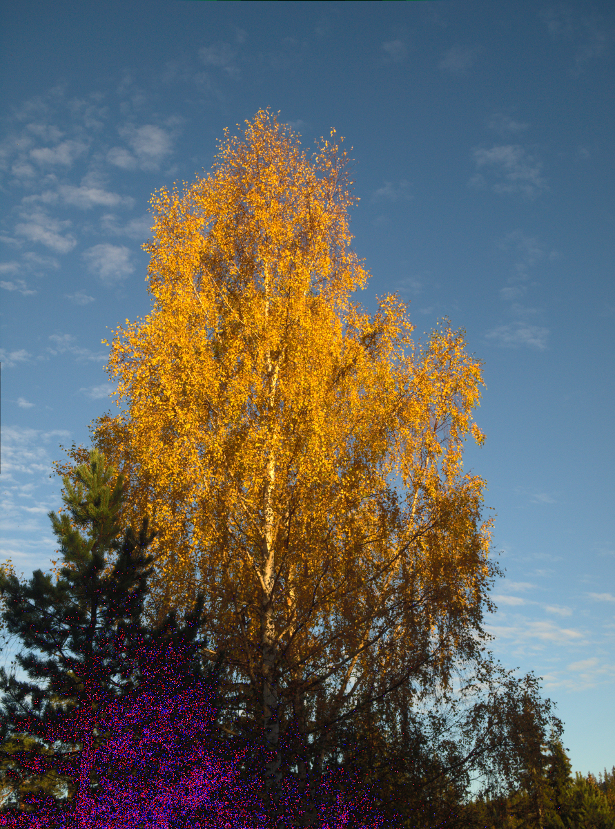

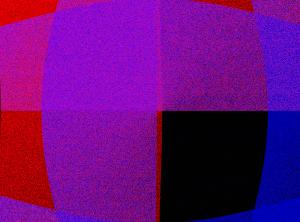

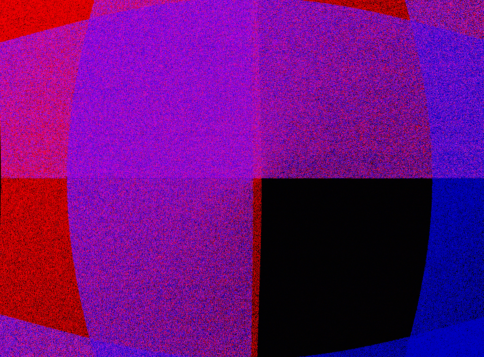

Ser ut for at mit E-PL2 har begynt å få litt problem i lavlysområdet...
Dette er bilde tatt frå RAW fila (med ufraw), den interne jpeg'en ser ikkje slik ut, der kompanserer tydelegvis kameraet for dette.

Hvis du ikke har oppdatert fastvaren i kameraet til 1.4 enda, kan du prøve det. Ikke fordi fastvaren nødvendigvis fungerer bedre, men fordi den kan overskrive deler av minnet som kan inneholde skadet kode.
Har du forsøkt annen RAW-behandlingsprogramvare, for å være sikker på at det ikke er ufraw?
Skjer dette konsekvent, uansett temperaturforhold og hvor lenge du har brukt kameraet om gangen? Prøv et annet SD-kort i tilfelle det er kortet som er årsaken?
Takk for tips, prøvde med ein ny "pixelmapping" men det gav ingen endring å"bildet tatt med objektivdekselet på.
Skal okkupere konas windows PC i morgon for å oppdatere FW, min er 1.1 ser eg, så får vi sjå.
Ellers så har det jo hendt ein del på u43 fronten sidan E-PL2 var nytt......... Kanskje på tide å oppgradere.

Ser ut for at problemet er knytta opp mot ufraw under Linux. Eg har prøvd 3 andre raw-behandlarar og der skjer dette ikkje. Det skjer heller ikkje med filer frå mitt Olympus E-30, som har same bildebrikke som E-PL2....
Lasta ned kildekoden til ufraw 0.22 og kompilerte den og problemet var borte. Det er 0.20 som er installert som standard under min versjon av xubuntu.
