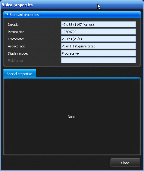

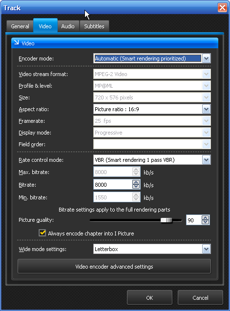

Men jeg har et annet problem. Foreløpig må jeg konvertere opptakene til DVD da jeg ikke har bluray brenner. Det er også en del i slekta som kun har DVD spillere, så jeg er pent nødt til å lage noen DVDer. Jeg bruker TMPGEnc Authoring Works 4 for å lage DVD av HD opptakene. Jeg har filmet litt i 720p for å teste, siden det snakkes mye om at det er bedre pga jevnere panoreringer og bevegelser og slikt. Opptaken er veldig fine når jeg spiller de av på PCen. Men jeg har problemer med å konvertere de til DVD uten at filmen blir litt hakkete og rar.
Det blir kanonbra på DVD hvis opptakene er gjort i 1080i, men opptak gjort i 720p blir hakkete når jeg ser på den ferdige DVDen. Hva kan det komme av?
Det er sikkert noe jeg gjør feil her. På kameraet står det ihvertfall at jeg filmer i 720/50p. Når jeg så legger filmene inn i TMPGEnc Authoring Works står det at de er progressive med framerate 25. Det samme er encoderen stilt inn på (Se vedlagte bilder)
Skal ikke dette bli riktig da?
Du har filmet i 720p50 og lagrer dette som 576p25 på DVD? Hvis jeg forstår parametrene dine rett så kastes annenhver frame, og det er ikke rart at det hakker da. Kan du sette ut-formatet til 576i50, slik at alle in-frames brukes?
