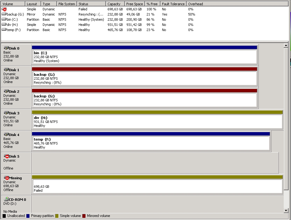

I dag skulle jeg legge til en 1TB disk, så jeg satte s-ata pluggen i den siste ledige porten på hovedkortet, jeg bootet inn og alt så greit ut. Men da oppdaget jeg at den ene 750GB disken var borte.
I Disk Management står det bare Missing på disken, og høyre klikker har jeg et valg hvor det står Reactivate Volume, men det hjelper ikke om jeg trykker på den.

Ja, jeg skjønner oppsettet mitt er på trynet. Jeg kjører ikke noe raid, kun 2x250GB disker som er mirrored i windows.
Det er 3 disker som står tilkoblet kontroller kortet nå, en 500, 750 og 1000GB.
Det er 3 disker som står tilkoblet hovedkortet, 3x250GB, 2 som er mirrored og 1 som OSet er på.
Ikke spør meg hvorfor som mange er dynamiske, det har bare blitt sånn.

Prøvde nå å ta ut disken og koble den til et sata-usb adapter, men får den selv ikke opp da på min laptop. Er all muligheter ute nå?
Før du skal gå videre til noe som helst, så kople fra den H:disk (den på 1TB, den er ny og ikke noe data i den), og restarte slik vi kan se diskbehandlingen igjen.
Siden du har den 1TB disk ledig, du skal bruke den under reconfigurering, som mellomlager, slik at du mister ikke noe data.

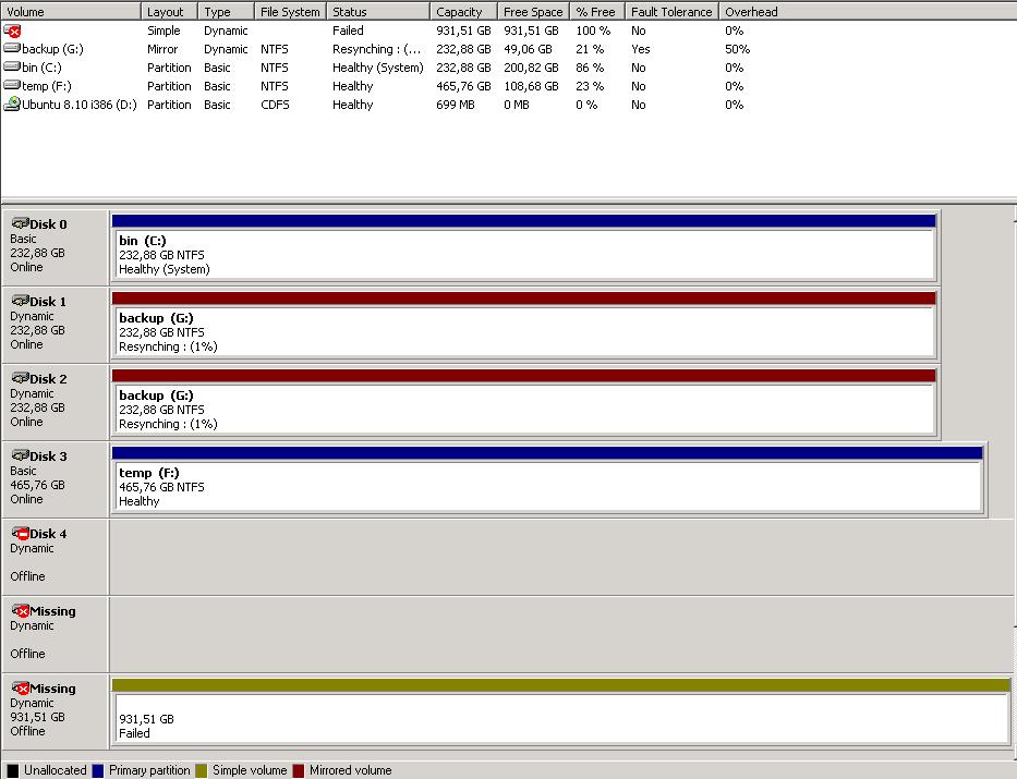

Nå har jeg tatt ut 1TB disken og satt alt som det var før, men jeg gjorde som Nizzen sa og oppdaterte Bios og resatte Bios til Default.
Nå kommer dette opp:
Vi skal tenke på diskene som var koplet på hovedkort først.
Du hadde kun 3 disker på den ikke sant? 3x250GB, 1 sata disk for OS og 2x250 (i raid egentlig)
Kan du lese disk F: (temp) Fungerer den?  (den er vel egentlig tilkoplet på pci kontroller ikke sant?)
Hvis den fungerer og den er tilkoplet på pci kontroller, så kan du kople den av. Allikevel lurer jeg på om hvorfor den vises slik den gjør, når kontroller egentlig kjører kun i raid.
Ta deg tid. Gjerne markere op diskene slik at du vet hvor var den hva.
Som du ser det er prøblemer med G: disken. (2 G disker, er en umulighet, derfor må man prøve å fikese det, siden det var backup.)
På hovedkortet:
3x250GB
2 av dem er G:(backup) - dem er mirrored i windows
1 er c: OSet
På kontrollerkortet:
500GB Temp
750GB (denne som har blitt borte)
Og så har jeg kjøpt en ekstra disk på 1TB.
Alt funker utenom 750GB.
Men nå har jeg testet litt, uansett hva jeg gjør så kommer ikke 750GB disken opp igjen, jeg er nødt til å reaktivere den på en måte uten å miste innholdet, noen forslag?
Men den G: saken din. Er du sikker at det er mirrored.
Hvor mange GB er disk G: under Datamaskinen? Den må vel være = 2x 230GB?
Og blir den ferdig med resync? (man må nesten forstå hvorfor den driver med resync)
Har temp disken vært som primær hele tiden?, eller ble det noe forandringer på den?

2x250gb i raid-1 = 250 gb.
I XP ?
nei da er det ca 233 .
Men å ha dynamiske disker er nesten å be om trøbbel. Veldig fort å miste data, kødde det til med dynamiske disker. Jeg ville ha konvertert tilbake til vanlig.
Dynamiske disker brukes typisk til softwareraid.
Nizzen, uansett hvor mange GB, du KAN ikke lage mirror volume i XP, er vi enige i det?
Så det jeg prøver å forstå er:
-hvorfor driver volume G: (drive) å syncronisere?
-hvorfor er temp disken som en primær partition, på en kontroller som som er raid model. En disk koplet på den vil kunne kjøres tenker, men mer det, skulle ikke gå.
Det andre disken er som dynamisk og. Så hva er sannheten her.
Så spørsmålet er:
-er det mulig å ha tilkoplet flere disker på den pci kontroller Uten at de er konfigurert i raid mode? (jeg vet ikke).
Trådstarter vet best hvordan det var, så det er greit. Men for å gi råd om hvordan ting kan forandres uten å miste noe, så trenger man å forstå, og endriger deretter skal\må være, ikke bingo.
Endret av wiberos
Man kan ha mirror i win xp. Har det selv på den ene serveren. Den ene "disken" vises bare og kan ikkje brukes. Den andre skal brukes og er mirror til den som er like stor i windows.
