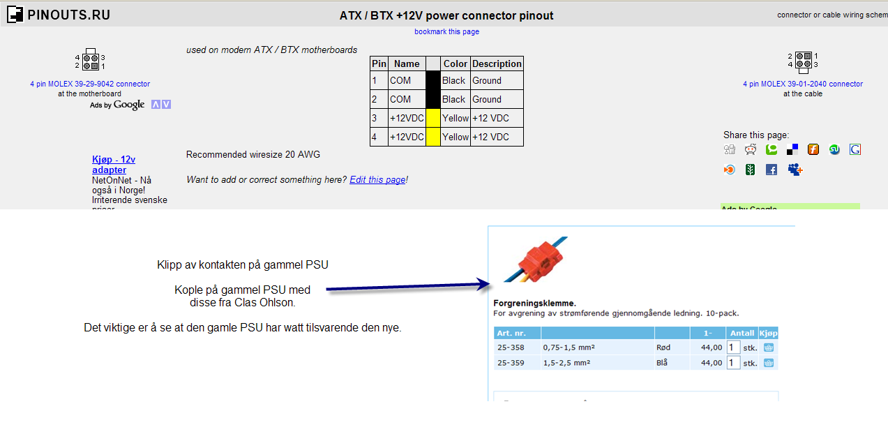

J@9 Skrevet 19. april 2009 Skrevet 19. april 2009 Om en av dem gamle er kraftige nok, så kan du jo bare klippe av pluggen på den som røyk, også kobler du den inn på den gamle PSU'n du har tenkt til å bruke. Bare klipp av 2 gule og 2 svarte kabler, og koble disse inn på pluggen Gjort dette selv før, funka fint Men som nevnt, pass på at den leverer nok strøm!

troari Skrevet 19. april 2009 Skrevet 19. april 2009 (endret) Slik kan du gjøre. Ta å klipp av ledning fra den ødelagte og kople inn på den gamle som er iorden Endret 19. april 2009 av troari
[StK]Bountyhunter(BF:V) Skrevet 19. april 2009 Skrevet 19. april 2009 Ville ikke anbefalt å gjøre dette dersom du ikke er 100% sikker på at den har nok watt! Ei heller hvis du ikke har erfaring med elektronikk og kobling fra før. Kom med specs evt. navn på PSUen og specs på maskinen så kan vi vurdere om den er kraftig nok til å i det hele tatt dra maskinen.
