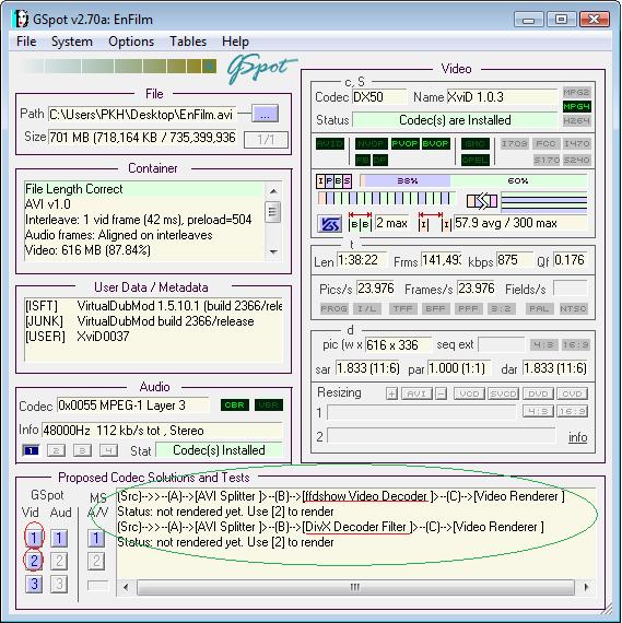

Hareide Skrevet 15. april 2009 Skrevet 15. april 2009 (endret) Har samme problemene selv, på noen av de filmene jeg har på pcen. I mitt tilfelle er det ingen virus, for jeg kjørte et virusprogram på de mappene det gjalt, og ifølge programmet var det ingen virus der. Har du prøvd det som er gitt som et tips til løsning? Trykk på startmenyen, velg kjør. Skriv inn følgende linje i Kjør vinduet: "regsvr32 /u shimgvw.dll" (uten "") Trykk OK Hvis dere vil kommet til bunn av hva som er galt så må dere helst legge ut feilmeldingen dere får når explorer låser seg. Der står det som regel referert til i hvilken fil feilen oppstår, eks divx.dll. Ikke slik. Dere må klikke dere inn på detaljene av denne feilmeldingen! Det finnes mange varianter av denne feilen. Bla der hvor folk ikke får slettet avi/mpeg filer. Og kan ofte spores til et korrupt codec i system32 mappen. En annen løsning kan kanskje finnes ved at dere finne en fil som utløser dette problemet. Og deretter bruker GSpot til å finne ut hvilket codec som er registrert for den bestemte filen. Da burde en fjerning / reinstallering av codec'et fjerne problemet. Dere kan også prøve å fjerne det som finnes av rene codecs på "Legg til Fjern Programmer" (Kontrollpanelet). Dette er for eks: K-Lite Codec Pack, Nimo Codec Pack, DivX, Combined Community Codec Pack, Xvid .. For deretter å legge inn det du trenger på nytt: DivX CCCP Xvid FFDShow K-lite (aldrig likt denne selv) Hvis problemet ligger i registeret og du ikke har lyst til å tukle med det selv, så ville jeg prøvd det som står anbefalt nederst i denne tråden. Endret 15. april 2009 av Hareide
