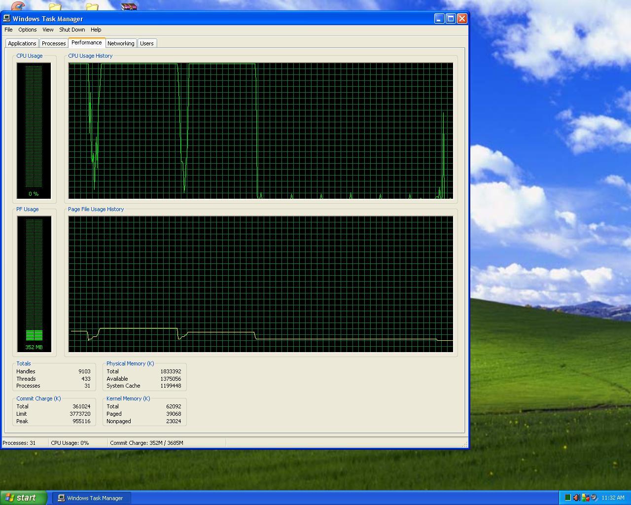

leifeinar Skrevet 4. juni 2009 Skrevet 4. juni 2009 (endret) når jeg ser i taskmanager er det 4 kjærner på en maskin og 1 kjærne på andre maskina. Endret 4. juni 2009 av leifeinar

leifeinar Skrevet 4. juni 2009 Skrevet 4. juni 2009 (endret) Nei da går det ikke, 26,4cm er lengden på den indre delen av kabinettet. Jeg kjøpte også en 2.5" hdd for å spare plass i kabinettet, du sparer vel endel lyd også, etter det jeg har lest er det endel støy i kabinettet ved bruk av 3,5" ser faktisk at super PI gir 100% last, burde være et sikkert tegn på at det kjøres kun 1 core Endret 4. juni 2009 av leifeinar

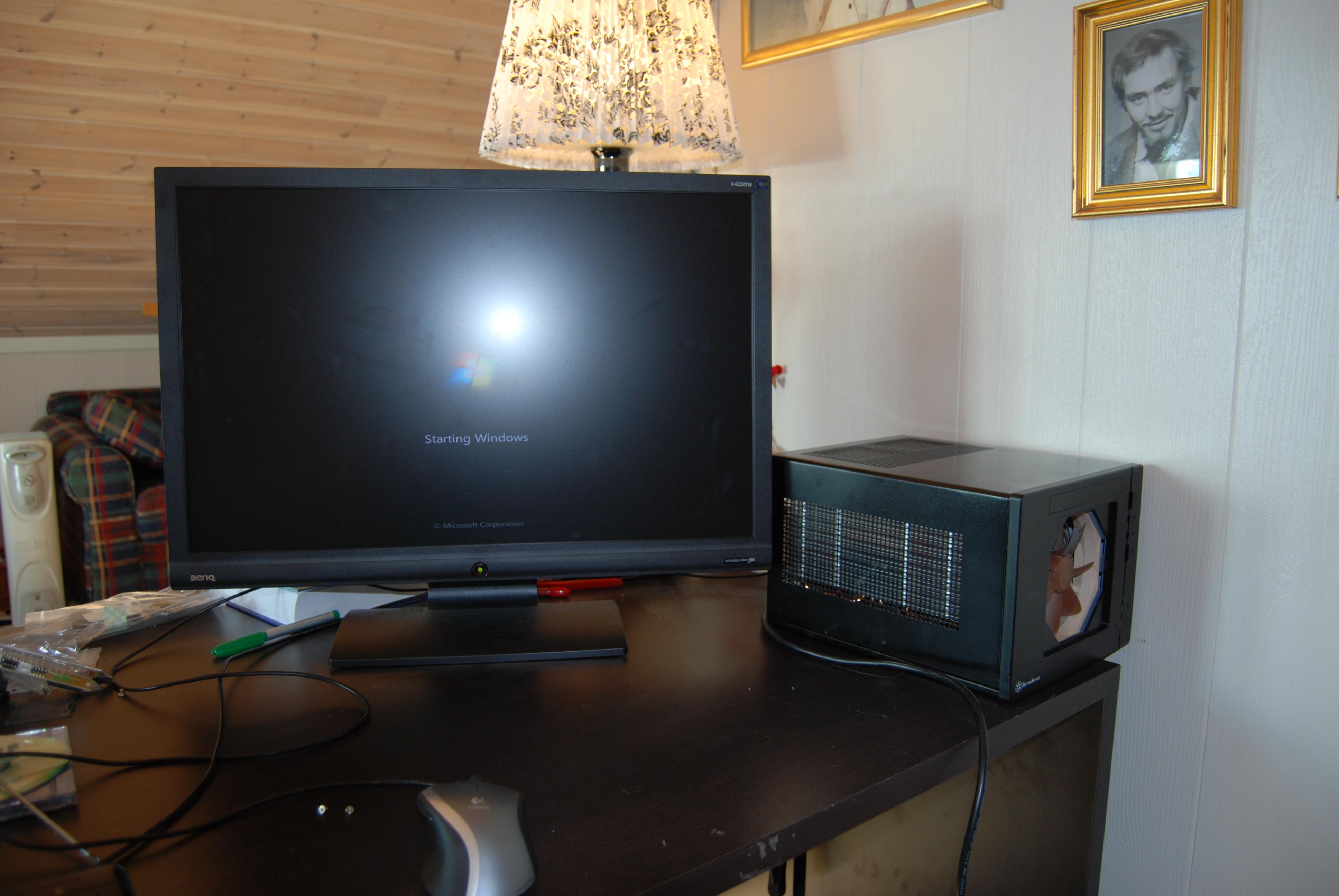

leifeinar Skrevet 4. juni 2009 Skrevet 4. juni 2009 Har installert windows 7, det funker bare fint. og best er at mitt "problem" med at den bare bruker en kjærne er borte nå, så det var nok driver relatert. khaffner: noen planer om modding? testet den orginale 12cm vifta og den er sykt gårlig, mens PSU vifta er meget fin jeg blir og dremle hull fremme sånn at jeg kan strekke pci-e strøm igjennom luka til dvd og inn fremme. tror det skal gå greit.

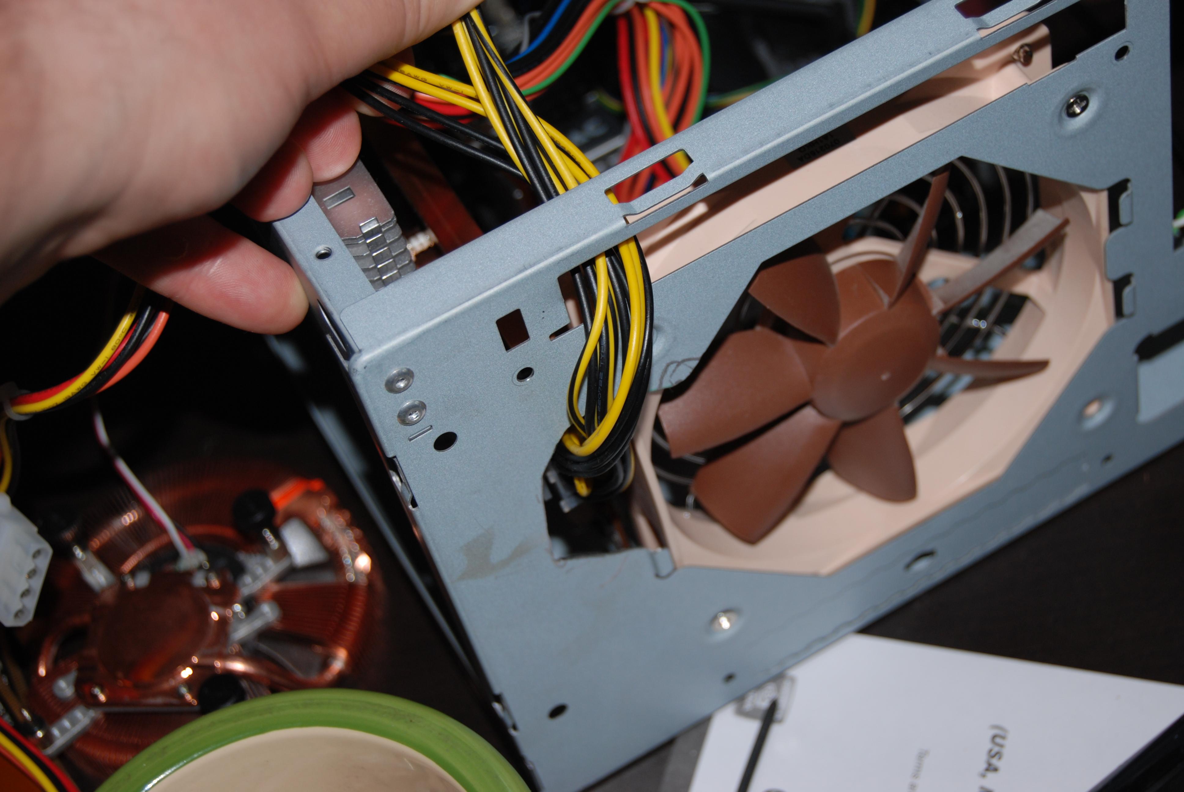

leifeinar Skrevet 5. juni 2009 Skrevet 5. juni 2009 Leifeinar:Kjør de samme benchmarkene i Win7 og se hva du får sammenlignet med de gamle testene? Anbefaler ellers Noctua sine 120mm vifter har gjort det, og ting tester slik det skal være har en 1200 rpm noctua og på 7V flytter den ca like mye luft som orginal viften. og selfølgelig uten lyd

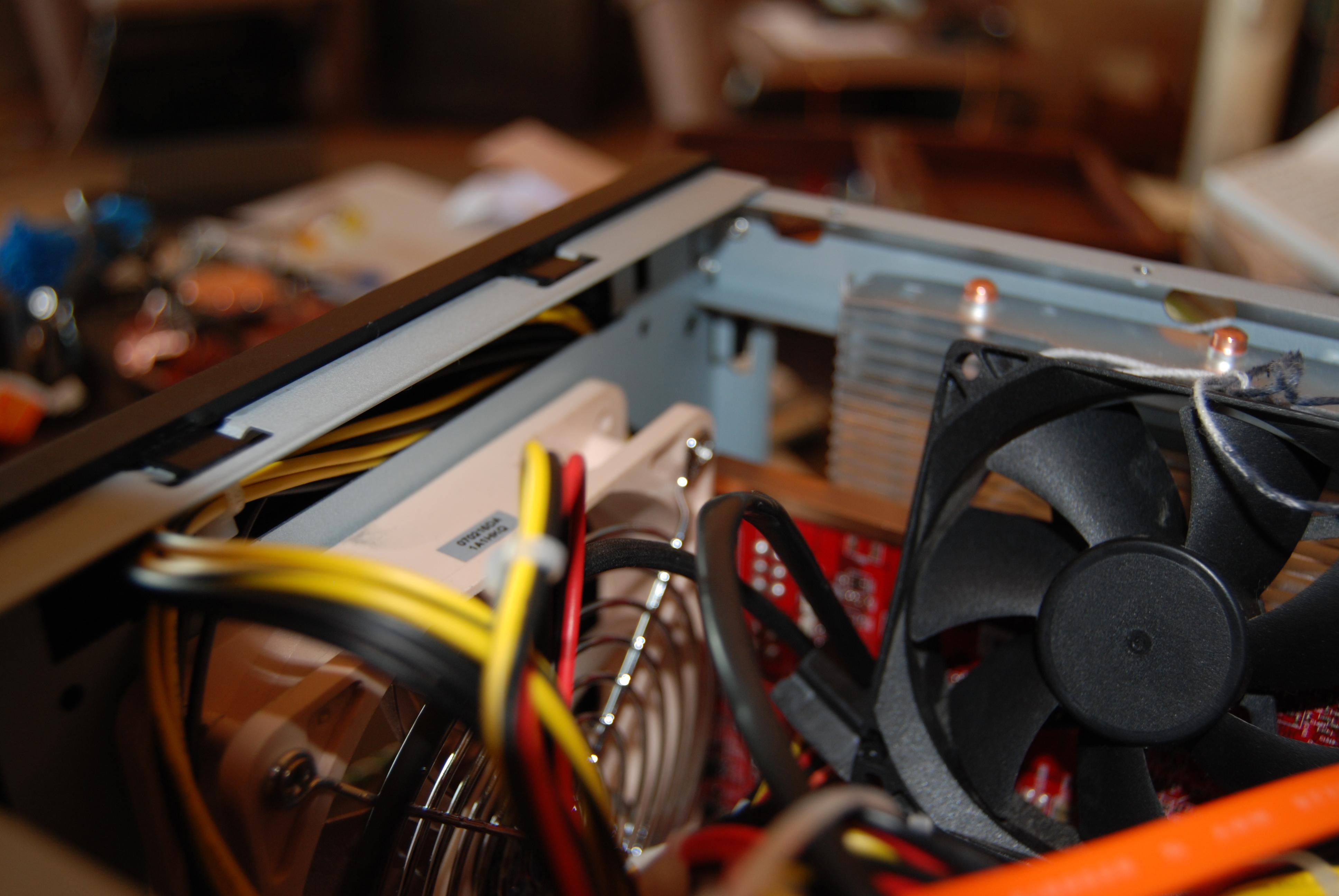

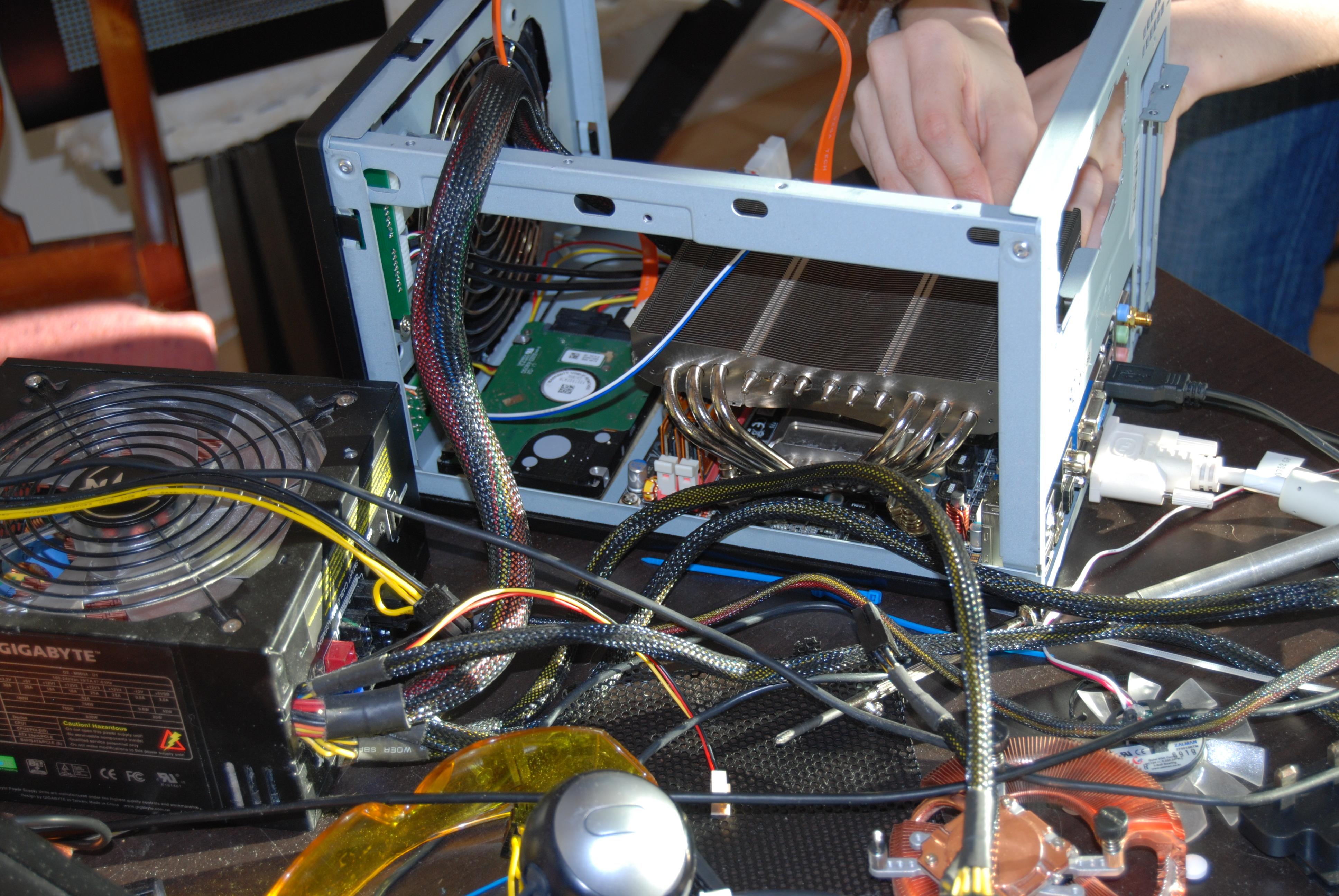

leifeinar Skrevet 6. juni 2009 Skrevet 6. juni 2009 (endret) i dag har jeg endelig fåt sammen systemet ser jeg må kjøpe meg en skikkelig cpu kjøler, da blir det nok Thermalright AXP-140 må ha en skikkelig kjøler sånn at jeg slipper vifte og ikke får så høye temps når jeg kjører F@H gikk fint og kjøre kabler ut dvd og inn i front, slipper spenn i skjermkoret og på kontaktene. har enda S1 på 4870, litt galskap men det går, ei 8cm kjøler litt der. 2,5" disk ligger i kabinettet bak HK, fint med plass der. neste steg er og sette inn ei 14cm i front, få montert den inni frontdekslet og la den stå på utsiden og ikke inni. men det blir ikke før neste helg, tror jeg får se hvor mye det klør i fingrene så skal jeg trimme psu ved og klippe kabler jeg ikke trenger, er aaaaaalt for laaaaange kabler, værste er 3x kainettets lengde ca Endret 6. juni 2009 av leifeinar

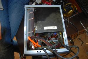

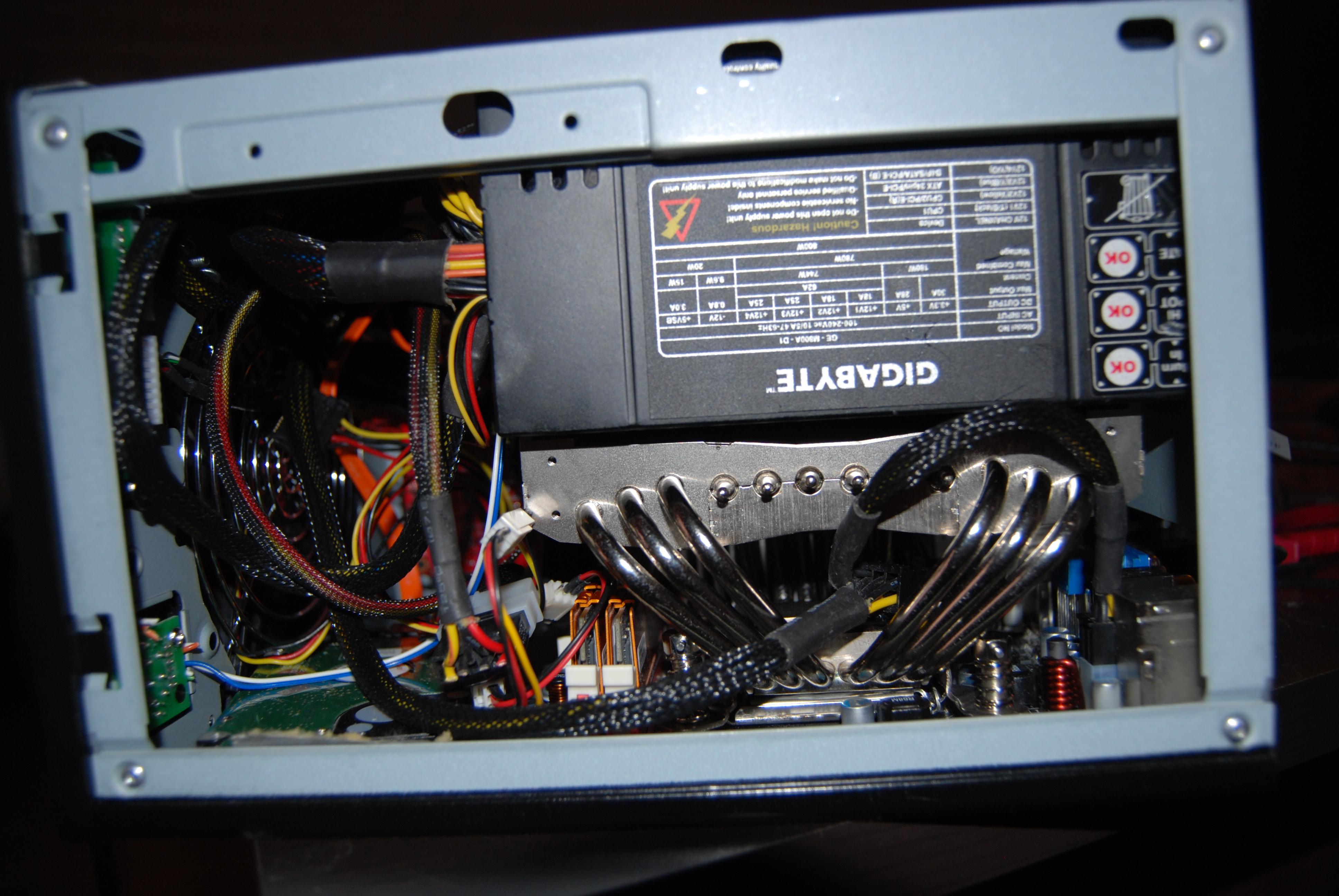

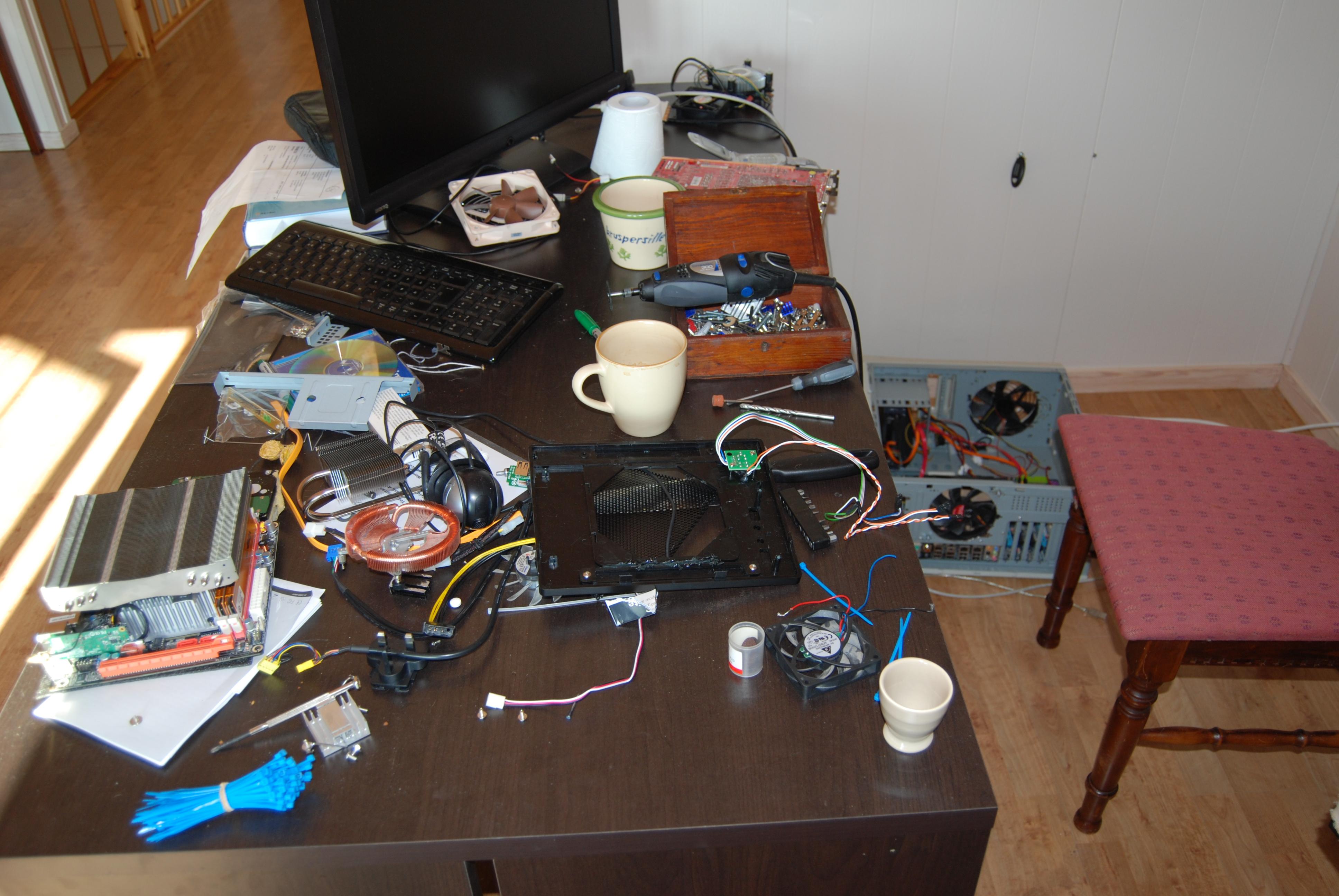

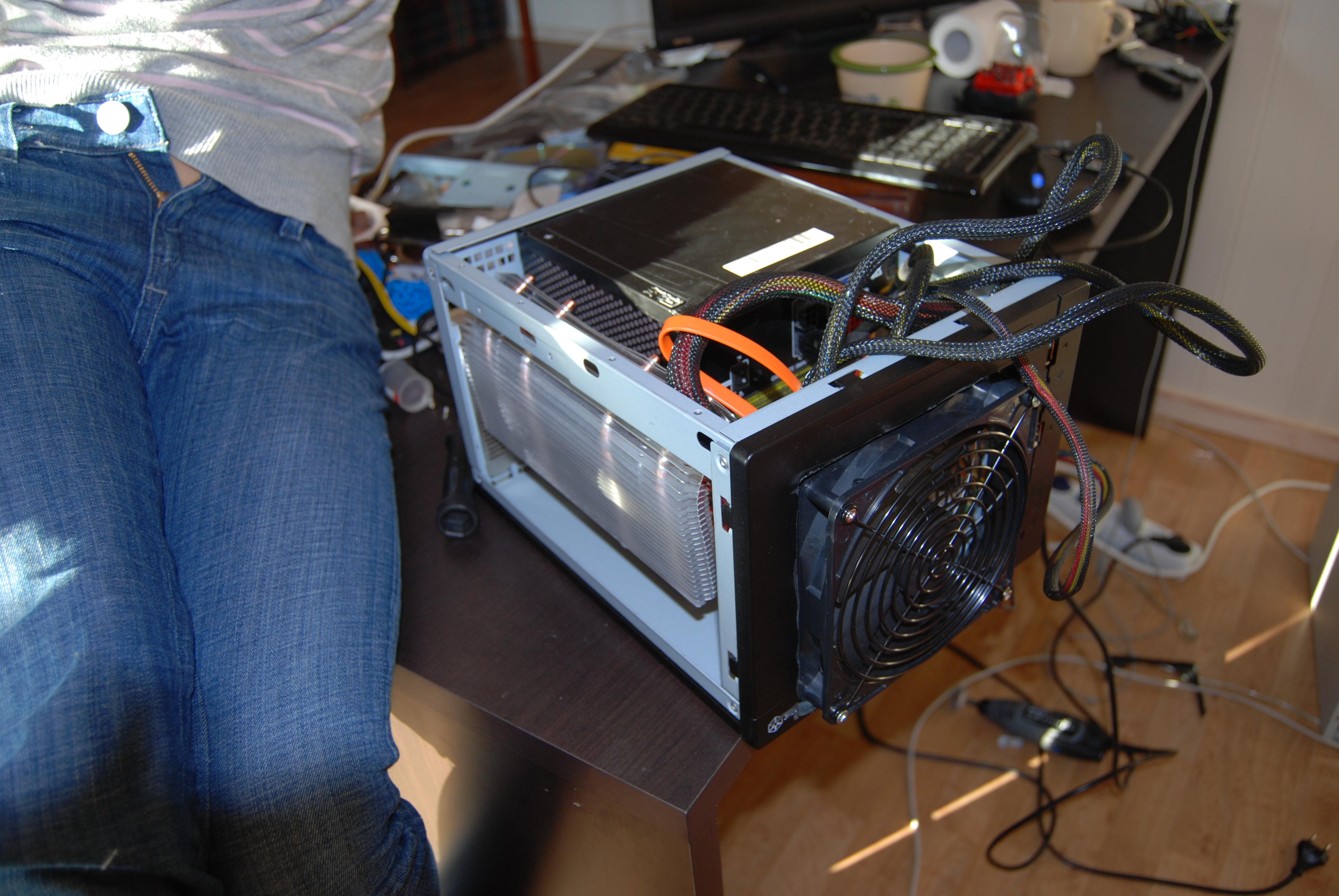

leifeinar Skrevet 12. juni 2009 Skrevet 12. juni 2009 Har modda litt ekstra nå - har bøyd skjermkortkjøleren over toppen av kortet slik at den får med seg mere av luftstrømmen, slipper vifte på den nå. - Installert en Thermalright AXP-140 den passer helt perfekt. - Inatallert Gigabyte Odin 800W psu Denne passer helt rett oppå kjøleren så jeg slipper og lage noe som helst oppheng. nog gir fin kjøling. - montert en 14 cm vifte i front, denne måtte på utsiden i front, pga skjermkortets lengede. så den stikker ca 1 cm ut. ble ikke helt bra. men er litt vanskelig og dremle plast. Denne er 1-2 cm lengere til siden så gir ekstra kaldluft over skjermkortet. - begge viftene er god kvalitet (yate loon) 14 cm vifter som går på 7 Volt (ca 700 rpm) , og med 2,5" disk betyr det at det er tilnermet lydløst. - litt bilder av bygging og litt av hvor mye jeg klarer og rote mens jeg styrer på
leifeinar Skrevet 15. juni 2009 Skrevet 15. juni 2009 Temps er ok på cpu, 55-60 core. men slet med høy chipsett temp kalles MCP må hovedkortet var sykt høy, når jeg bretter proteiner lå den på 88 grader max viftehastighet. stilte jeg ned viftene så ble det kræsj så tok av chipsett kjøler og den har en sånn gummiring som skal stabilisere kjøleren ( stor kjøler lite chipsett) den er for tykk, bygget opp for mye at det ikke var kontakt imellom kjøler og chipsett untatt igjennom tykt lag med goop. fjærnet den så nå er det MYE bedre ned 30-40 grader. men nå funker ikke ene minnesporet... ble et lite mandagsprosjekt dette
