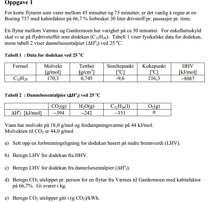

Har nettopp startet på et valgfag, fornybar energi og har fått første øving. Her er det kjemi langt utover mine kunnskaper (= null). Er sikkert enkelt, men når det ikke er pensumbok i faget og bare finnes noen enkle notater fra faglærer er det ikke så lett.
Har prøvet og feilet meg frem, men får ikke til deloppgave C og E, noen som kan hjelpe meg?
