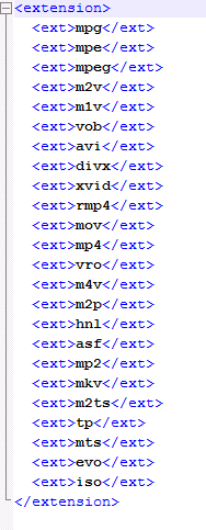

Men MyiHome kan ikke streame ISO/IMG filer. Samtiding som Video_TS (VOB) filer blir ikke lest i sin helhet som en DVD med kan spilles av 1 og 1 fil.
Ikke helt riktig det der.
MyiHome kan spille av ISO gitt at man legger den til i konfigurasjonsfilen som man finner her:
legg til <ext>ISO</ext> innenfor <extensions></extensions>-taggen
64-bits OS:
C:\Program Files (x86)\myiHome\webapps\ROOT\application\video\xml\extension.xml
32-bits OS:
C:\Program Files\myiHome\webapps\ROOT\application\video\xml\extension.xml

Jeg har syvioen koblet til ett nettverk (og vet ikke helt om jeg har fått det til som det skal), fant også ut jeg kunne bruke myiHome (så er sikkert der jeg har klart å fått det over på syvioen og ikke gjennom nettverket)... Sto liksom ikke forklart noen steder hva man skulle gjøre så lenge det ikke var snakk om to pc'er som skulle i nettverk. Bruker den trådløse dingsen som fulgte med og har koblet den med usb til pc'n.
Ok, når du da åpner myihome, skal du øverst på fil-menyen velge "Edit -> Preferences -> Video -> Watch Folder"
huk av "Watch folder" og trykk så på '+'-knappen for å legge til en eller flere mapper du vil dele.
dette er derimot ikke nok for å kunne spille av iso-filer som ligger i denne mappen, da myihome av en merkelig grunn ikke vil godta disse uten videre.
det neste som må gjøres, er å redigere følgende fil i notepad:
For Norsk windows:
C:\Programfiler\myiHome\webapps\ROOT\application\video\xml\extension.xml
eller
For Engelsk windows:
her skal du enkelt og greit legge inn en linje til som skal inneholde følgende tekst:
<ext>iso</ext>
dette skal slik som det ligger flere andre linjer med mp4, avi, mpg osv.
alternativt kan du erstatte din extension.xml-fil med den jeg har vedlagt her(som er den jeg bruker selv)
extension.xml
For Norsk windows:
eller
<ext>iso</ext>
Funker fortsatt ikke :(
