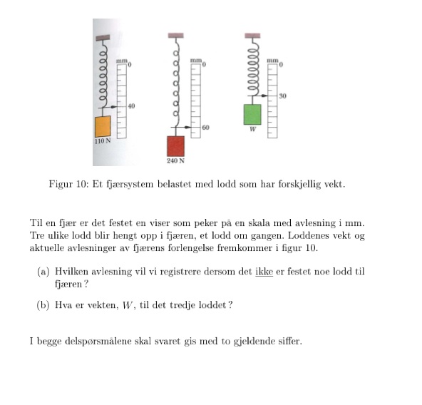

Atmosphere Skrevet 3. oktober 2010 Skrevet 3. oktober 2010 Jeg lurer litt på denne: At a skal bli 0 blir vel for enkelt, og det står heller ikke i oppgaven at fjærens nullpunkt er 0 mm. Blir det rett å gjøre det slik: Fs=-k*x m*g=-k*(x-a) Hvor a er likevektsposisjonen til fjæren, for så å sette inn verdien fra de to kjente fjærene og løse mhp. a? Finnes det noen greiere måte å gjøre det på? På forhånd takk.
