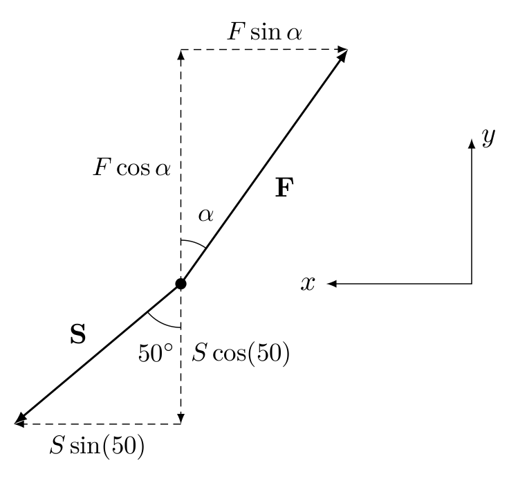

Torbjørn T. Skrevet 29. april 2010 Skrevet 29. april 2010 Må fyrst beklage ein liten ting. Som du kanskje ser har eg skrive cos(50) i staden for sin(50) i teljaren i brøken eg har til slutt. Det rette skal vere Med rett uttrykk, vert vinkelen ~35.5° frå vertikalen. Eg reknar med fasiten (som ikkje er med i PDF-en du linka til) har brukt vinkelen i høve til horisontalen i staden, og den vinkelen er 90° - 35.5° = 54.5°.

Kromkaken Skrevet 29. april 2010 Skrevet 29. april 2010 Takk for hjelpen torbjørn, men jeg skjønner ikke helt hva du dekomponerer for å få disse x og y-retningene. Altså ligning 1 og 2.
Torbjørn T. Skrevet 30. april 2010 Skrevet 30. april 2010 x-retning er horisontalt, y-retning er vertikalt. Eg har dekomponert dei kreftene som er teikna inn på figuren i boka, snorkrafta S, og krafta F som virker frå fallskjermen. Vert kanskje enklare om du ser på figuren eg har lagt ved. Merk at der er ikkje tyngdekrafta, altso G, teikna inn (den virker berre i y-retning). 1
