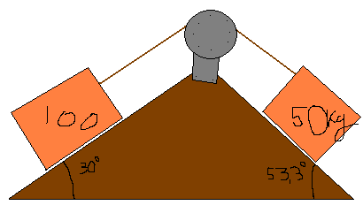

Kommet over et forholdsvis enkelt problem som jeg ikke klarer å løse. Skal finne spenningen i tauet ("tension in the cord"). Oppgaven har jeg ikke fasit på. Klossene veier enholdsvis 100kg (venstre) og 50kg (høyre), og planet heller 30˚ på venstre side og 53,3˚ på høyre side.
Du startar med å teikne på krefter. Du bestemmer deg for å setje at akselerasjonen i ei retning er positiv. Eg vel at positiv akselerasjon går mot høgre.
Kloss 1 (til venstre) får no: T - F1 = m1a
Kloss 2 F2 - T = m2a.
Det er logisk å konkludere med at snordraga på båe klossane er det same (sidan dei "drar i kvarandre"), som og vil gi same akselerasjon til systemet (reknar med at det er friksjonsfritt over trinsa). No er oppgåva å finne F1 og F2. Om du teiknar på krefter på klossane og dekomponerer (du har krafta frå tyngdeakselerasjonen, men treng komponenten som gir ei motkraft parallelt med skråplanet). Dette gir:
F1 = m1 * g * sin(theta)
F2 = m2 * g * sin(theta)
Du set dette inn i dei to opphavelege likningane. Då vil du få to likningar med to ukjente (akselerasjon og snordrag). Løys ei likning for akselerasjonen og set inn i den andre likninga, så finn du snordraget T.
Hyl ut om det er noko som er uklart, eller om eg har gjort feil :)
Takk så mye. Det var akkurat denne delen jeg ikke helt hadde fått med meg.
