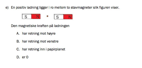

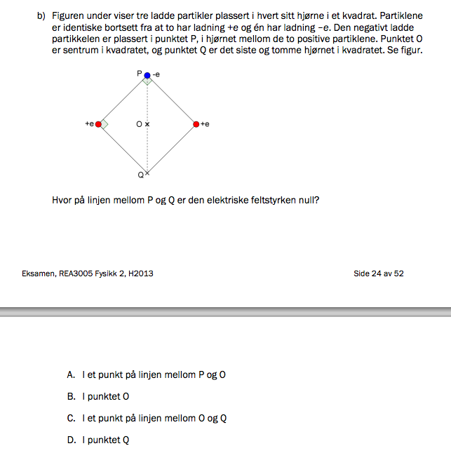

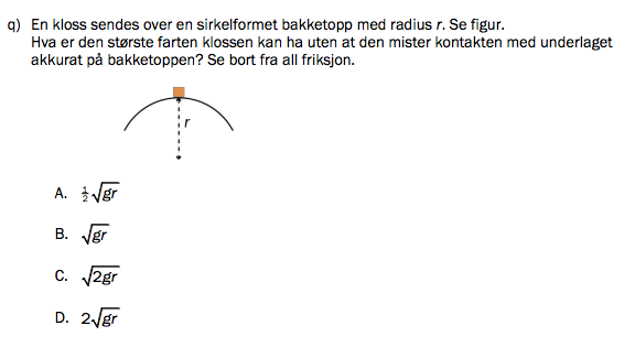

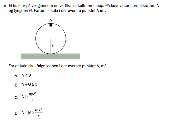

IkKe123 Skrevet 22. april 2014 Skrevet 22. april 2014 Noen som har svaret på disse flervagsoppgavene? takker!

realfagselev Skrevet 24. april 2014 Skrevet 24. april 2014 Noen som har svaret på disse flervagsoppgavene? takker! Hvor fant du disse oppgavene?

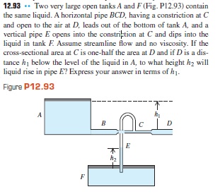

CoffinKriz Skrevet 27. april 2014 Skrevet 27. april 2014 Sitter med følgende oppgave: Har satt opp Bernoulis likning på punktet A og D og vunnet hastigheten ved D. Deretter brukt Bernoulis og kontinuitetsformelen og funnet trykket ved C: Pc= - 3* h1 * p * g Hvordan skal jeg videre løse for høyden i E? Jeg får negativ høyde ved å sette opp på følgende måte: P0 + Pc = P0 + pgh2 Pc = pgh2 -3h1pg = pgh2 h2 = -3h1
