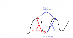

NeEeO Skrevet 24. august 2013 Skrevet 24. august 2013 (endret) En bølge beveger seg på et tau. Et bestemt punkt på tauet bruker 0.21 sekunder på å bevege seg fra maksimalt utslag til null utslag. bølgelengden er 1.6m. finn perioden, frekvensen og bølgefarten. Hva jeg tror: 0,21 * 2 = 0.42 periode. (dvs bølgelengden varer i 0.42 sekunder) frekvensen blir da 1/0.42 som er 2.4 Hz Bølgefarten er V= 1.6m * 2.4 = 3.84m/s Er dette riktig? Og hvorfor ingen fasit i fysikk bøkene? (Rom stoff tid) Endret 24. august 2013 av ZPAS
RaidN Skrevet 24. august 2013 Skrevet 24. august 2013 En bølge beveger seg på et tau. Et bestemt punkt på tauet bruker 0.21 sekunder på å bevege seg fra maksimalt utslag til null utslag. bølgelengden er 1.6m. finn perioden, frekvensen og bølgefarten. Hva jeg tror: 0,21 * 2 = 0.42 periode. (dvs bølgelengden varer i 0.42 sekunder) frekvensen blir da 1/0.42 som er 2.4 Hz Bølgefarten er V= 1.6m * 2.4 = 3.84m/s Er dette riktig? Og hvorfor ingen fasit i fysikk bøkene? (Rom stoff tid) Perioden er tiden det tar for punktet å komme tilbake til "startposisjonen". 0.42s er tiden det tar punktet å nå maks utslag, men i motsatt retning av startposisjonen. Sett bort i fra tallverdiene, er resten riktig tenkt.
NeEeO Skrevet 24. august 2013 Skrevet 24. august 2013 Perioden er tiden det tar for punktet å komme tilbake til "startposisjonen". 0.42s er tiden det tar punktet å nå maks utslag, men i motsatt retning av startposisjonen. Sett bort i fra tallverdiene, er resten riktig tenkt. Perioden er jo hvor lang tid det tar for en bølge å gjøre en svingning. Så jeg tenkte følgende: Er ikke det riktig? Isåfall, hvorfor er tallverdiene feil?
Torbjørn T. Skrevet 24. august 2013 Skrevet 24. august 2013 Ikkje heilt. Oppgåva seier at bølgja bruker 0.21s frå maksimalt utslag til null utslag. Null utslag er middelverdien, altso midt mellom toppunkt og botnpunkt.
NeEeO Skrevet 24. august 2013 Skrevet 24. august 2013 (endret) Ikkje heilt. Oppgåva seier at bølgja bruker 0.21s frå maksimalt utslag til null utslag. Null utslag er middelverdien, altso midt mellom toppunkt og botnpunkt. hæ? hvorfor er null utslag midt mellom topppunkt og bunnpunkt? hvorfor ligger ikke null utslag i bunnpunktet? Sier jo seg selv, bunnpunktet er jo mest sannsynlig 0? Hvis det er slik du sier blir det 0.21*4? Endret 24. august 2013 av ZPAS
Torbjørn T. Skrevet 24. august 2013 Skrevet 24. august 2013 (endret) Nei, ei bølgje er svingingar rundt ein middelverdi, du kan ha positivt utslag eller negativt utslag. Ta til dømes ei vanleg sinusbølgje, den har middelverdi 0, og varierer mellom -1 og 1. Redigert: Sjå for den saks skuld http://no.wikipedia.org/wiki/Amplitude Endret 24. august 2013 av Torbjørn T.
NeEeO Skrevet 25. august 2013 Skrevet 25. august 2013 (endret) Nei, ei bølgje er svingingar rundt ein middelverdi, du kan ha positivt utslag eller negativt utslag. Ta til dømes ei vanleg sinusbølgje, den har middelverdi 0, og varierer mellom -1 og 1. Redigert: Sjå for den saks skuld http://no.wikipedia.org/wiki/Amplitude Jeg har ikke lært om sinus bølger ennå, vi har kun hatt en time med fysikk og det om bølger. Men ja, forstår hva du mener ! Men da blir det jo 0.21 * 4 for å finne hvor lang tid en svingning tar(perioden)? Endret 25. august 2013 av ZPAS

Simen1 Skrevet 25. august 2013 Skrevet 25. august 2013 0,21 * 4 stemmer. Se for deg to bassenger med en glassvegg mellom og samme vannstand relativt til hverandre. Begge uten bølger. Så begynner man å lage bølger i det ene. Da vil bølgetoppene være maksimalt utslag over middelnivået og maksimalt utslag under middelnivået. En bølgeperiode går: 1. fra null utslag (midt mellom bunn og topp), til en bølgetopp (1/4 periode) 2. deretter fra toppen ned til null utslag (midt mellom bunn og topp) (1/4 periode) 3. deretter fra null utslag (midt mellom bunn og topp) ned til en bølgebunn (1/4 periode) 4. deretter opp fra bølgebunnen og opp til null utslag (midt mellom bunn og topp) (1/4 periode) Herfra vil sekvensen gjenta seg fra punkt 1.
