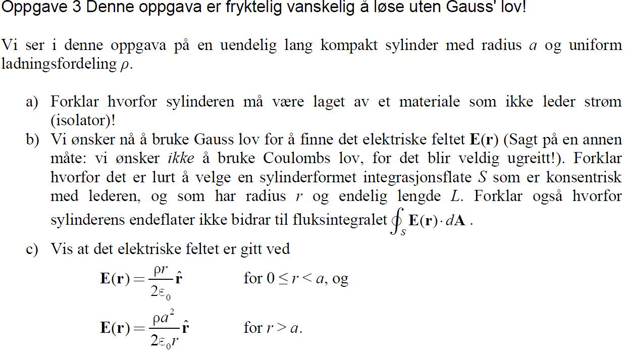

aspic Skrevet 19. april 2009 Skrevet 19. april 2009 Hei! Eg treng hjelp til universitetsfysikk her: Eg har gjort a og b, men treng hjelp til c. Eg forstår ikkje heilt kor eg skal byrje. Gaussfeltet ligg inni isolatoren (right?) for 0 < r 0 < a. Eg veit at eg skal bruke Qinni/epsilon0 = Lamda®/epsilon0, og at eg kan setje dette lik: E * 2 * pi*r * L, men vidare kjem eg foreløbig ikkje.

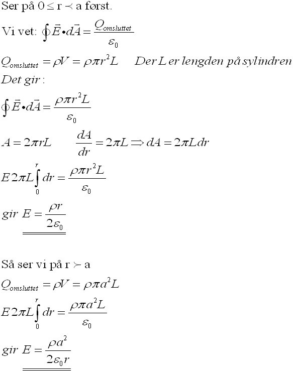

Flin Skrevet 19. april 2009 Skrevet 19. april 2009 (endret) At retningen på E-felte blir i radiel retning er ikke så vansklig å tenke seg, er bare å komme med et passe greit argument og selnge på en r-hatt vektor, men det argumente gidder ikke jeg å skrive nå. Edit: Så nå at det står y og ikke r som øvre grense på intergrale mitt. Skal selvfølgelig være r. Endret 19. april 2009 av Hjelpphp
aspic Skrevet 19. april 2009 Skrevet 19. april 2009 (endret) Ahh.. Takker hjarteleg for hjelp, Hjelphp Men det "integral-wannabeen" (overflate-integralet?) forstår eg meg ikkje heilt på. Er det roughly å berre setje dA lik den deriverte av overflata til sylinderkroppen? For så å integrere vanleg igjen? Endret 19. april 2009 av aspic
Imaginary Skrevet 19. april 2009 Skrevet 19. april 2009 Ja, fordi de andre sidene kansellereres som følge av skalarproduktet i integralet.
