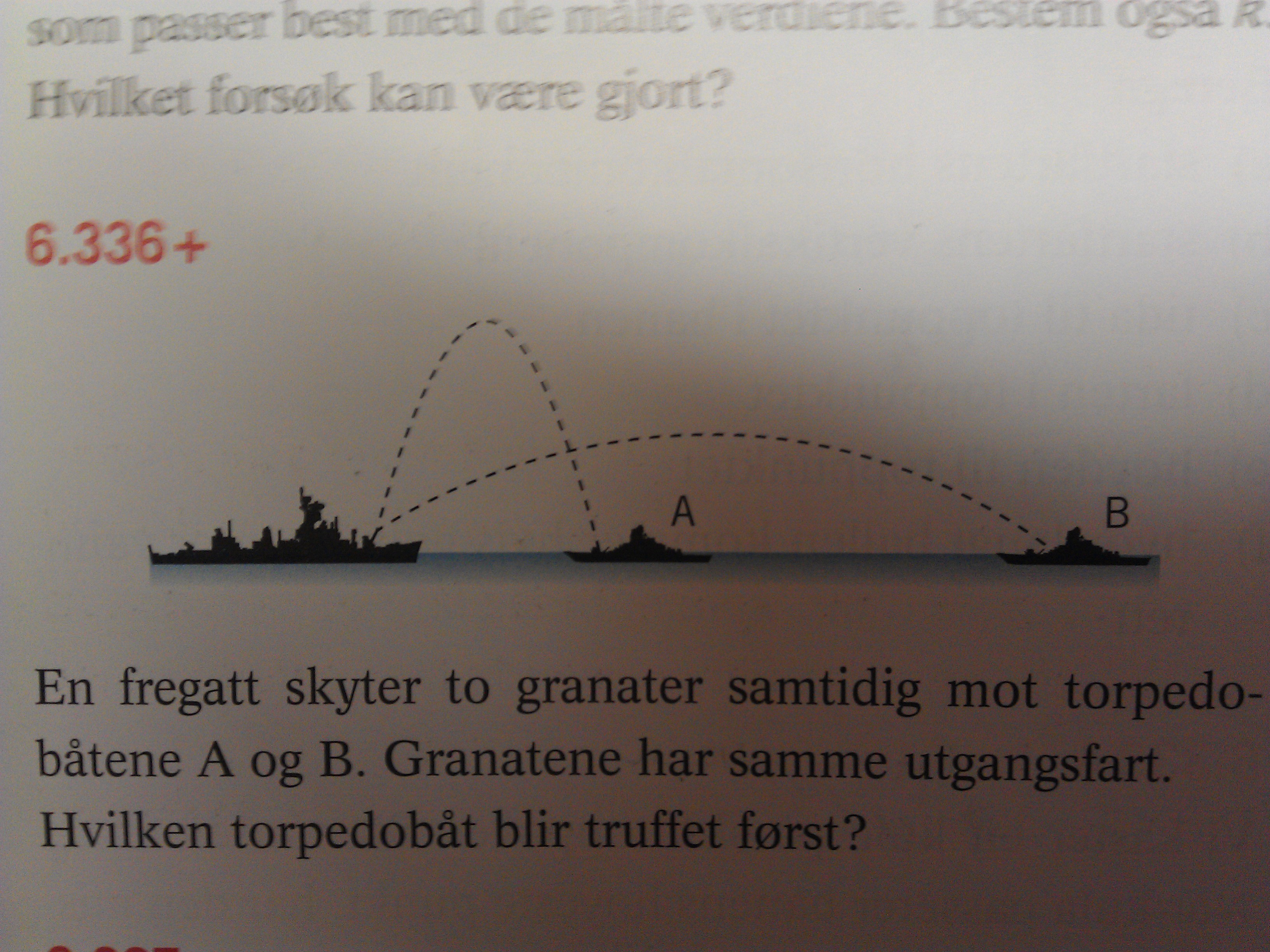

Tiden for hver granat kan deles i to like lange deler: Ferden opp til vendepunktet og ferden ned til havflaten. Granat A faller tydeligvis lengre enn granat B. Ergo må fallet til granat A ta lengre tid. Siden hele ferden tar nøyaktig dobbelt så lang tid som halve ferden, i begge tilfellene, så må fregatt B treffes først.
Hvis du kjenner høyden til vendepunktene, g og neglisjerer luftmotstanden så kan du regne ut tidene.
Forklart med formler blir det slik:
vi starter med
vy=v0y-gt
vi løser for vy=0 (altså på toppunktet av granatens bane) og omformer til
t=v0y/g
den totale tiden granatene bruker før de treffer torpedobåtene blir det dobbelte
2t=2v0y/g
Hvis vi ser tilbake på tegningen ser vi at banen til granaten på vei til båt B kommer lengre i x-retning. Derfor vet vi at v0y er mindre hos granat B enn A ettersom de hadde samme utgangsfart. Og ut ifra den siste formelen ser vi at jo mindre v0y blir, jo mindre tid tar det før granaten har truffet båten. Altså blir torpedobåt B truffet først.
