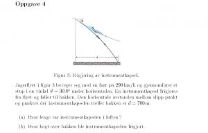

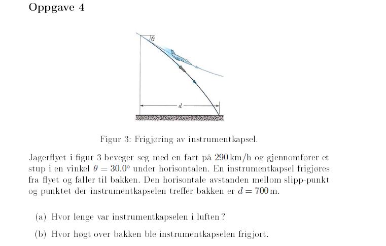

henrikrox Skrevet 5. september 2012 Skrevet 5. september 2012 (endret) Har en fysikk øvning som skal inn neste fredag Oppgave 1-6 Har gjort alle, bortsett fra oppgave 4 og har fått dem bekreftet riktig. Vet ikke om jeg tenker for komplisert. De spør jo her etter tiden Blir jo en trekant Er 30 grader over trekanten, da får jeg 60 inne, ene vinkelen er 90 grader, da blir den siste 30 grader. Fart er 80,55m/s Cos 30 * 80,55 = 69,75 m/s Kan fks finne høyden som de spør om i Oppgave b) Ved å bruke 30tan * 700 = 404 m Dette riktig? I Oppgave a) Så finner jeg lengden (hypotenusen den faller) Og finner at den er 808m Prøver å bruke bevegelsesligning nr 2, og løser med hensyn på t, men tror jeg får feil, noen som kan hjelpe= Endret 5. september 2012 av henrikrox
Wubble Skrevet 5. september 2012 Skrevet 5. september 2012 Kapselen har en horisontal hastighet på m/s. Den reiser 700 meter horisontalt før den treffer bakken. Da bruker den . For å finne høyden den ble sluppet fra kan du bruke en veiformel. Den starter med den vertikale hastigheten m/s, akselererer med 9,81m/s^2, og er i luften i 10,03 sekunder.
henrikrox Skrevet 5. september 2012 Skrevet 5. september 2012 Kapselen har en horisontal hastighet på m/s. Den reiser 700 meter horisontalt før den treffer bakken. Da bruker den . For å finne høyden den ble sluppet fra kan du bruke en veiformel. Den starter med den vertikale hastigheten m/s, akselererer med 9,81m/s^2, og er i luften i 10,03 sekunder. takk wuble, var ihvertfall på riktig vei med farten, nå får jeg finne ut høyden. Men takk for at du førte meg i rett tankegang, setter jeg pris på

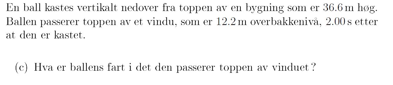

henrikrox Skrevet 6. september 2012 Skrevet 6. september 2012 Det ble ordnings, takk igjen wubble Stud ass så igjennom oppgaven min i dag, fordi var ferdig Men da kommenterte han 2c oppgaven min, og mente den var feil. Jeg vet ikke hvordan jeg skriver matematikk her, så det blir oversiktlig. Oppgaven ligger som vedlegg Det jeg gjør er: At jeg finner et uttrykk for startfarten, og setter det inn i en bevegelsesligning. Jeg setter Xi (starthøyde) som 36,6m og xf (slutthøyde som 12.2m) Dog når formelen er ferdig så får jeg negativt svar, men riktig, og stud assen mente det var noe "makkverk" med formlene mine, men jeg ser virkelig ikke hvordan jeg kan gjøre dette annerledes Svaret skal være 22.0m/s. Men i en del i formelen min, får jeg Xf - Xi, og det blir jo -24,4m
stich_it Skrevet 6. september 2012 Skrevet 6. september 2012 Så hvis du snur Xf og Xi så blir svaret rett? Avstanden fra Xi til Xf er da ikke -24,4 meter den er 24,4 meter. det at det er 36,6 og 12,2 meter til marka er her egentlig uvesentlig, deter avstanden som er "falt/kastet" som er intressant. og den er 24,4 Dette høres ut som en oppgave for å utfordre forståelsen av emnet.
henrikrox Skrevet 6. september 2012 Skrevet 6. september 2012 (endret) Så hvis du snur Xf og Xi så blir svaret rett? Avstanden fra Xi til Xf er da ikke -24,4 meter den er 24,4 meter. det at det er 36,6 og 12,2 meter til marka er her egentlig uvesentlig, deter avstanden som er "falt/kastet" som er intressant. og den er 24,4 Dette høres ut som en oppgave for å utfordre forståelsen av emnet. Men vi har jo valgt nullpunkt på toppen, vil ikke da xf-xi bli - siden det ligger under på yaksen, altså negativt og vil ikke valget av positv retning også ha noe å si er det 24,4 får du oppløst i ligning 12,2 + 1/2 * 9,8 *t velger du positiv retning nedover, blir jo dette 22 velger du oppover, blir jo dette 2.4 Det interessant er jo at +-2.4 er utgangsfarten til ballen avhenging av valg av positiv retning. Vet at dette er helt basic, men vi har gått igjennom mange oppgaver for lenge siden der vi får negativt svar, hadde en blant annet der en ball ble kastet ut langs xaksen før den falt, og da var svaret -28m/s Hm Endret 6. september 2012 av henrikrox
stich_it Skrevet 6. september 2012 Skrevet 6. september 2012 Hvis du har valgt nullpunkt på toppen er det -36,6 meter til marka. Ikke 36,6 meter
stich_it Skrevet 6. september 2012 Skrevet 6. september 2012 Merker forresten jeg henger meg litt opp i at det står kastes ikke slippes, noe som for vil di den har høyere hastifhetcen ved fall. Men ved normal gravitasjonsakselerasjon og nullpunkt på toppen Kan man vel her anvende as2=v^2-v0^2 (om ikke jeg snudde rundt på noe der) Og da få 9,82*((-12,2)-(-36,6))= ca 22 m/s Ble ikke lett på mobilen dette
henrikrox Skrevet 6. september 2012 Skrevet 6. september 2012 Merker forresten jeg henger meg litt opp i at det står kastes ikke slippes, noe som for vil di den har høyere hastifhetcen ved fall. Men ved normal gravitasjonsakselerasjon og nullpunkt på toppen Kan man vel her anvende as2=v^2-v0^2 (om ikke jeg snudde rundt på noe der) Og da få 9,82*((-12,2)-(-36,6))= ca 22 m/s Ble ikke lett på mobilen dette Men her bruker vi ikke tida. Var sånn jeg løste den først. Da får.man vel rundt 21,87m/s. Men er det en ting jeg har lært så er det at du skal bruke det du har fått oppgitt. Men hvis jeg finner et uttrykk for Vi og setter det inn i en bev formel. Så blir det rett om jeg sier at xf - xi er 24,4. Tror jeg bare henger meg for.mye opp i ting. Men ja. Er jo x1000 ganger værrr oppgaver. Som hsr gått greit. Hang meg bare litt opp i denne. Pga oppgaver vi har gjort før får man - m/s. Vi er forresten 2,4m/s. Atså start farten. Og bruker man da vf = vi + at Så får.vi jo vf = 2,4 m/s+ 9,8m/s2 * 2,0s Og det blir.jo 22,00m/s Ble som sagt bare litt satt ut av valg av nullpunkt og valg av positiv retning
