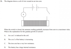

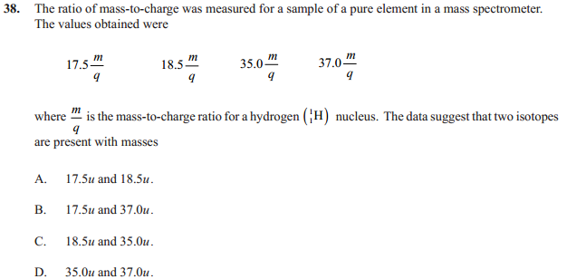

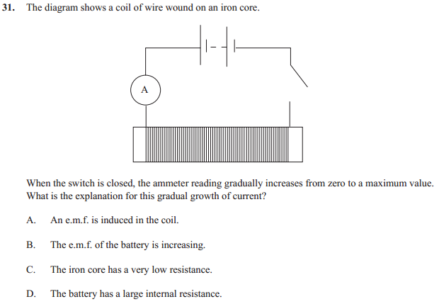

T.O.E Skrevet 29. april 2012 Skrevet 29. april 2012 (endret) Det korrekte svaret er A på første vedlegg, og D på andre vedlegg. Hvorfor det? Nr.1. Nr.2. Endret 29. april 2012 av T.O.E
Simen1 Skrevet 29. april 2012 Skrevet 29. april 2012 Motstanden i en spole kan deles i to komponenter: Resisiv og induktiv komponent. Den induktive komponenten finnes bare ved vekslende/varierende strøm/magnetfelt. Ved vekselstrøm er denne komponenten høyere ved høyere frekvens. Når man slår på bryteren får man en impuls og dermed stor induktiv komponent. Denne komponenten reduseres med tida etter hvert som magnetfeltet blir stasjonært. Den induktive motstanden går altså mot null. Totalmotstanden går altså fra resisiv + induktiv mot kun den resisive komponenten. 1
