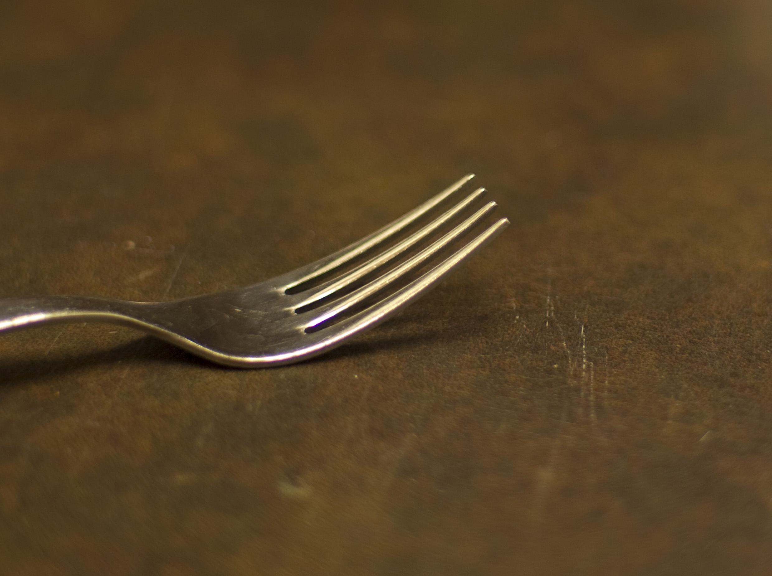

potetskrell Skrevet 13. januar 2009 Forfatter Skrevet 13. januar 2009 Fokus på bakerste pinne (tok 5 bilder) Fokus på den sorte linja (den andre testen, tok mange bilder, der et par ble ok og 95% fokuserte på "1") Vil ikke feil med fokus alltid bli et problem? Er dette "mye" feilfokus? Feks hvis man tar et bilde av en perfekt flat vegg så vil jo alt være ufokusert. Jeg sender inn, og er det dårlig når jeg får det tilbake bytter jeg bare. Fikk jo lov til det. Veldig hyggelige folk hos
tomsi42 Skrevet 13. januar 2009 Skrevet 13. januar 2009 Feks hvis man tar et bilde av en perfekt flat vegg så vil jo alt være ufokusert. Det er forøvrig en test du også bør utføre. Heng opp en avis side og ta en del bilder på forskjellige brennvidder. Eventuellt manuell fokus for å se hvor skarpt du klarer å få det til. Tom

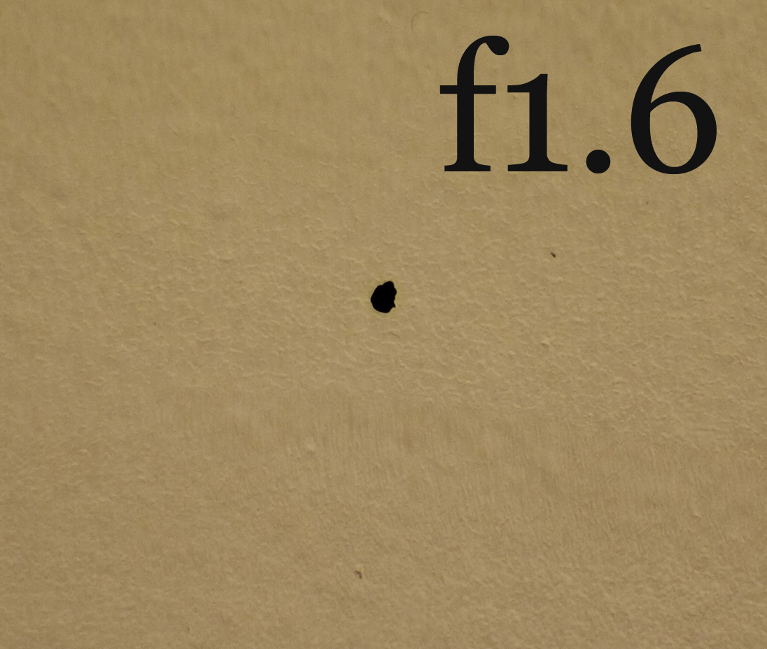

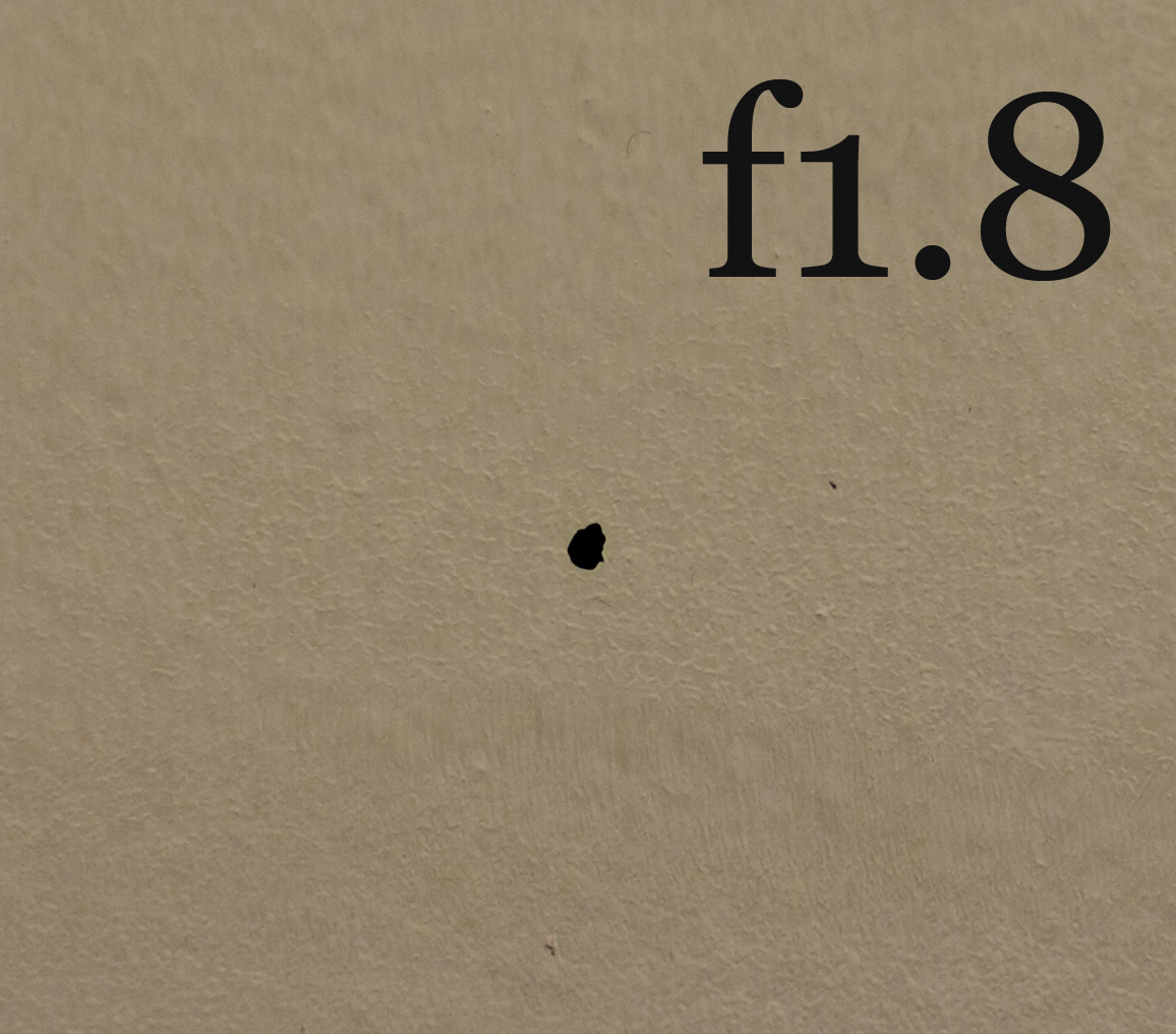

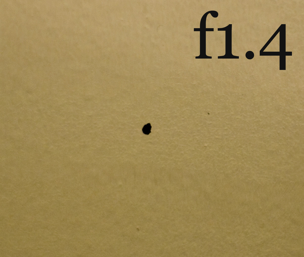

potetskrell Skrevet 13. januar 2009 Forfatter Skrevet 13. januar 2009 f1.4 f1.6 f1.8 Jeg tegna litt på veggen..

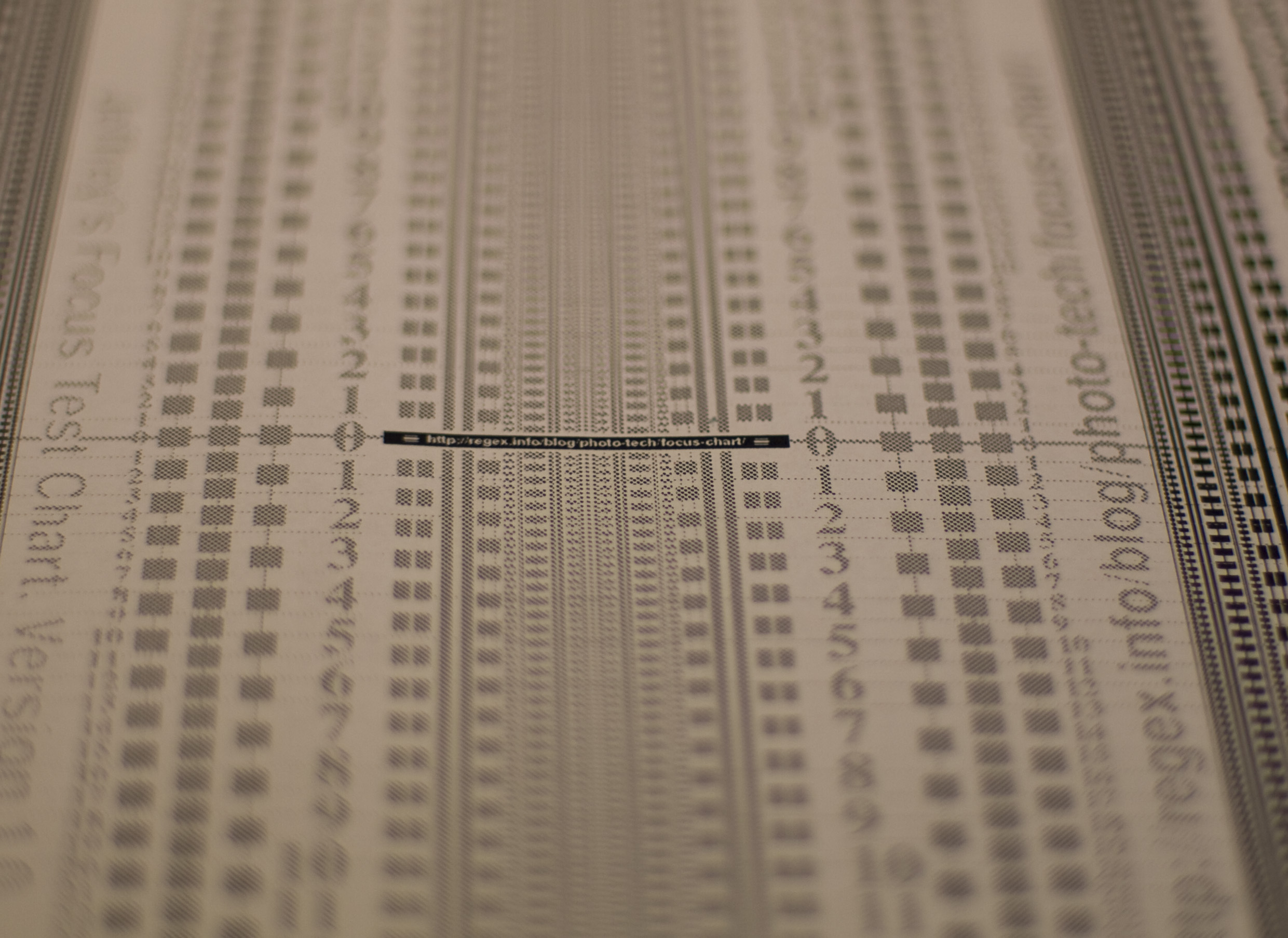

Spook Skrevet 13. januar 2009 Skrevet 13. januar 2009 (endret) Ja jeg ser at du mener det, og jeg vet at andre også er skeptiske til denne metoden for å teste fokus. Jeg (og mange andre) mener imidlertid at den fungerer, i hvert fall "godt nok". Du må gjerne avskrive ekspertisen til teknisk redaktør i Fotografi, Toralf Sandåker, og en av verdens (om ikke den) fremste Nikonguruer, Bjørn Rørslett, men med hvilken autoritet gjør du det? Jeg har balet mye med autofokusen på min Sigma 30/1.4, og har opp gjennom de siste par årene testet den relativt utstrakt. Disse Internettfokustestene har jeg for lengst lagt på hylla - bla. etter at en tekniker ved Interfoto viste meg AF-testriggen fra Nikon. Jeg har konkludert med at Sigmaen, eller i det minste min, er litt slurvete på AF, men at det går an å kompensere for det om man har et kamera med AF-fine tune. Med dette i bakhodet bruker jeg min med hell på f/1.4 og relativt tette utsnitt. Vel, jeg avskriver ingen som helst og dette er ikke en diskusjon rundt ekspertisen og troverdigheten til nevnte personer. Men jeg forholder meg til andres praktiske erfaringer samt mine egne. Jeg har i lang tid brukt denne "fokusark" metoden for å teste fokus/skarphet på mine objektiver og det (mener jeg selv) med stort hell. Nevnte tester bekreftet at "problemobjektivene" mine (en Sigma 30mm F1.4 samt en Sigma 50-150mm F2.8 - Sigma har en noget tvilsom kvalitetskontroll) hadde henholdsvis ganske kraftig bakfokus/frontfokus. Dette var imidlertid noe jeg hadde merket på forhånd. Disse objektivene har i ettertid blitt justert og fokuserer nå slik de skal. Alle andre objektiver som jeg eier/har eid og som jeg har testet på samme måte har fokusert slik jeg forventer og har hatt et "skarp sone" som har ligget ca 1/3 til 1/2 del[er] i front av fokusplanet og 1/2 til 2/3 del[er] bakkant av fokusplanet. Det har ikke vært noe tilfeldig over de testene jeg selv har gjort og resultatet har hver gang vært helt konsistent. Jeg mener altså at dette er en grei og rimelig nøyaktig måte for oss amatører å teste fokus på og det er det jo mange andre som mener også. At nevnte personer og flere av dere mener noe annet trekker jeg egentlig bare på skuldrene av så lenge jeg har motsatte erfaringer selv. Jeg prøver slett ikke å overbevise noen så jeg har ikke noe behov for å ha noe som helst "autoritet" for å mene det jeg mener. Det er forøvrig ikke bare en mening, for meg så er det egenerfarte fakta! Endret 13. januar 2009 av Spook
arela Skrevet 13. januar 2009 Skrevet 13. januar 2009 Som Arne Scheie sier: jeg bare spør: Hvordan vet du hva kameraet fokuserer på i bildet nr 2 (testarket) rett over her. Fokusramma på mine kamera ville helt sikkert dekt så mye skrift og streker at jeg ikke kunne si hvor fokus er. (det er tross alt ikke snakk om et punkt, men et område)
Adelsmannen Skrevet 13. januar 2009 Skrevet 13. januar 2009 (endret) Som Arne Scheie sier: jeg bare spør:Hvordan vet du hva kameraet fokuserer på i bildet nr 2 (testarket) rett over her. Fokusramma på mine kamera ville helt sikkert dekt så mye skrift og streker at jeg ikke kunne si hvor fokus er. (det er tross alt ikke snakk om et punkt, men et område) Det som arela sier her er helt vesentlig. Fokuspunktet er større enn det man ser i søkeren, så om kameraet/objektivet fokuserer "rett" er ikke så lett å si noe om når man har flere alternative fokuspunkt i ulike plan tett inntil hverandre. Man kan ikke forvente at autofokus treffer akkurat der man tenker at den skal fokusere, da har man ikke forstått hvordan AF virker. Endret 13. januar 2009 av Adelsmannen
Spook Skrevet 13. januar 2009 Skrevet 13. januar 2009 Som Arne Scheie sier: jeg bare spør:Hvordan vet du hva kameraet fokuserer på i bildet nr 2 (testarket) rett over her. Fokusramma på mine kamera ville helt sikkert dekt så mye skrift og streker at jeg ikke kunne si hvor fokus er. (det er tross alt ikke snakk om et punkt, men et område) Jeg er helt enig, det testarket er *ikke* godt da du slett ikke kan være sikker på hva AF mekanismen egentlig fokuserer på. Derfor bruker jeg heller ikke det testarket men derimot et testark med en *stor* hvit boks midt på med en relativt tykk sort horisontal strek midt på denne hvite boksen. Slik kan jeg med sikkerhet si hva AF mekanismen faktisk fokuserer på. Jeg mener jo slett ikke at alle disse testarkene er gode men derimot at metoden fungerer veldig bra dersom man bruker et godt testark og er pinlig nøyaktig. Det er selvsagt en forutsetning at testarket er slik utformet at det gir AF mekanismen ett eneste mulig fokuspunkt (eller egentlig en linje) slik at det ikke er tvil om hvor fokusplanet er. Videre så må du selvsagt stille inn kameraet ditt til kun å fokusere med den midtre AF sensoren. Videre så må kameraet skråstilles rimelig nøyaktig 45 grader i forhold til testarket (avhenger forsåvidt av hvordan arket er konstruert - dvs avstanden mellom eksempelvis millimeterlinjer) og samtidig parallelt med testarkets lengdeakse. Det siste er uhyre viktig ellers så vil du se forskjell i skarphet avhengig av hvilken side av testarket (dvs bildet av testarket)du studerer.
arela Skrevet 13. januar 2009 Skrevet 13. januar 2009 Videre så må kameraet skråstilles rimelig nøyaktig 45 grader i forhold til testarket (avhenger forsåvidt av hvordan arket er konstruert - dvs avstanden mellom eksempelvis millimeterlinjer) og samtidig parallelt med testarkets lengdeakse. Det siste er uhyre viktig ellers så vil du se forskjell i skarphet avhengig av hvilken side av testarket (dvs bildet av testarket)du studerer. Personlig ville jeg også prøvd både horisontalt og vertikalt, for å se om resultatene stemmer. Hørte om ei som sendte inn ei linse til Nikon USA. Fikk den tilbake med at den var ok. Linsa var fremdeles like mye ut av fokus, så etter noen råd, prøvde hun det på et annet kamera, da var den spot on. Det hun gjorde da, var å sende inn både objektivet og kameraet. Hun fikk tilbake kameraet og pengene for linsa - Nikon USA sa hun ikke måtte kjøpe det objektivet til den D700 hun hadde. (tror garantien på D700 var ute) (De kunne juster kameraet for den linsa, men da gikk det utover fokus på andre.) Andre har ikke problemer med den samme mixen, så avvik finnes nok både her og der. Men til trådstarter - dersom du føler at noe ikke er rett, så kanskje det beste er å sende den inn til helsjekk / justering.
