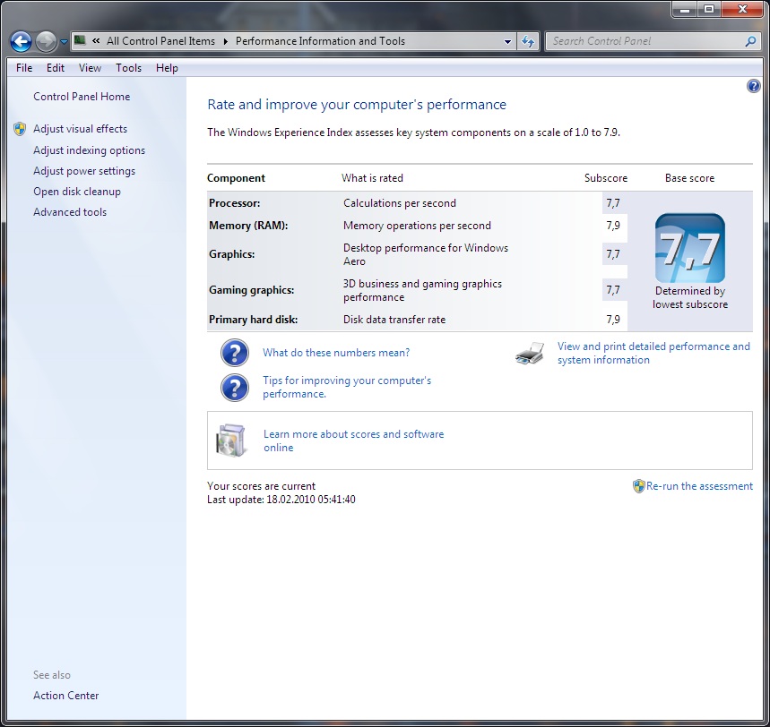

Ourasi Skrevet 18. februar 2010 Skrevet 18. februar 2010 (endret) Veel, jeg er vel en av CFX HD58xx brukerne med minst problemer, og avinstallere via Cat manager/Express Uninstall All software funker 100% alle dager i uken, og man beholder profilene og Overdrive settings. Vil vel med gode argumenter kalle 3DSweeper a waste of time for de med Win7 iallefall, der er det null knot... Ser forøvrig at laveste Idle Core/Minne nå ligger på 307/300, kanskje dette hjelper disse med sære chipper som sliter med frys i 2D ved halve hastigheten. Win7 WEI rapporterer nå mer fornuftige scores, selv om kort med halve ytelsen scorer bedre i denne fantastiske WEI.... Heldigvis er disk assessment litt mer pro enn 3D assessment... Denne snippet fra releasenotes vil nok glede mange: "120 Hz support is now available for all resolutions (win7)" Endret 18. februar 2010 av Ourasi
