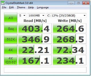

Anv Skrevet 22. mars 2011 Skrevet 22. mars 2011 (endret) Skandale ytelse Her er C400/m4 benchmarks fra bloggen til Micron. Jeg ser ikke så svart på det enda men er enig i at parametrene er endret. Det er nok endel skyggesider av 8KB pagesize som dukker opp og SF kontrolleren maskerer dette virker det som. Jeg var svært nært å å bestille noen C300 nå i helgen men jeg er helt sikker på at m4 totalt sett er en bedre SSD enn C300, PCMV score er også bevis på dette. (selv om det trolig er det sekvensielle den scorer mest på) Nå må jeg vel også si at vi er blitt ganske så godt vant og enda forlanger vi at ytelsen skal opp for hver ny generasjon, dette til tross for at de aller fleste ikke er i nærheten av å kunne utnytte de iops som enhetene leverer, bortsett fra ved stor blokkstørrelse som da er sekvensiell ytelse. (og økt sekvensiell ytelse er så langt det man ser ut til å få i denne omgang hvis man ikke velger SF) Med det som nå begynner å utkrystallisere seg så skjønner jeg faktisk litt mer hvorfor Intel lanserte 510, den er et godt alternativ og den er 34nm. (pussig nok yter den som om den var 25nm men det skyldes nok mest kontrolleren) @Phantom3D Post en AS SSD benchmark. Endret 22. mars 2011 av Anvil
Phantom3D Skrevet 22. mars 2011 Skrevet 22. mars 2011 (endret) Takker for svar, kjørte benchmark: Virket jo noe lavere en det som sto hos kompett.. Endret 22. mars 2011 av Phantom3D
Anv Skrevet 22. mars 2011 Skrevet 22. mars 2011 Phantom3D Ytelsen du har der er litt lav men det kan være flere årsaker til dette. Hvilket hovedkort er det og hvilken SATA port har du plugget den inn på. Hvis dette er W7 burde ytelsen uansett ha vært nærmere 7 enn 6, har du kjørt WEI på nytt etter at du installerte?
Phantom3D Skrevet 22. mars 2011 Skrevet 22. mars 2011 Det er på en Laptop Alienware M11x, det er w7 home premium. Kjørt WEI ja, samme scoren på 5.9 hver gang.
Anv Skrevet 22. mars 2011 Skrevet 22. mars 2011 (endret) At det er en bærbar forklarer mye Enkelte chipset er ikke helt optimale for SSD og spesielt på bærbare er dette lett å se, og mye skyldes rett og slett strømsparingsteknikker. Jeg tror ikke det er så mye mer å hente på den maskinen, du kan jo kontrollere ved å kjøre en AS SSD på en normal PC. Uansett skal du være fornøyd, AS SSD er den benchmarken som SF baserte SSDer sliter mest med. Du kan kjøre en ATTO hvis du vil se hvordan den yter i forhold til tallene de markedsfører. Hvis du leter etter 280MB/s tallene er det bare fantasitall som man kun oppnår med akkurat ATTO. Endret 22. mars 2011 av Anvil

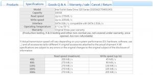

johome Skrevet 22. mars 2011 Skrevet 22. mars 2011 (endret) Litt skuffende av Micron. Faktisk hadde jeg ventet dette. Strebe etter høyere sekvensiell ytelse med samme kontroller som sitter i C300. Da går det gjerne på bekostning av random ytelse. Tror ikke det blir noe særlig bedre før Marvell kommer med en ny og bedre kontroller ( lik SandForce) tilpasset 25nm. Edit: Legger ut større versjoner av screenshotene Endret 22. mars 2011 av johome

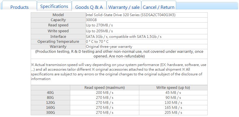

Anv Skrevet 22. mars 2011 Skrevet 22. mars 2011 Intel kontrolleren er fremdeles helt unik og det dreier seg ikke bare om iops. Økningen fra G2 til G320 er på papiret ganske stor, den nye 256MB cachen vil også bety en del for ytelsen. For min del er det ikke noe valg mellom G320 og SF-XXX, det blir begge deler, ikke noe enten eller. Her er litt mer info om 320. (ikke fra Intel)
Re-Offender Skrevet 22. mars 2011 Skrevet 22. mars 2011 For min del er det ikke noe valg mellom G320 og SF-XXX, det blir begge deler, ikke noe enten eller. Vurderte å vente med ny SSD til testene av 320 kommer mandag i neste uke. Men det utgikk da pixmania hadde Vertex 3 120GB til kun 1939kr. (bruk rabattkoden PIXNO) Så da får jeg håpe at jeg ikke har kjøpt katta i sekken og heller skulle ha ventet på G320

Anv Skrevet 22. mars 2011 Skrevet 22. mars 2011 Vurderte å vente med ny SSD til testene av 320 kommer mandag i neste uke. Men det utgikk da pixmania hadde Vertex 3 120GB til kun 1939kr. (bruk rabattkoden PIXNO) Så da får jeg håpe at jeg ikke har kjøpt katta i sekken og heller skulle ha ventet på G320 Nå er det vel neppe noen tvil om at SF-2XXX 6Gb/s vil komme til å bli den *hotteste* av de *hotte* og med all grunn. For de som fremdeles har utstyr som ikke drar nytte av 6Gb/s enheter vil 320 være et utmerket valg, hvis man leser litt på forum så ser man fort at Intel er den mest stabile av alle SSDene. Med en kraftig? ytelsesesøkning som man får i 320 vil den være et soleklart førstevalg hvis man ser bort fra alt det tekniske hysteriet og neste alternativ er faktisk å holde seg til 34nm. Meget bra pris du hadde fått der, ser for meg at prisene skyter i været eller holder seg godt på Vertex 3 nå som man ser hvor m4 etc plasserer seg. Jaja, sånn er det, størst etterspørsel blir fort til størst pris. Jeg bestilte Vertex 3 240GB til ca 4.000,- og nå er billigste 4.400-4.500,- Det vil nok ta litt tid før prisene roer seg igjen.

Anv Skrevet 22. mars 2011 Skrevet 22. mars 2011 (endret) Fant en preview på G320 80GB og det var litt av den samme nedturen som Crucial m4 gav. Nå var det alltids en 80GB og ytelsen er dermed den laveste med unntak av 40GB value utgaven. Huff... Har ikke helt bestemt meg enda men litt gammel C300 34nm frister akkurat nå. Håper det dukker opp en 160GB eller større som viser mer av potensialet. 80GB G320 = 378 i AS SSD Har lagret screenshots av alle aktuelle tester men venter litt med å legge dem ut. (man finner de hvis man leter litt i China ) edit: Det kan se ut som det er den gamle kontrolleren og det var ikke noe 256MB cache å se, et lite på 32MB var alt ser det ut som. PCBen var bare halvfull (baksiden var tom) så det er å håpe at ytelsen er litt bedre på større modeller. Endret 22. mars 2011 av Anvil
