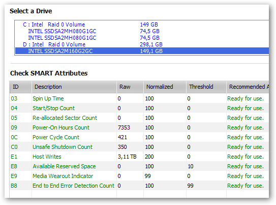

Theo343 Skrevet 17. februar 2011 Skrevet 17. februar 2011 (endret) Her er mine disker i hovedmaskinen: Min første SSD som har stått som OS disk single og senere i Raid0. Denne kjøpte jeg brukt etter en stund for å kjøre Raid0 på min OS disk. 160GB diskene er brukt en god del og skrevet mye til da de fungerer som temp, torrents etc. Her blir det en del trafikk men jeg synes de er suverene til mye skriving, utpakking, sfv sjekking, par repairs etc. Endret 17. februar 2011 av Theo343

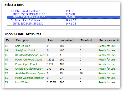

BAT Skrevet 17. februar 2011 Skrevet 17. februar 2011 2,55TB på 13013 timer var ikke mye gitt. Den har nok fått stått i fred å kose seg.
Theo343 Skrevet 17. februar 2011 Skrevet 17. februar 2011 (endret) Jupp, håper de varer lenge. Lurer på hvordan det er med disse produktene om en man skriver mye til skulle slutte å fungere tilfredstillende ift. 5 år reklamasjonsfrist. Tviler på det men. Hvordan ser man celler som har blitt deaktivert? EDIT: Forøvrig er SSDene den beste investeringen jeg noen gang har gjort ift. PC. Føles tilnærmet som om man jobber i RAM og enorm forskjell fra HDD. Det som skaper treghet nå er min 16mbit/768kbit internettlinje. Desverre kan jeg ikke få VDSL da jeg bor 1500m fra sentralen jeg er tilkoblet. Å kjøre par sjekk/repair og pakke ut arkiver på opptil 50GB er jo skitmorro på disse diskene. Og det er morro å se i logger "repaired in 6 seconds, unpacked inn 8 seconds". Endret 17. februar 2011 av Theo343

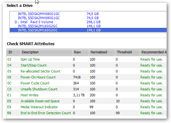

Theo343 Skrevet 17. februar 2011 Skrevet 17. februar 2011 Jeg trodde først det var "wearlevel" men den ser ut til å ha samme verdien 97 på alle.

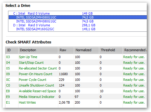

Buzz76 Skrevet 17. februar 2011 Skrevet 17. februar 2011 På Intel sine SSD'er skal du kunne øke levetiden ved å ikke partisjonere hele disken. Altså la det ligge ubenyttet plass igjen som kontrolleren da skal ta i bruk som spare area. Er det noen måte på Intel diskene å sjekke at den faktisk benytter ekstra spare area? Intel garanterer hvistnok 100GB skriv hver dag i 5 år på sine SSD'er. Da har jeg jo noen år igjen med nåværende belastning... Legger ved statusen på min
