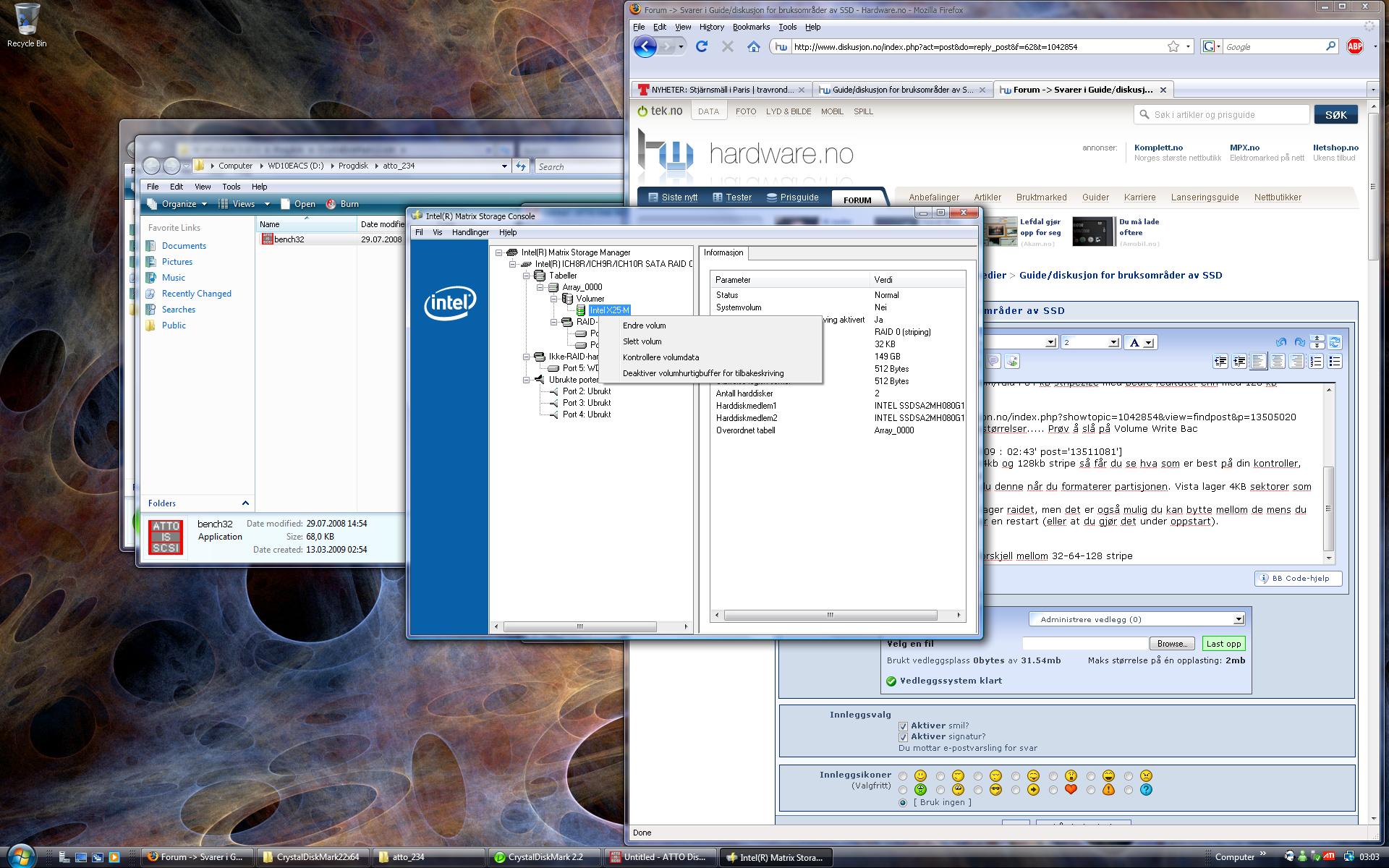

Her tester jeg 32kb-64kb-128kb stripestørrelser..... Prøv å slå på Volume Write Back Cache, denne gjør en nyttig jobb på ICH9R/10R, se bilde for hvordan..

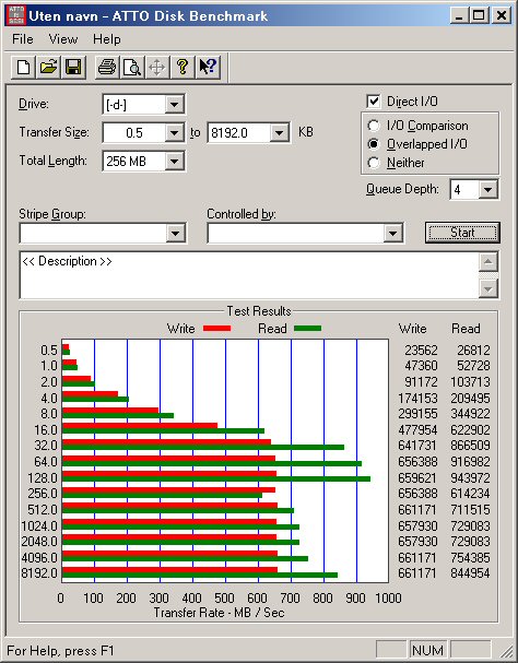

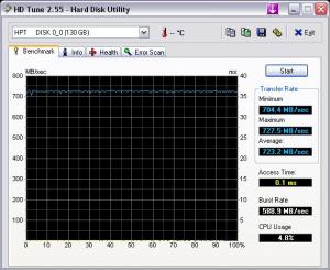

Kjører du HDD testene i vantage? Artig å se hvilken forskjell en high-end kontroller kan gjøre på OS og Apps...
Tester av CDM, Atto, HDtune, og HDTach.

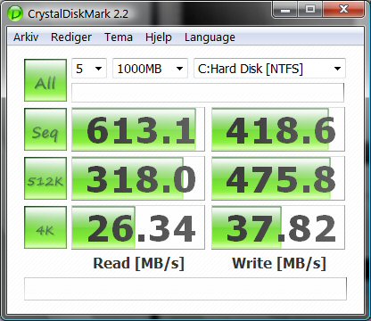

CDM:

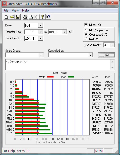

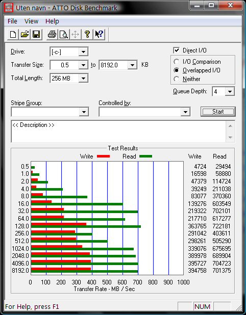

Atto: (før og etter defrag, greide jo ikke å la være. Regler er til for å brytes. Kom over 1000 etter defrag :p )

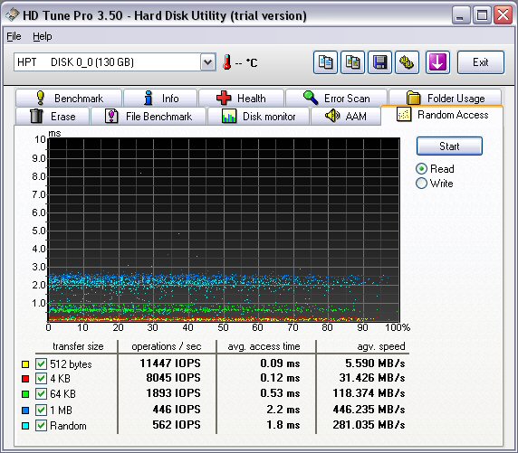

HDTune:

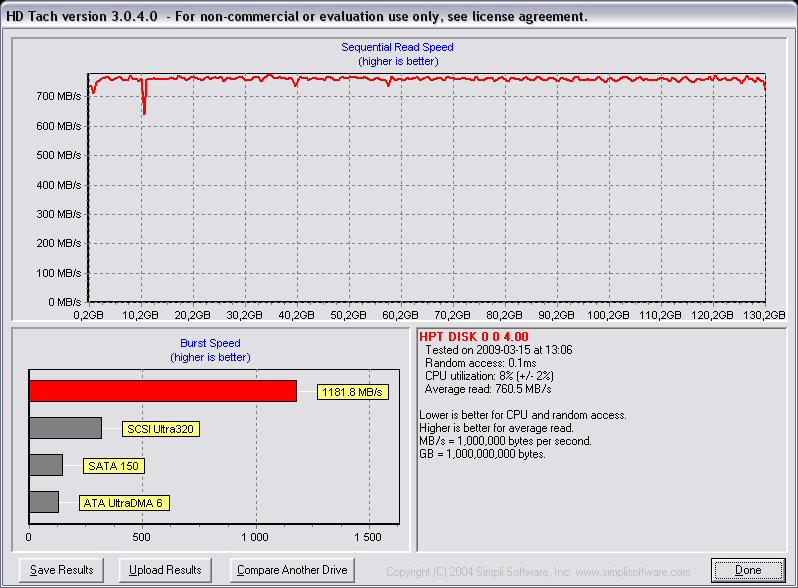

HDTach:
Sveinl:
Hva slags Align, stripe og allocation unit size har du på diskene?
256 stripe har jeg funnet ut at du bruker på de 4 vertex'ene.
Gullars: Åssen går det med testinga av saskontrolleren og ssd diskene? Kommer det noen oppdatering av 1 post når det gjelder tweaks til ssd og hvordan man setter forskjellig Align? Kanskje litt om firmware update på forskjellige typer ssd'er?
Skal ikkje mase da :p
PS: så at du tittet innom i halv 4 tia i natt :grin2:
Jeg har fokusert en del for mye på dette i forhold til skolearbeid, og nå som jeg har jobbet for å ta igjenn litt har jeg blitt omtrent helt utbrendt, men det kommer ;)
Når jeg får flashet vertexene til 1.10 skal jeg benche de på AMD sørbro, adaptec 5805, den kontrolleren du sendte meg, og et PCIe x1 ST-Labs kort(hvis jeg gidder). Jeg får se om jeg tester fra både vista ultimate x64 og W7 nyeste build, eller om det bare blir vista. Etter det vil jeg sammenligne Mtron Pro med Vertex i laptoppen min.
Har prøvd mange forskjellige offset-verdier men kom fram til at alle gir like god ytelse hos meg. Bruker derfor 1024K som er standardverdi for Vista 64.
Stripene derimot, der var det stor forskjell på ytelse. Overraskende nok ble det best med 256 striper, selv om det egentlig er 128 som er anbefalt. Lurer litt på om 128 striper kanskje er best på HK Raid, men ikke for de med eget raidkort. Eller om Highpoint skiller seg ut.
Allocation unit size = 4096. Har prøvd kun denne ene.
