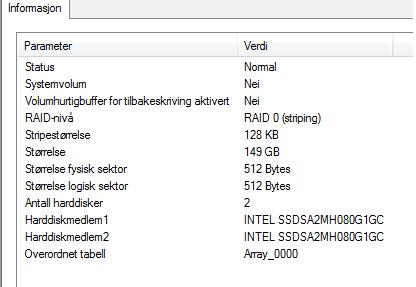

iRobot Skrevet 10. april 2009 Skrevet 10. april 2009 Det der er så lite nedgradering at du ikkje vil merke det annet enn i benchmarks. Men sykisk så kan det være ille ja...hehe....det gnager hull i meg men, det er vel ok tall til opsettet å være ?

Ourasi Skrevet 10. april 2009 Skrevet 10. april 2009 (endret) Det der er så lite nedgradering at du ikkje vil merke det annet enn i benchmarks. Men sykisk så kan det være ille ja...hehe....det gnager hull i meg men, det er vel ok tall til opsettet å være ? Tallene dine er ok de, dog litt rart at du 1/3 av 4kb random skriv sammenlignet med mitt 2xX25-M på ICH9R, har du satt på Volume Write Back Cache i Matrix Storage Manager? Dette er forøvrig noe folk har sett på ICH10R på X58 ved flere anledninger tidligere, skal finne linken til XS der det beskrives når siden engang kommer tilbake.. http://www.xtremesystems.org/forums/showth...7135&page=1 Når det gjelder Crystal og dårlig skrivehastighet, så kan den ha skrevet til et område som er sett som tomt/ledig av OS og programmer, men at SSD ikke så det som ledig og utførte sletting før skriv, dette fører til mye dårligere skriveytelse.. TRIM er velkomment her, og jeg håper Intel er kjapp med å få ut dette, og signalene fra Anand tyder på at det ikke er lenge før det skjer, da vil vi få maxytelse hele tiden... Endret 10. april 2009 av Ourasi

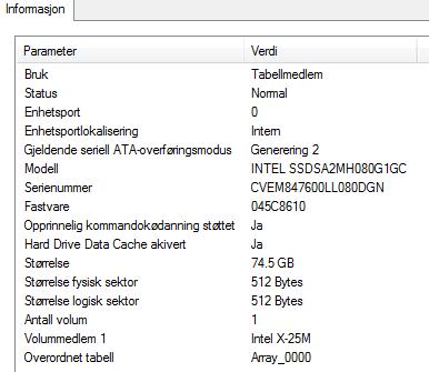

iRobot Skrevet 11. april 2009 Skrevet 11. april 2009 Det der er så lite nedgradering at du ikkje vil merke det annet enn i benchmarks. Men sykisk så kan det være ille ja...hehe....det gnager hull i meg men, det er vel ok tall til opsettet å være ? Tallene dine er ok de, dog litt rart at du 1/3 av 4kb random skriv sammenlignet med mitt 2xX25-M på ICH9R, har du satt på Volume Write Back Cache i Matrix Storage Manager? Dette er forøvrig noe folk har sett på ICH10R på X58 ved flere anledninger tidligere, skal finne linken til XS der det beskrives når siden engang kommer tilbake.. http://www.xtremesystems.org/forums/showth...7135&page=1 Når det gjelder Crystal og dårlig skrivehastighet, så kan den ha skrevet til et område som er sett som tomt/ledig av OS og programmer, men at SSD ikke så det som ledig og utførte sletting før skriv, dette fører til mye dårligere skriveytelse.. TRIM er velkomment her, og jeg håper Intel er kjapp med å få ut dette, og signalene fra Anand tyder på at det ikke er lenge før det skjer, da vil vi få maxytelse hele tiden... ja....så det på et DiskMark-bilde du hadde her på en tidligere side...synes det var litt rart... Er "Hard Drive Data Cache" og "Volumhurtigbuffer for tilbakeskriving", i teorien "det samme"...men i praksis fordelt slik at " Hard Drive" er pr fysisk disk og "Volumhurtigbuffer" er for raidet.... dumt spørsmål....kjære tid...hehe Uansett...,må dette slås på når man lager raidet,. dvs før install av OS ?
GullLars Skrevet 11. april 2009 Forfatter Skrevet 11. april 2009 (endret) Du skal IKKE ha write-back, du skal ha write-through for raid-0. Om du ikke har raid med bruker en annen form for buffer skal du fortsatt ha write-through, ikke write-back. EDIT: men du skal ha sektor størrelse 4096 Bytes, ikke 512. 512 er for harddisker. Endret 11. april 2009 av GullLars
iRobot Skrevet 11. april 2009 Skrevet 11. april 2009 (endret) Du skal IKKE ha write-back, du skal ha write-through for raid-0.Om du ikke har raid med bruker en annen form for buffer skal du fortsatt ha write-through, ikke write-back. EDIT: men du skal ha sektor størrelse 4096 Bytes, ikke 512. 512 er for harddisker. ok.., her er det tydlig at jeg har en jobb å gjøre... ! Settes denne write-through verdien og sektor størrelse i Matrix Storage Manager i det man lager raidet...dvs før install av OS...? EDIT: er det noen som har testet X-25M/raid i 64 kb stripezize med bedre reultater enn med 128 kb Endret 11. april 2009 av flu
