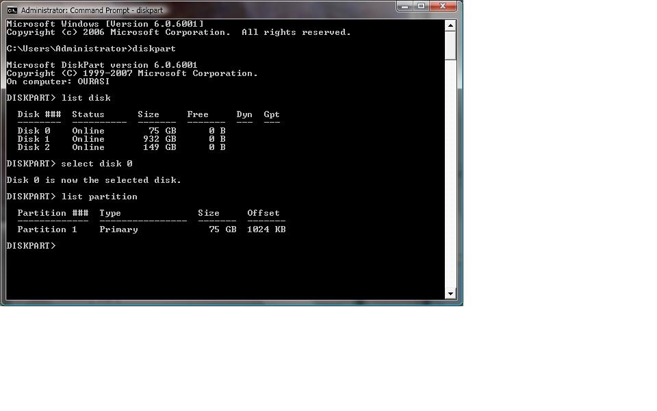

Ourasi Skrevet 30. mars 2009 Skrevet 30. mars 2009 (endret) Nizzen: Hva er forskjellen på de to CDB benchene? Write så litt bugga ut... Hvilket offset, og er det på AHCI eller Raid? Forskjellen er 50 MB test og 1000 MB test på CrystalDiskMark. Har ikkje endret på noe offset og den står som raid i biosen. Kan man sette offset i windows? Ja det kan du: cmd, , diskpart, list disk, select disk x (x er SSD disken), list partition, create partition primary align=1024/64/32 Dvs. om disken ikke er OS disk da... På "List partition" ser du offset, skjekk før du endrer... Skjønte ikkje det der. Er det ikkje noe Diskpart -s # ..... ? Her ser du hvordan, etter "list partition" skriver du "create partition primary align=x" der x er offset...Det er mulig du tenker på "Diskpar", det er andre kommandoer i "Diskpart"... Endret 30. mars 2009 av Ourasi
Sam_Oslo Skrevet 30. mars 2009 Skrevet 30. mars 2009 (endret) Nizzen: Hva er forskjellen på de to CDB benchene? Write så litt bugga ut... Hvilket offset, og er det på AHCI eller Raid? Forskjellen er 50 MB test og 1000 MB test på CrystalDiskMark. Har ikkje endret på noe offset og den står som raid i biosen. Kan man sette offset i windows? Ja det kan du: cmd, , diskpart, list disk, select disk x (x er SSD disken), list partition, create partition primary align=1024/64/32 Dvs. om disken ikke er OS disk da... På "List partition" ser du offset, skjekk før du endrer... Skjønte ikkje det der. Er det ikkje noe Diskpart -s # ..... ? Edit: Denne KREVER jeg at er i første post, samt andre SSD tweak https://www.diskusjon.no/index.php?session=...&p=13328564 GULLARS ver ar tu? Det der er for Diskpar -s # Diskpart er slikt: 1 i "cmd window" skriv diskpart 2 list disk 3 select disk X (ssd nr.) 4 clean 5 create partition primary align 64 6 active 7 exit Her er resten av teawks for vertex : http://www.ocztechnologyforum.com/forum/sh...goto=nextoldest Endret 30. mars 2009 av Sam_Oslo

Ourasi Skrevet 30. mars 2009 Skrevet 30. mars 2009 (endret) Tror jeg har satt Align til 128k nå. Hva slags "allocation unit size skal jeg formatere den med? 4kb, som er default, er ikke nødvendigvis smart å sette "active" på SSD disken, rebooter du rissikerer du å ikke få bootet, tror det kan bare være en "Active" partisjon. Du fikser dette ved å reactivere OS partisjonen..... Endret 30. mars 2009 av Ourasi

Nizzen Skrevet 30. mars 2009 Skrevet 30. mars 2009 Hvor ser jeg hvilken Firmware og Align jeg har på SSD disken? *gøy å komme med Noob spørsmål*
Ourasi Skrevet 30. mars 2009 Skrevet 30. mars 2009 (endret) Hvor ser jeg hvilken Firmware og Align jeg har på SSD disken? *gøy å komme med Noob spørsmål* FW ser du i Everest på ATA: Revisjon... Align ser du i Diskpart, List disk, select disk, list partition....Alignment er å sette offset, om du blander kortene litt Endret 30. mars 2009 av Ourasi
Nizzen Skrevet 30. mars 2009 Skrevet 30. mars 2009 Hvor ser jeg hvilken Firmware og Align jeg har på SSD disken? *gøy å komme med Noob spørsmål* FW ser du i Everest på ATA: Revisjon... Align ser du i Diskpart, List disk, select disk, list partition.... Rev 1215 og offset 128k. Tusen takk Ourasi! Jeg skylder deg en kald Cola nå

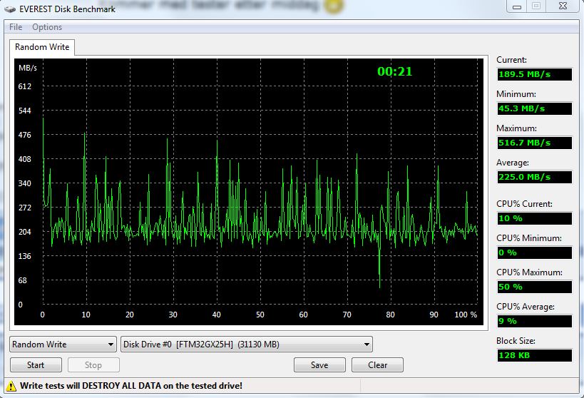

Nizzen Skrevet 30. mars 2009 Skrevet 30. mars 2009 Kan noen teste random write test på Everest? Fikk vel ca 90 MB/s på 4 k men på 1 MB så tok det helt av ... Kommer med tester etter middag
Ourasi Skrevet 30. mars 2009 Skrevet 30. mars 2009 Kan noen teste random write test på Everest? Fikk vel ca 90 MB/s på 4 k men på 1 MB så tok det helt av ... Kommer med tester etter middag Write på Everest er nok ikke noe for oss med OS på disken er jeg redd..... Ble det noe forbedring på Crystaldisk med 128kb offset da?
Nizzen Skrevet 30. mars 2009 Skrevet 30. mars 2009 Kan noen teste random write test på Everest? Fikk vel ca 90 MB/s på 4 k men på 1 MB så tok det helt av ... Kommer med tester etter middag Write på Everest er nok ikke noe for oss med OS på disken er jeg redd..... Ble det noe forbedring på Crystaldisk med 128kb offset da? Ikkje noe forbedring på Crystal. Kanskje det var 128 k fra før? Glemte å sjekke Everest random write 128k block size
Ourasi Skrevet 30. mars 2009 Skrevet 30. mars 2009 (endret) Kan noen teste random write test på Everest? Fikk vel ca 90 MB/s på 4 k men på 1 MB så tok det helt av ... Kommer med tester etter middag Write på Everest er nok ikke noe for oss med OS på disken er jeg redd..... Ble det noe forbedring på Crystaldisk med 128kb offset da? Ikkje noe forbedring på Crystal. Kanskje det var 128 k fra før? Glemte å sjekke Neida, standard i Vista/Win7/srv08 er 1024 offset dersom du lager partisjon med disse på SSD disken, så 128kb offset er nok utestet hos deg.... Var vel noe å hente på vertex med riktig offset, men det var vel i raid0, og med eldre fw... Ville nok testet 32 og 64 sånn for sikkerhetskyld, men er nok lite forskjell... Endret 30. mars 2009 av Ourasi
