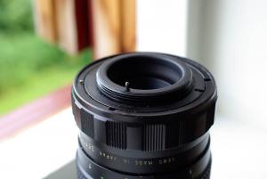

Torbjørn T. Skrevet 15. juli 2009 Skrevet 15. juli 2009 (endret) Har eit lite spørsmål om objektivadapter. Far min har tre gamle Mamiya/Sekor-objektiv som eg lurte på om er mogeleg å bruke på eit K10D via adapter. Rundt fronten* står «Auto Mamiya/Sekor SX», i tillegg til brennvidd og største blendar. Bilete av fatninga ligg i spoileren under. Klikk for å se/fjerne innholdet nedenfor Har søkt litt, men ikkje funne noko definitivt svar. * Iallfall på det eine, eit 135mm f/2,8, hugser ikkje nøyaktig kva som stod på dei to andre, men alle er for same kamera, so fatninga er nok lik. Endret 15. juli 2009 av Torbjørn T.
Simen1 Skrevet 15. juli 2009 Skrevet 15. juli 2009 Torbjørn: Det er vist M42 skrufatning med en liten pinne som skal fortelle kameraet hvilen blender som brukes. Det finnes haugevis av M42 til K-fatning adaptere men det kan hende du må fjerne pinnen for å bruke adapteren. Kilde 1 Kilde 2
Euklid Skrevet 15. juli 2009 Skrevet 15. juli 2009 Å få tak i en slik overgang er ikke noe stort problem, men neppe noe man finner på lager i Norge. (Jeg har prøvd – er ikke med på den pågående normalutfordringen fordi jeg ikke klarte å skaffe overgang tidsnok ...)
Torbjørn T. Skrevet 15. juli 2009 Skrevet 15. juli 2009 Takker. Bestilte eit adapter frå eBay, kosta berre 50kr inkludert frakt, so det er ingen krise om det ikkje fungerer. Vert interessant å prøve.
