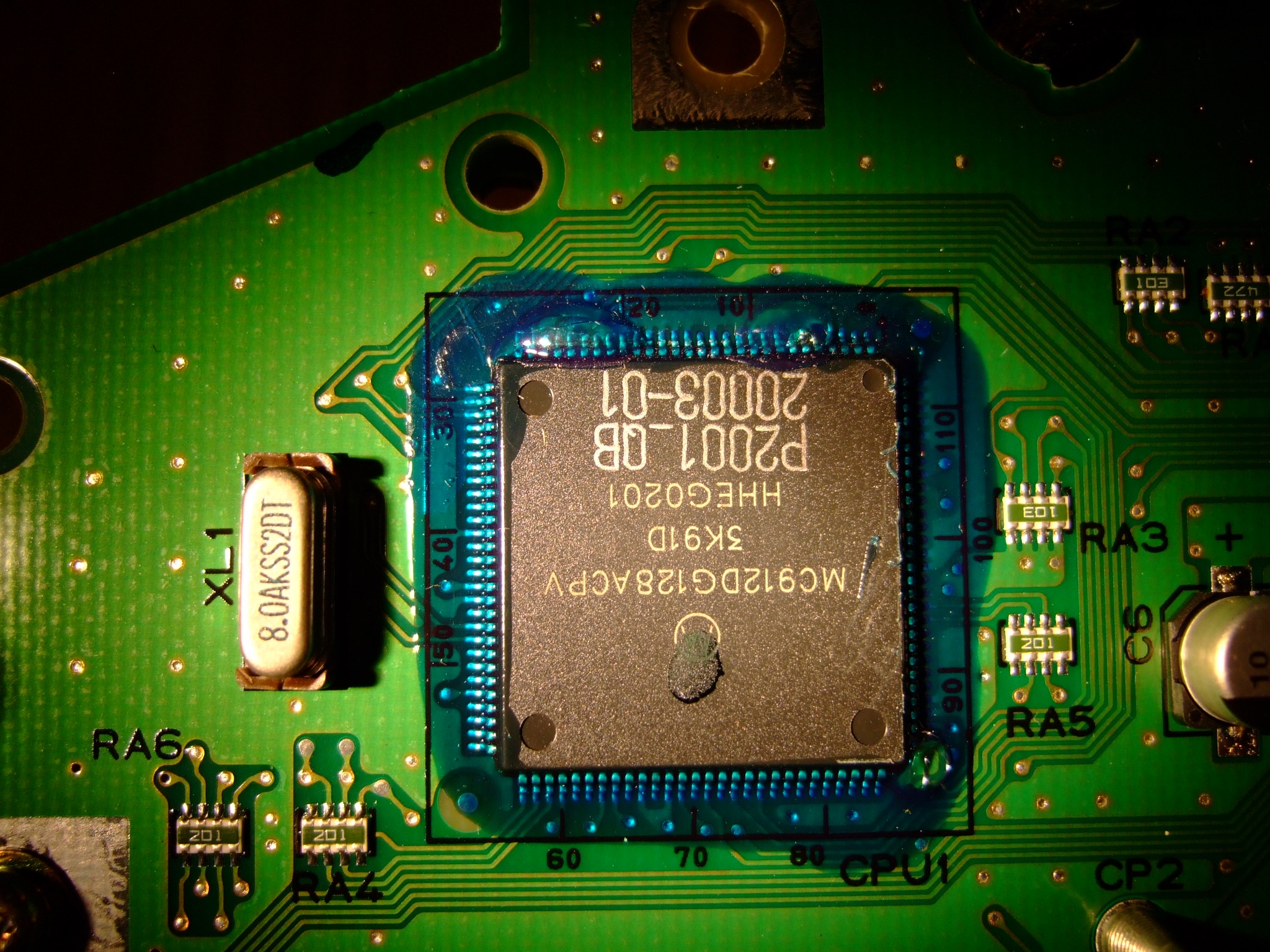

terjako Skrevet 22. oktober 2008 Skrevet 22. oktober 2008 Hei Har en Motorola-chip som lager krøll på display.. Skal varme over loddepunktene og lage kjøling til denne, da den lager krøll pga for høy temp. Hvordan ville dere ha laget kjøling etc. til denne chippen: http://www.loadmypicture.com/getimage.cgi?....jpg&full=1 Takker for svar

terjako Skrevet 22. oktober 2008 Forfatter Skrevet 22. oktober 2008 det er dårlig lodding på denne chippen..så skal varme over med varmluft for å hefte loddingene..er noe dårlig kontakt. Og chippen begynner å fuske etter 5min kjøring eller når den er sånn passe varm. Volvo har puttet feil chip på denne, da den egner seg mere på husholdningsprodukter. Men for de som gidder...les dette... det forklarer problemet mitt;) http://www.volvo-forums.com/t13321-dashboard-problems.htm Takker igjen for hjelp:)

terjako Skrevet 8. november 2008 Forfatter Skrevet 8. november 2008 http://www.microplex.no/aspx/produkt/prdin...spx?plid=103530 Å få den av igjen kan bli verre Hva er det blå rundt denne chippen? om jeg fjerner det, hva skjer da? Ser det er noen luftbobler på denne, men ikke på de andre chippene rundt med samme pasta..tilfeldig? Noen som vet?
