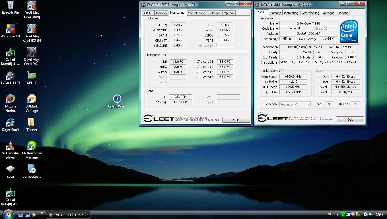

kan iallfall få satt ut noen bilder fra EVGA E-Leet Utility som viser Temp Og OC. + Jeg hadd Prime stående på også. post-161989-1233970431_thumb.jpg
Du gjør nok lurt i å begynne å bruke RealTemp, Everest eller CoreTemp o.l., her er link til RealTemp 3.0 http://downloads.guru3d.com/Real-Temp-3.00...nload-2177.html
Er redd du kommer til å få et lite hjerteinfark når du får rette temps, for med mindre du har en 120mm Delta 5000rpm vifte i 0C romtemp, så er de tempraturene i dette l33t programmet så skivebom at det er skummelt.......

Du har ikke Prime95 stående å gå på 8 kjerner med den volten å de tempraturene, det kan jeg garantere. 4.2GHz @ 1.5v med lufkjøler får du ikke stabilt uansett, utenom hvis du kanskje har den stående utendørs i 20 minus. Mulig du klarer å få den stabil nok til å kjøre Prime95 på en kjerne.
Få igang Prime95 på alle kjernene, la den stå i 1 time og legge også til disse programmene så vi kan se temp, volt og at faktisk CPU faktisk jobber for fullt.
Er ikke for å være vanskelig det her, men den hastigheten du oppgir med den den volten du mater med på en luftkjøler har jeg ALDRI sett noen klare så hvis du klarer det hadde det jo være konge :) Men som sagt, er litt vanskelig å svelge. At du klarer å komme inn i Windows på den hastigheten derimot har jeg ikke noe problem med å tro. Problemet er at disse CPU'ene utvikler sykt med varme, å de fleste sliten med å kjøre 1.5v med vannkjølinger Prime95 stabilt.

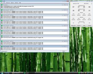

Sett opp noe alle dette bildet mitt. Har får man oversikt over tempraturer jeg har hatt, hastigheter og også hvor lenge Prime95 har gått

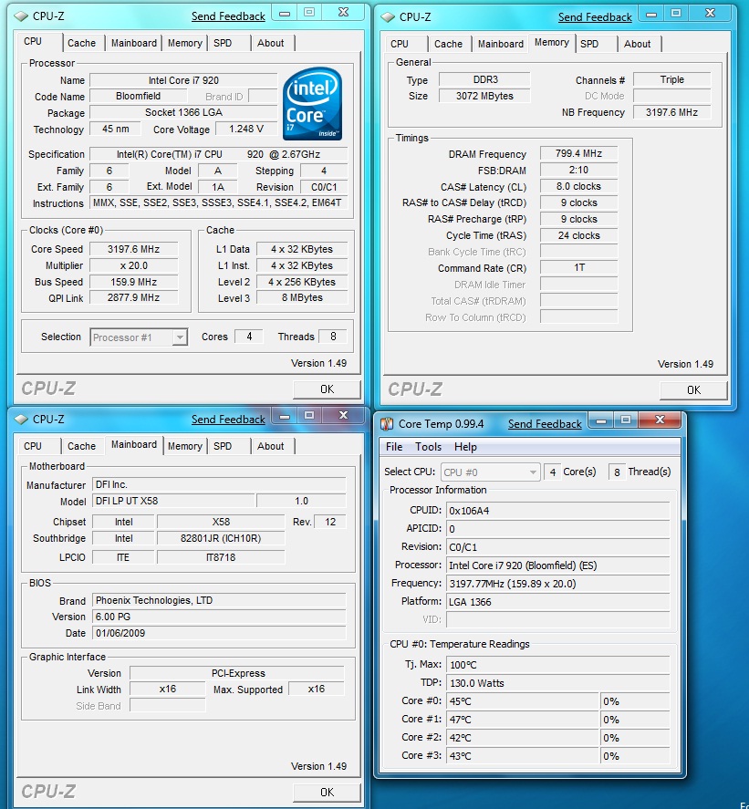

Da er mitt X58 oppsett oppe og kjører, men fordi jeg må ha ny plate for å feste vannblokket mitt på cpuen, måtte jeg bruke original kjøler. Kunne noen gi meg noe tips om hva som ikke ser helt bra ut og hva jeg burde gjøre videre?
Det er stopp på ca 170-180, jeg er ikke helt sikker på hvorfor. Er QPI link for høy? Hva med NB clock?
Første gang med X58 og Ci7 her, håper noen kan hjelpe meg :)
Du kjører x10 på RAM, du kan prøve 8x (8-8-8-24) på 1.65v
Du kan prøve diss for 3.8GHZ
QPI Frequency: 4.8GT/s (x36)
DRAM Frequency: 8x
UnCore Frequency: 16x
CPU Non-Turbo Clock Ratio: 19x
BCLK: 200 Mhz
DRAM Bus Voltage: 1.65v
CPU VTT Voltage: 1.28v
Vcore: 1.275000 (HT:on), og 1.21875v (HT:off). Disse må du prøve deg frem til, avhengig av din CPU, og det kan hende at du må øke litt på Vcore.

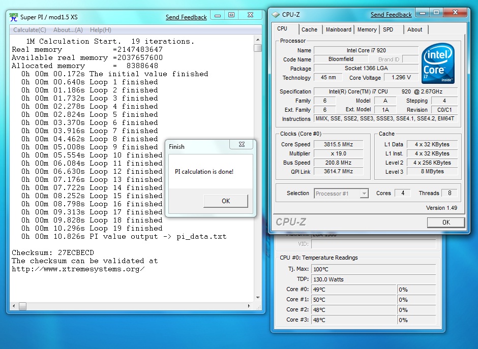

Her er resultatet av innstillingene Sam_Oslo har foreslått. Det fungerte bra, men ikke stabilt. Får crash og blå skjerm når jeg prøver å kjøre Cinebench testen for multicore.

Dette ser bra ut for første forsøk "so far so good". herfra må du leke litt med spennetinge og teste stabiliteten med prime95. Du kan prøve neste hakk på Vcore og ta det oppover intill det blir prime stailt.
HT:on = Hyper Treading = 8 core, som du har på din nå. Du kan deaktivere HT (og kjøre med bare 4 core ) i CPU features menyen.

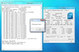

Litt ekstra spenning, og det er stabilt, men også varmt. Jeg tør ikke å prime med den kjølingen og ekstra spenningen jeg har nå (se temps i screenshot).
Må finne en festeplate for mitt Tt vannblokk.

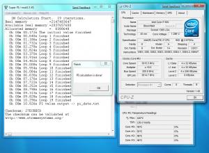

Skal prøve å boote i Windows på 4GHz, uten testing med Pi eller noe. Skremmende temps :S
Bruker Windows 7 btw :)

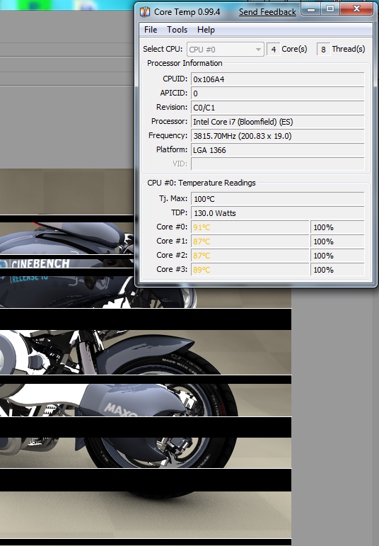

Min Vcore var på 1,37500, og akkurat når det kom over 91 på den ene ble testen ferdig, så det var sekunder med så høy temperatur.

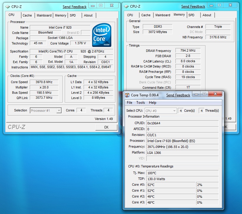

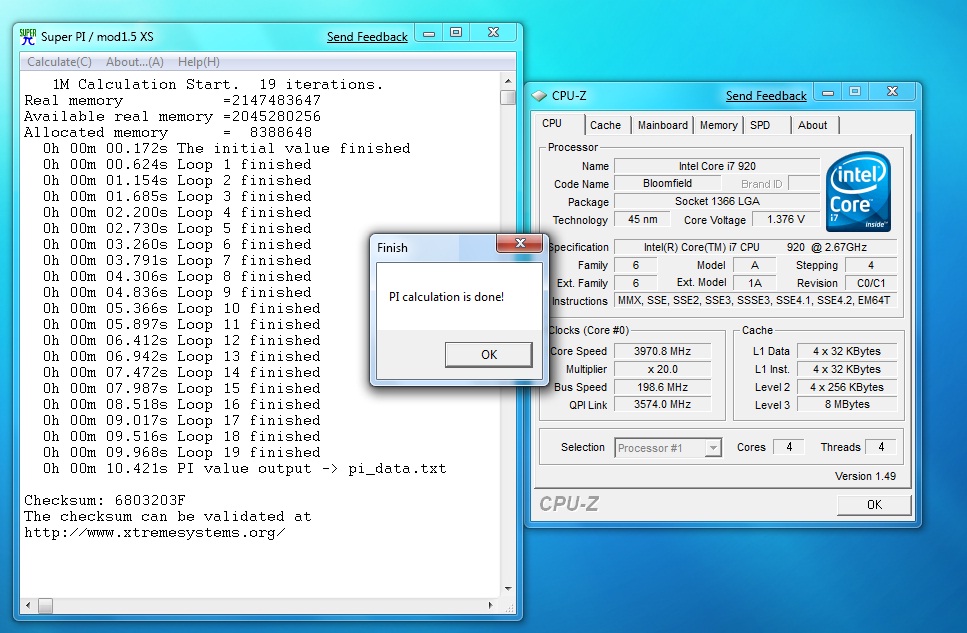

Prøvde å åpne vinduet litt, og klarte å boote inn på 4GHz, men krasjet hver gang før jeg rekker å flytte på musa. Screenshot av 3970MHz under, som var også SPi 1M stabilt, men alt over var ikke stabilt i det hele tatt. Kan se at det er på grunn av høye temperaturer, den Intel kjøleren dekker ikke hele CPU engang, bare en liten sirkel i midten.
Jeg skal finne noe super kjølig innstillinger ala det du viste over, som jeg kan bruke litt til jeg løser problemmet med kjøling. Skal lese litt rundt, følge mer på diskusjonen her, så jeg blir klokere på Core i7. Takker for hjelpa sålangt :)
