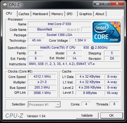

Ekinorak Skrevet 30. juli 2010 Skrevet 30. juli 2010 Vel.. Forskjellen mellom 930 og 960 er vel multiplikator og frekvens. Da er vel ikke en Core i7 930 på 4GHz+ noe dårligere enn en Core i7 960 på 4GHz+ Såfremt man klarer å klokke begge to over 4GHz selvfølgelig. Min W3540 på 4GHz+ er jo ikke noe dårligere den heller, enn noen av disse andre her. 980X blir selvfølgelig unntaket, siden den har 6 kjerner istedenfor 4. Hvor langt klarer du å klokke din Core i7 930? Jeg tror jeg har vært ganske heldig med oppsettet mitt fordi det er ekstremt stabilt på høye klokk hastigheter. Kjører for øyeblikket prosessoren slik: Men grunnet litt for høye temperaturer pleier jeg å ha den på 4ghz (her på 4,3 blir prosessoren opp mot 78-79 grader i prime) Jeg liker å drive med benchmarking og spilling i 3D, faktisk oppleves det som litt laggy om jeg kjører f.eks Metro 2033 eller Crysis Warhead i 3D med all grafikk på max, så lurte på om jeg skulle kjøpe et ekstra gtx480 i riggen min, men da kom spørsmålet om 930 ville bli litt lite pga alle tester jeg ser med 3/4 way sli av gtx480 er med krafigere prosessor. Jeg får et hopp i ytelse om jeg kjører 3 kort da i datamaskinen min på 4+ ghz med 930?

wim Skrevet 30. juli 2010 Skrevet 30. juli 2010 ... Men grunnet litt for høye temperaturer pleier jeg å ha den på 4ghz (her på 4,3 blir prosessoren opp mot 78-79 grader i prime) ... Med 1.38v vcore så er det ikke rart det blir varmt!

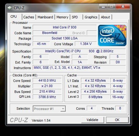

Ekinorak Skrevet 30. juli 2010 Skrevet 30. juli 2010 Fikk klokket den enda mer, ingen blåskjerm i prime, men overstiger anbefalte temperaturer
SilentNET Skrevet 30. juli 2010 Skrevet 30. juli 2010 Mulig du har sagt dette tidligere Ekinorak, men hvilken kjøling bruker du? Vann eller en luftkjøler? Dette er nettopp litt av poenget mitt mot Badcat her tidligere. Hvis du faktisk klarer å nærme deg 4.5GHz med din "dårlige" 930, hvorfor i alle dager skal du bruke masse penger på en 980X hvis du ikke trenger de to ekstra kjernene. Du har allerede en 930 som du klarer å klokke høyt (alt er relativt folkens), men en 980X på samme frekvens vil nok ikke yte så mye bedre i de fleste tilfeller. Jeg tror ikke du vil holde igjen 3 480 GTX noe mer med en 930 på 4.4 - 4.5 enn du ville gjort med en 980X på rundt samme frekvens. Unntaket er applikasjoner som faktisk klarer å benytte seg av alle kjernene. Dessuten, du har allerede en 930 som har kostet deg rundt 2000,- så om du nå bruker enda 8000,- på en 980X for å få i praksis lik ytelse.. Det ser jeg rett og slett ikke behovet for. Jeg vil ikke si at en 930 yter så som så. Jeg vil påstå at en 930 yter ganske fantastisk. Spesielt når man begynner å komme godt over 4GHz, slik som du gjør her. Jeg mener heller ikke at en kraftig overklokket 930 er noe dårlig prosessor å ha sammen med 3 stk 480 GTX. Det er ikke noe ubalanse i det oppsettet i mitt hode. Hvis du skal benchmarke med maskinen din (prøve å nå rekorder i diverse) så bør du selvfølgelig gå for 980X, men da igjen, for å komme noen vei i hele tatt må du ha minst 3 stk 480 GTX, helst 4 stk, og noe form for eksotisk ekstremkjøling. Hvis ikke kan du bare glemme rekorder. Derfor går jeg ut fra at du skal spille på maskinen din. Da har du ikke bruk for 980X (men selvfølgelig, om du ønsker en 980X, for all del, kjøp den. Det er en utrolig prosessor). Jeg vil delvis påstå at 3 stk 480 GTX er litt overkill for gaming. Ett blir fort for lite, men 2 bør faktisk holde i de aller fleste tilfeller. Men for å komme med gode råd her må jeg vite mer nøyaktig hva du spiller, og hva som er viktig for deg. I tillegg selvfølgelig hvilken skjerm og oppløsning du bruker. Ble mye tekst her nå men.. Bottom line (min mening, ingenting annet) behold din 930 og spar pengene til noe annet, istedenfor å bruke 8000,- ekstra på en 980X uten at du får noe særlig igjen for det. Hvis du etter en stund faktisk blir begrenset av prosessoren, oppgrader da. Ikke nå. Merk, dette er basert på at du allerede har en 930 fra før. Hadde det vært spørsmål om å kjøpe inn prosessor til et nytt bygg, så ville jeg gitt 980X litt mer tyngde i vurderingen, men ikke til deg som allerede har en 930 som fungerer godt.
Ekinorak Skrevet 30. juli 2010 Skrevet 30. juli 2010 Mulig du har sagt dette tidligere Ekinorak, men hvilken kjøling bruker du? Vann eller en luftkjøler? Dette er nettopp litt av poenget mitt mot Badcat her tidligere. Hvis du faktisk klarer å nærme deg 4.5GHz med din "dårlige" 930, hvorfor i alle dager skal du bruke masse penger på en 980X hvis du ikke trenger de to ekstra kjernene. Du har allerede en 930 som du klarer å klokke høyt (alt er relativt folkens), men en 980X på samme frekvens vil nok ikke yte så mye bedre i de fleste tilfeller. Jeg tror ikke du vil holde igjen 3 480 GTX noe mer med en 930 på 4.4 - 4.5 enn du ville gjort med en 980X på rundt samme frekvens. Unntaket er applikasjoner som faktisk klarer å benytte seg av alle kjernene. Dessuten, du har allerede en 930 som har kostet deg rundt 2000,- så om du nå bruker enda 8000,- på en 980X for å få i praksis lik ytelse.. Det ser jeg rett og slett ikke behovet for. Jeg vil ikke si at en 930 yter så som så. Jeg vil påstå at en 930 yter ganske fantastisk. Spesielt når man begynner å komme godt over 4GHz, slik som du gjør her. Jeg mener heller ikke at en kraftig overklokket 930 er noe dårlig prosessor å ha sammen med 3 stk 480 GTX. Det er ikke noe ubalanse i det oppsettet i mitt hode. Hvis du skal benchmarke med maskinen din (prøve å nå rekorder i diverse) så bør du selvfølgelig gå for 980X, men da igjen, for å komme noen vei i hele tatt må du ha minst 3 stk 480 GTX, helst 4 stk, og noe form for eksotisk ekstremkjøling. Hvis ikke kan du bare glemme rekorder. Derfor går jeg ut fra at du skal spille på maskinen din. Da har du ikke bruk for 980X (men selvfølgelig, om du ønsker en 980X, for all del, kjøp den. Det er en utrolig prosessor). Jeg vil delvis påstå at 3 stk 480 GTX er litt overkill for gaming. Ett blir fort for lite, men 2 bør faktisk holde i de aller fleste tilfeller. Men for å komme med gode råd her må jeg vite mer nøyaktig hva du spiller, og hva som er viktig for deg. I tillegg selvfølgelig hvilken skjerm og oppløsning du bruker. Ble mye tekst her nå men.. Bottom line (min mening, ingenting annet) behold din 930 og spar pengene til noe annet, istedenfor å bruke 8000,- ekstra på en 980X uten at du får noe særlig igjen for det. Hvis du etter en stund faktisk blir begrenset av prosessoren, oppgrader da. Ikke nå. Merk, dette er basert på at du allerede har en 930 fra før. Hadde det vært spørsmål om å kjøpe inn prosessor til et nytt bygg, så ville jeg gitt 980X litt mer tyngde i vurderingen, men ikke til deg som allerede har en 930 som fungerer godt. Takk for bra svar, kjøleren min er ikke noe spesielt bra, bruker en Coolit Eco, er vann ja men radiatoren er jo relativt liten. Bruker push pull. Slik jeg ser det er hovedkortet og prosessoren min fantastisk å klokke med og det blir stabilt høyt oppe men jeg vil ikke kjøre prosessoren så varm, derfor liker jeg å ha den på 4ghz(21x191) på 1,265 volt, der er den kjølig Jeg bruker den stort sett til spilling så får ikke bruk for 6 kjerner i så mange spill. Jeg liker å benchmarke, men det er liksom i forhold til venner ,og ikke hele verdens geeks. Tror du det er mulig det kommer noen billigere prosessorer til sokkelen som yter bedre før neste generasjon blir sluppet?
SilentNET Skrevet 30. juli 2010 Skrevet 30. juli 2010 De 8000,- som en 980X koster vil da faktisk kunne være nok til å bygge et helt fantastisk custom vannkjølingssetup for både hovedkort, prosessor og skjermkort. Du vil da få ned temperaturene dine og få bort en del støy. Samtidig som du vil kunne klokke opp dit du er nå (uten for høye temperaturer) og kanskje enda lengre. Men nok om det, I'm beating a dead horse at the moment. Det er vel prosessorer tilgjengelig som er octacore(Core i7 970), men de(n) som er tilgjengelig nå koster mer eller mindre like mye som 980X, altså fortsatt ikke verdt det.
