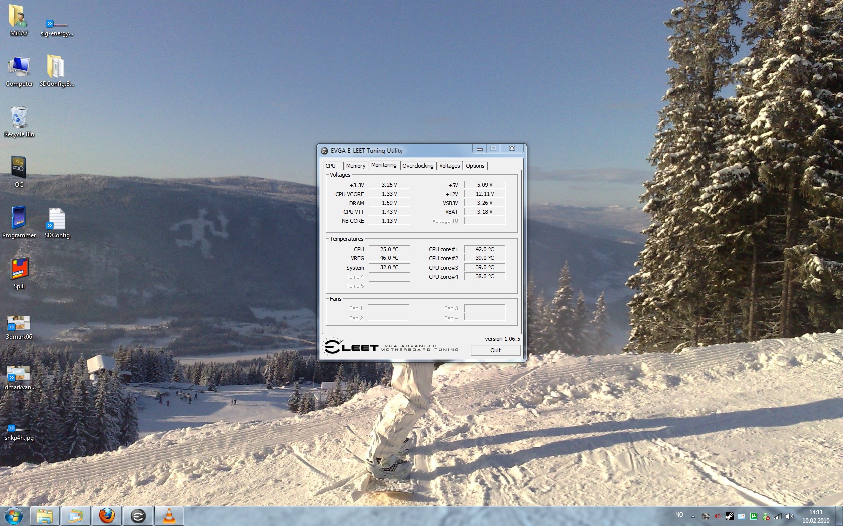

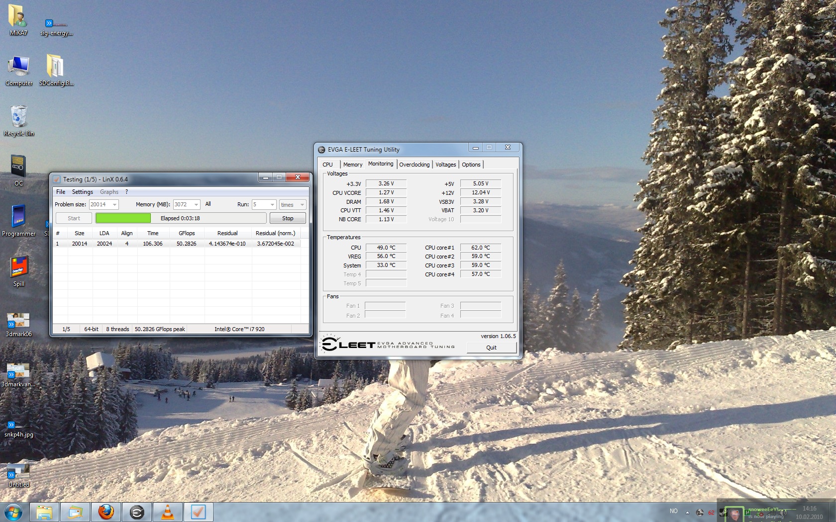

MiKA7 Skrevet 10. februar 2010 Skrevet 10. februar 2010 sånn ser det ut hos meg [email protected] har 2 gtx280 i loopen, dobbel og trippel rad med 4vifter +-850rpm idle: linx: må si at h50'n er litt imponerende qua pris og ytelse
