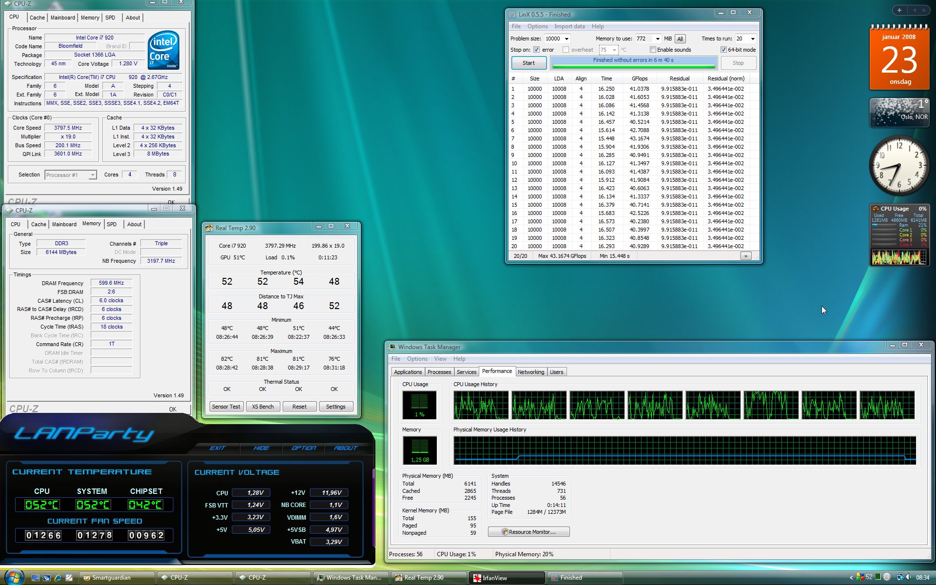

Tok en fersk 10-run LinX test med full-guffe på alt, full Memory, 8-Core, 10 run. :dribble:
Linx 95% ferdig, for å vise Volt og temperaturene under load
Linx Ferdig 10-run:
@3.8GHZ + HT, 8-Core, 100% MEM, 10-run LinX: Max temp: 80-80-78-74 :new_woot:
Hos meg temperaturene er akkurat det samme som Prime95-load, dette kan ha noe med lav Vcore (1.23v load), gode kjølegenskaper av kabinett (CoolerMaster Cosmos 1000), og effektiviteten av CPU-kjøler (Noctua NH-U12P) under høye temperaturen å gjøre også.
Jeg håper at i7-tvilere kan roe seg ned nå.

Det er flere bilder, noen er på Idle og noen på load, du må ikke blande disse.
De er utrolig hvor langt du vil gå i dine fornektelse av i7. Føler du at din QX9650 har blitt totalt banket opp og slått? Er det grunnen for dine fornektelser og slike utsagn? :p
EDIT: under load:
@3.8GHZ HT:on 1.23v(Load) for begge (semme bilder som er tiligere postet i denne tråden):
Prime load:
LinX_load:
EDIT:
Idle:
Hvis du referer til dette for lav chipset-temp :
@3.8GHZ + HT, 8-Core, 63% MEM, 5-run LinX: Max temp: 81-81-79-75
Dette er på Idle ( og chipset temp viser den verdien som gjelder på idle og etter testen)!:

Prime load: Chipset temp: 43'C
LinX_load: Chipset temp: 38'C
Det er 5 grader forskjell under load, hva synes du er galt her?
Når man sammenligner med etter du har kjørt Linx 772mb, så rimer det ikke. Dette er altså etter litt over 6 minutter, 1+1=?.....
LinX 772mb etter run: Chipset temp: 42C
Endret av Ourasi
42'C er Idle temp like etter run (få sekunder etter run). Jeg kjønner ikke hva du sier. Kan du forklar hva er galt?. Hva mener du at det rimer ikke? Fortell meg litt mer nøyaktig, uten punktum, hva er galt med Chipset temp?
Endret av Sam_Oslo
Forklaring: Du har 38C load temp etter 95% eller ca. 35 minutter med Linx 5.3gb minne..
Problemet: Du har 42C idle temp etter 6 minutter med LinX 772mb....
Ser du problemet???
@Ourasi
Nå kjønner jeg hva du sikter til.
Jeg har veldig lave variasjoner i chipsett temp. Den ligger alltid i 40-sonen (42 til 48) fra Idle til full Load. Den går opp og ned avhengig av hvor fort den NB/Chipset-viften spinner. Jeg har en krafitg vifte (Intel's CPU-vifte for X58, som jeg har jukset litt og bruker den som aktiv kjøling på chipset og NB).
Jeg har oppdaget at DFI har veldig bra automatisk viftestyrin (og en genial og effektive heatpipes som kobler NB, Chipset og Ditial PWM sammen) og den aktive kjølingen styres av HK, avhengig av teperaturene. Denne geniale heatpipe har egen vifte-utgang, med en genial viftestyrin som styrerer NB/Chipset-viften. Den kikker inn på full fart og tar knekken på alt varme på NB, Chipset og PWM. Men viften går ikke på fult alltid (den bare kikker inn når det blir varmt), og ellers går på halv-gang.
Jeg kan tenke meg at LinX 772mb var ikke så slem og NB/Chipiset-viften hadde ikke kikket inn på full fart, men under Linx full RAM hadde NB blitt varme og viften kikket inn og sank temperaturen under denen runden. Jeg skal undersøke dette litt mer, men forløpig er dette jeg kan tenke.
