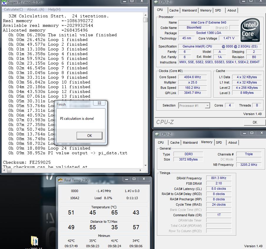

JimRamse Skrevet 16. desember 2008 Skrevet 16. desember 2008 (endret) Fått trykket litt mer på Core i7 940ES riggen min også. Ikke så mye jeg har lekt meg med denne da den består av en GAMMEL 940ES CPU som trenger sykt med volt for og overklokke, og på samme tid lider brutalt av at man ikke får noe særlig BCLK. 166 går fint hele dagen, mens 167 ikke engang gir bilde. Uansett, lekte meg litt med turbofunksjonen idag og kom frem til dette. Synes ikke det var så galent med tanke på hvor umulig denne CPU'en er å klokke på. Bare se hvor syk volt jeg måtte gi den for å få den nogenlunde stabil på 4GHz HK: Intel X58SO (Smackover) CPU: Intel Core i7 940ES @ 4.0GHz kjølt med stock kjøler. RAM: 3x1GB OCZ PC10666 @ 1600MHz CL.8 -8 -8 -24 1.65v Endret 16. desember 2008 av JimRamse

JimRamse Skrevet 16. desember 2008 Skrevet 16. desember 2008 Tj-MAX er hvis 100 grader på Core i7. Nyeste RealTemp skal stemme på temp. Men etter det jeg har lest så skal de tåle å jobbe varmere enn tidligere CPU'er. Jeg har testet å bare gnu på, å CPU bremser seg selv ned når man kryper opp mot 100 grader. Da begynner den å senke MP for å få tempraturen under kontroll igjen. På PC min hjemme er load temp høye 80 grader hvis jeg kjører quadprime, men har ikke sett den over 75 i noe annet bruk. Tror ikke det skal være noe problem ihvertfall å kjøre den slik som dette. Edit: Sjekket akkurat RealTemp min nå som har overvåket CPU temp min i ca en ukes tid, å max den har vært oppe i nå er 68 grader.
