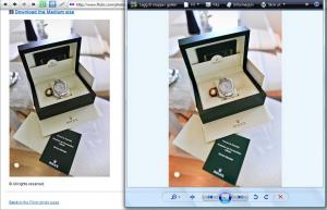

Ferdig med å redigere et bilde i Adobe CS, og har lagret det i JPEG. Laster det opp til Flickr, og fargebalansen er nå et godt stykke unna utgangspunktet. Noen som vet hvorfor?

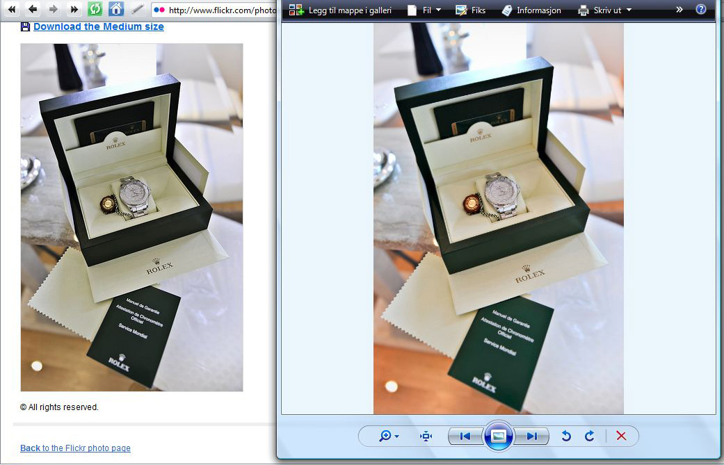

Her er screenshot av bildet slik det er lagret (høyre), og slik det fremstår på Flickr etter opplastning (venstre).
Virkelig frustrerende.

Tanken slo meg, men så vidt jeg husker knipser jeg alltid i sRGB.
Er det noe sted i CS3 en kan finne ut hva dette bildet er i? Og om så er tilfelle, går det å konvertere fra AdobeRGB til sRGB?
Det var sRGB som gjorde susen. Nå er det helt perfekt. :) For de andre som måtte komme borti denne tråden, så ble det gjort på følgende måte i Adobe Photoshop CS3:

Kameraet sto forøvrig innstilt på sRGB som jeg trodde. Problemet var at Adobe CS3 ikke gjorde det, og lagret derfor bildene i noe annet. Etter å ha konvertert et bilde til sRGB, virker det nå som CS3 lagrer alle bilder slik.
