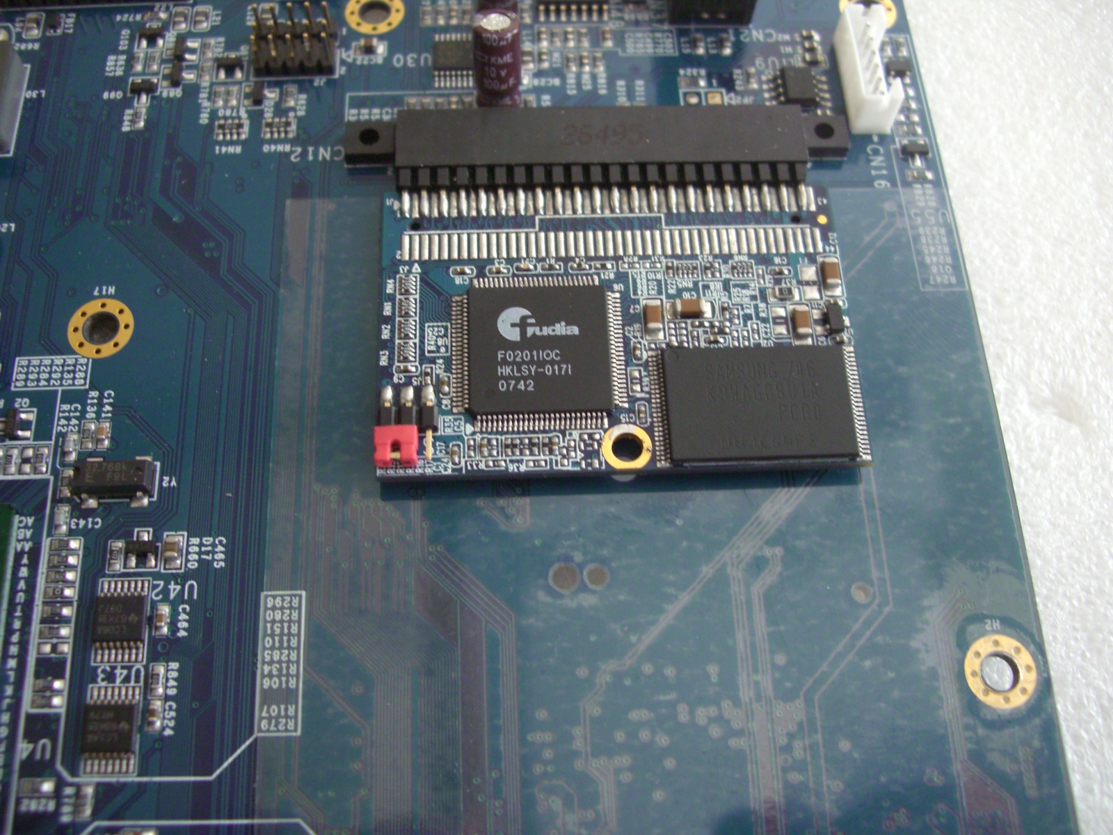

Ett lite spørsmål.

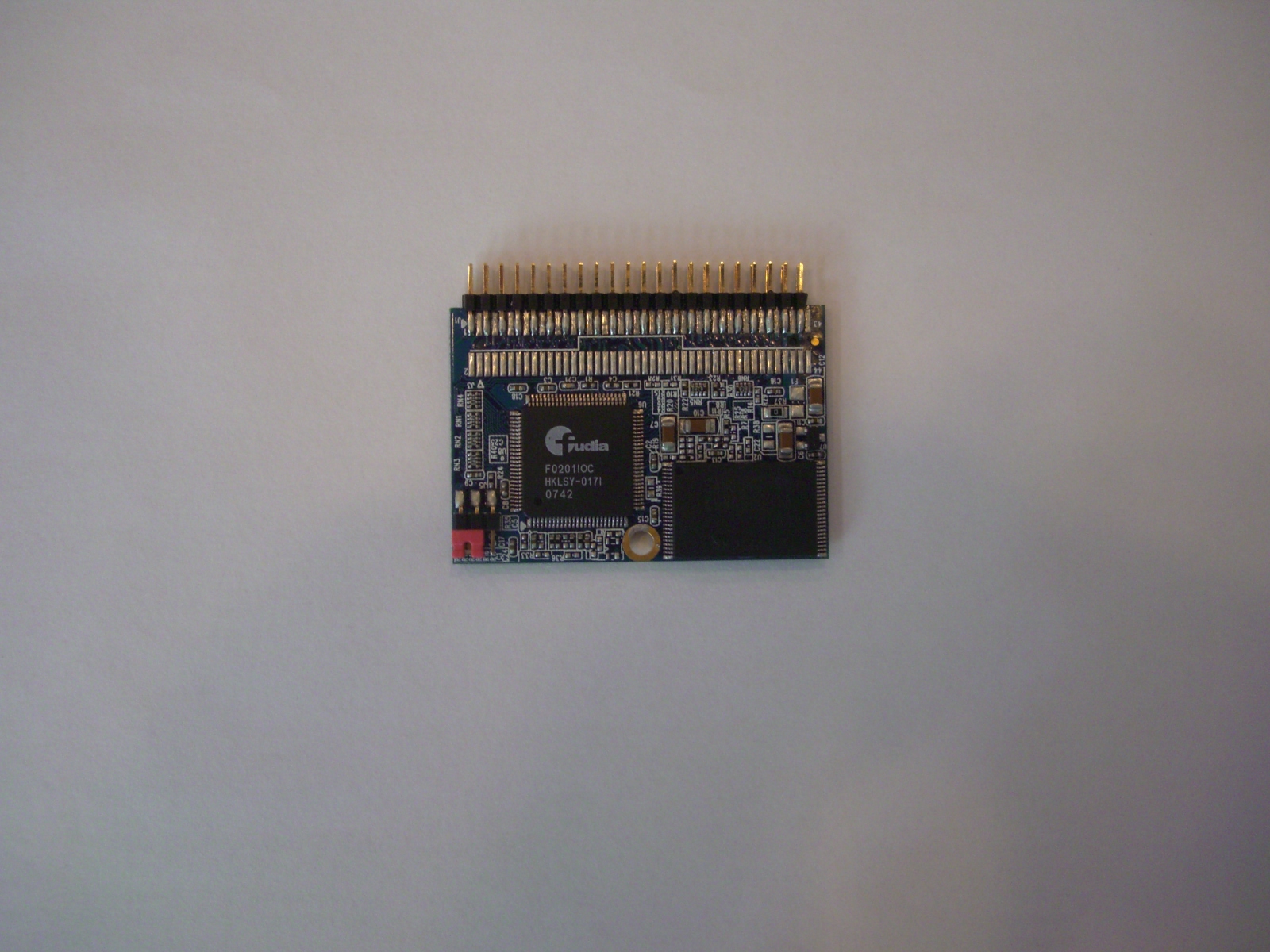

Har en maskin jeg har fått her. Det har vært embedded XP på den fra før, men skal installere vanlig XP. Problemet er at det sitter en "Flash Disk Module" i den på bare 4GB, skulle gjerne hatt litt mer plass.
1. Kan jeg kjøpe større Flash disk som vil passe i den slotten? Evt. Hvor?
2. Kan jeg bytte ut med vanlig IDE/SATA Disk?
For meg virker det som at det er en IDE, men kan ikke garantere det. Prøvde å søke opp chippen, men fant ingenting på den. Produsenten fant jeg noe på, og de produserer IDE flashdrev, men fant ingen referanse til akkurat den chippen.
Hva du kan putte inn der avhenger av hva kontrolleren støtter.
Fant ut at det var 4 pinner helt ytterst på en 2.5 IDE hardisk som ikke trengte å være koblet til, da fungerte den nemlig :hmm: merkelige greier.. men fungerte ihvertfall :thumbup:
