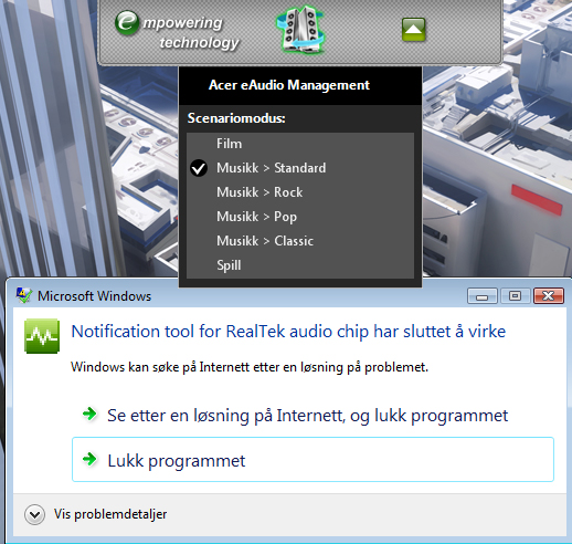

Du har installert eframwork først? Jeg har 64 og bruker kun 32 bit utgaven av e-programmene.
Får denne meldingen når jeg kjører eAudio. Og det er fortsatt bare 2 høytalere det er musikk i. :dontgetit:
Lyden fungerer fint i alle når jeg tester de i lydinstillingene i kontrollpanel.
Hva nå?

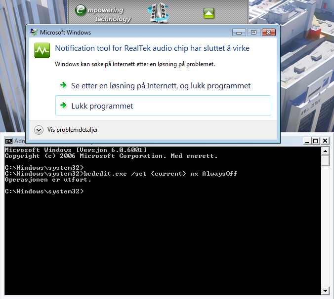

Den meldingen der får du for de DEP (Data Execution Prevention) er helt på vilstyr noen ganger i Vista.
For å slå av, skriv cmd i søkefeltet, høyreklikk cmd som dukker opp i menyen og velg kjør som administrator.
Skriv inn følgende
bcdedit.exe /set {current} nx AlwaysOff <enter>
Skriv inn følgende
Takker takker
Men skriver jeg det rett frem slik du skrev det med mellomrom og alt? Og hvordan lager jeg dette tegnet "}"?
det blir garantert noe feil når jeg prøver å skrive det samme :p

Bare kopier og lim inn, høyre klikk -> copy og så høyreklikk->lim inn eller ctrl+c og så ctrl+v
