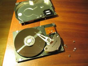

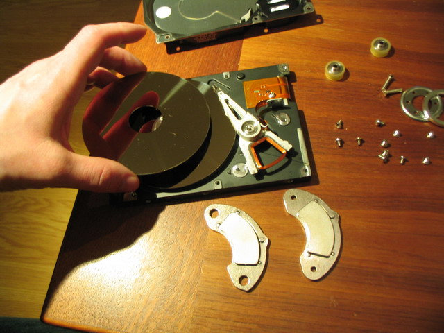

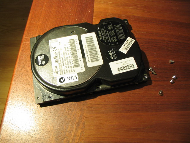

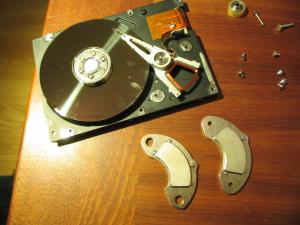

Simen1 Skrevet 20. januar 2006 Rapporter Del Skrevet 20. januar 2006 (endret) Har du en gammel og knøttliten harddisk du helst skulle kastet? Ikke kast. Den kan komme til bruk. Her er en liten guide som gir tips om nye bruksområder. Jeg tar utgangspunkt i en gammel fujitsu-disk jeg fant langt nede i en bunke dataskrot. Spesifikasjonene på denne gamle disken er ikke akkurat imponerende lengre: 3,5GB kapasitet, 5400rpm, EIDE grensesnitt (teoretisk maks 16,6 MB/s), transferrate 8-15 MB/s, 128kiB cache, og 15,6ms aksesstid. Praktisk talt ubrukelig nå til dags. Men nå skal jeg på skattejakt under lokket på disken: 1. Skru opp skruene som holder på plass lokket. NB: Det kan være skruer under klistremerkene oppå. Dette avslører du lett ved å dra en finger over klistremerkene og legge merke til hvor det buler innover. 2. Ta av lokket og kikk på innsiden. Legg merke til hvor skruene som holder fast platene sitter og skruene som holder på plass magneten(e) som sitter i bakkant av lesearmen. Lesearmen fungerer ved å sende strøm gjennom den spolen som ligger mellom magnetene. Strøm som går gjennom en spole lager et magnetfelt som vil skyve lesearmen den ene eller andre veien. Ok, nok teori. Av med skruene. 3. Kil et skrujern mellom magnetene og vipp den øverste magneten av. NB. Pass på så du ikke klemmer fingrene mellom magnetene og eventuelle skarpe kanter. 4. Nå er den ene magneten løs og du kan tydelig se spolen på baksiden av lesearmen. Skru, dra, press, tørk svetten i panna og dra litt til så får du løs den andre magneten også. 5. Hold platene fast og skru løs de 6 skruene som holder platene på plass. Platene er nå løse og kan plukkes av. 6. Disken er nå demontert. Kretskortet, motoren og selve lesearmen ser jeg ingen grunn til å løsne siden det ikke kan brukes til noe likevel. Motoren er av typen stepmotor, trolig fordi det gjør det lettere å spinne den opp i et passe tempo, og fordi stepmotorer er veldig lett å styre med tanke på hastighet og fordi stepmotorer har høy virkningsgrad = lite varmetap. Her er de demonterte delene: 7. Jeg har ikke funnet ut hva jeg kan bruke platene til ennå, men magnetene er fullt brukbare. Magnetene er av typen "sjeldne jordmetaller" (Neodym-Jern-Bor-legeringer, ofte med nikkel-overflate for å unngå korrosjon) og er ekstremt mye kraftigere enn vanlige simple kjøleskapsmagneter. Det er ikke mange vanlige kjøleskapmagneter som klarer å holde oppe en full plastpose med tomme brusflasker, eller f.eks to blader oppå hverandre: 8. Her er et annet eksempel på hvor kraftige slike magneter er. På bildet holdes en hammer, ei rørtang, og et par store skrujern etter magneten. Jeg følte at den kunne holdt mer, men det var rett og slett ikke plass til mer enn de tingene som hang der og fingrene mine. For et par år siden fant jeg magneter som var ennå mye kraftigere enn disse. De var rett og slett farlige for fingre om man skulle være uheldig å få fingrene i mellom dem. Jeg var forsiktig og mistet ingen fingre da jeg og en kamerat plasserte hver av disse magnetene på hver side av en ambolt(!) på rundt 50kg og løftet den etter bare magnetene. Kameraten min mistet heller ingen fingre. Noen flere tips: - Sy inn en magnet i foret på hver grytevott så kan du enkelt slenge grytevottene tvers over kjøkkenet og de henger fast på plassen sin på kjøleskapet. - Skru opp magnetene på kjøkkenveggen og du kan bruke de som magnet"list" for kniver. (Dette er en anbefalt måte å oppbevare kniver på) - Heng opp blader, en tykk bunke med regninger (evt tusenlapper ), kalendere eller en bunke postkort på kjøleskapet. - Skru magnetene opp på veggen i verktøyboden og du har hele verktøykassa lett tilgjengelig ved å strekke armen ut. Å lete nedi bunnen av bunnløse verkøykasser og skjære seg på skarpe kanter osv er ikke lengre nødvendig. Lykke til med demonteringen og de nye supermagnetene deres Endret 20. januar 2006 av Simen1 Lenke til kommentar
